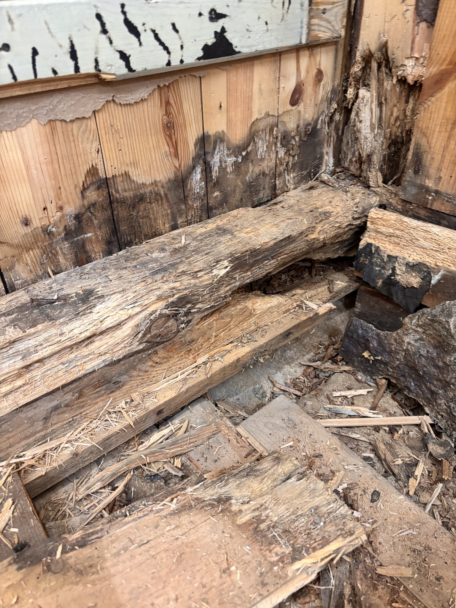

Hej. Påbörjat köksrenovering i vårt hus från 1930. Fick se att syllen är attackerad av något som ätit upp den en bit i hörnet och in under till nästa rum som är badrum. Rejäl Stengrund runt huset och källare som grävdes ut efterhand. Har ni något tips för att byta ut den skadade delen? Vet inte exakt hur långt in den är skadad under badrummet går inte att krypa in där. Stående plank.

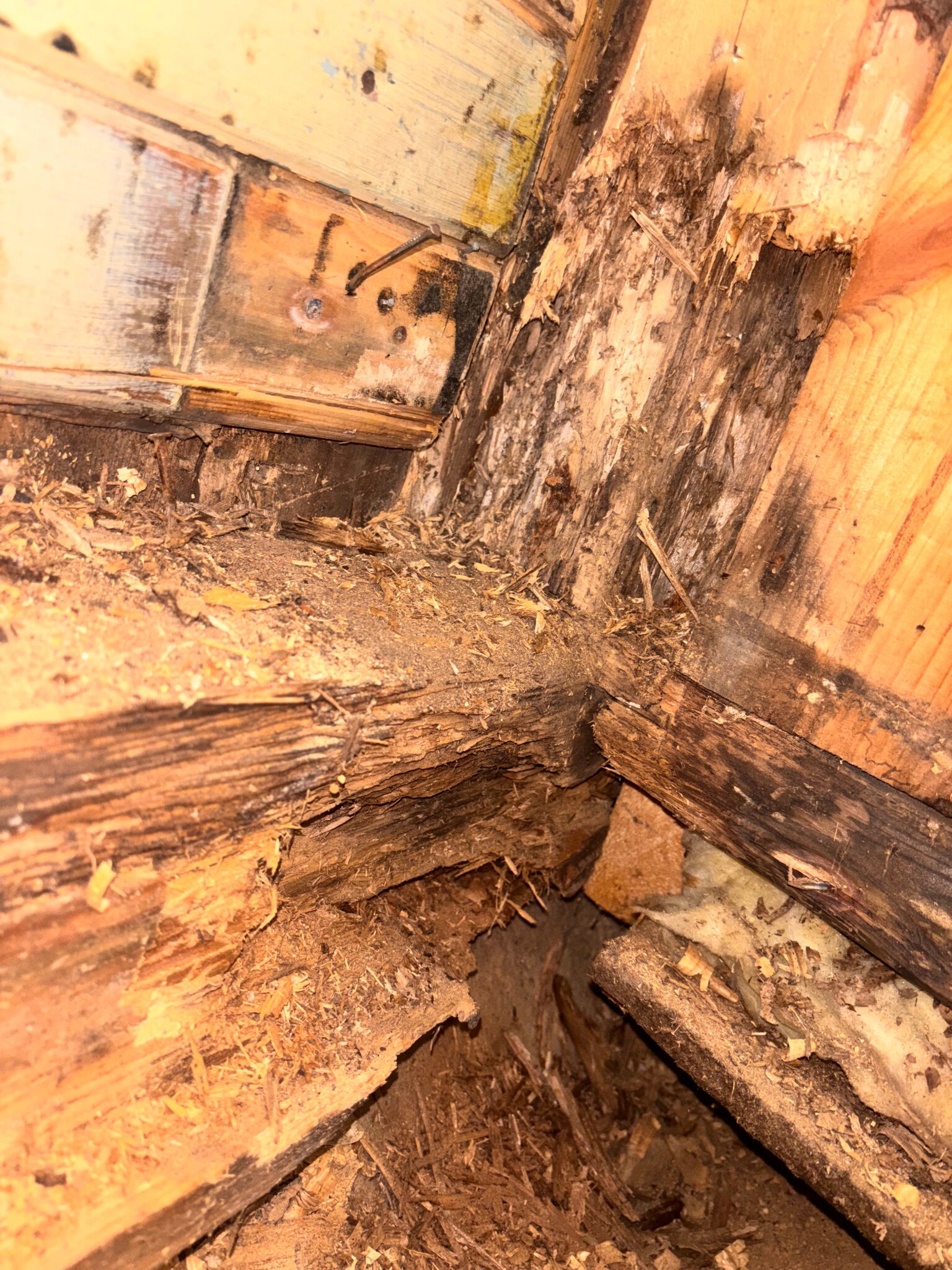

Här är lite bilder
  • Ruttna träplankor med allvarliga fuktskador i en byggkonstruktion, visar behov av byte och reparation.
  • Ruttet trä och skadat byggmaterial i ett hus hörn, exponerade spikar.
surris
Okej, ganska rejält rötskadat. Lite som jag skrev i inlägget innan, att du får stämpa upp det och sen byta ut det skadade inklusive hörnstolpen.
Okej problemet är att hörnstolpen är det skruvat gips från badrummet😬 kanske ställer till det lite
Du kanske kan borra ett hål i stolpen eller på annat sätt få in en inspektionskamera?
Ser ut som du haft en vattenskada, är den gammal eller har du fortfarande förhöjd fukt där?
Inspektionskamera tilll mobilen och fuktmätare kostar relativt lite att köpa.

Känns torrt överallt där så är troligtvis gammalt duchen är i det hörnet och badrummet renoverades tidigt 2000 tal

Du behöver inte byta hela stolpen utan bara det skadade. Är det lika rötet mot gipsen så lär inte den skruven sitta så bra ändå...det kan räcka med halvsulning om andra sidan av stolpen ser bra ut.
Okej får riva lite panel ute och se hur det ser ut utifrån. hål igenom hela sylen så jag ser vind pappen.
