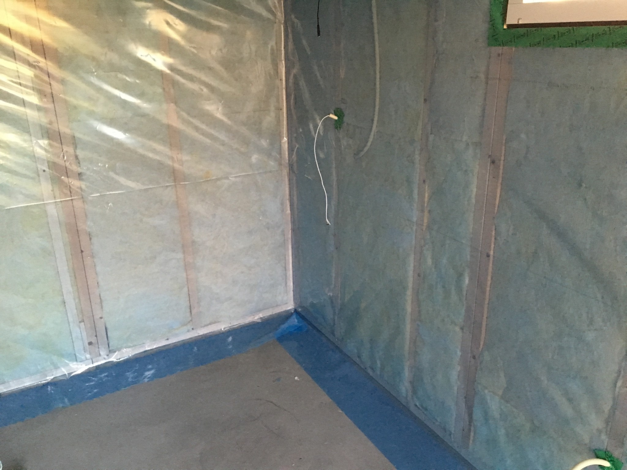

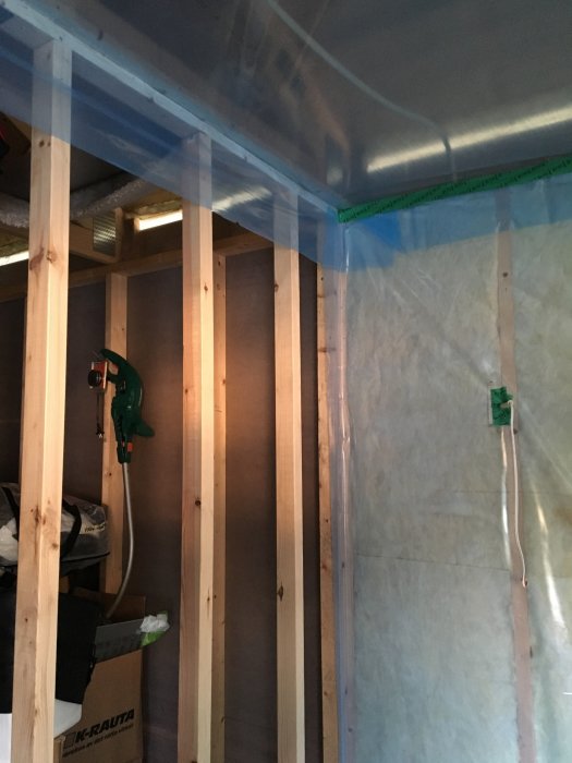

Är i full gång med biorummet i garaget. Har slängt upp en innervägg, isolerat och satt byggfolie i (inner)tak och ytterväggar (se bild). Jag är dock osäker på om jag borde sätta byggfolie i innerväggen, utrymmet på andra sidan denna vägg är just nu varken isolerat eller har någon folie, så ska jag betrakta denna innervägg som en "yttervägg" och fästa byggfolie även där?
(biorummet är tänkt att hålla runt rumstemperatur m.h.a element och någon form av Pax fläkt får jag nog ta och installera i ena ventilen)
Har jag tänkt rätt att jag även borde fästa folien tätt mot syllen istället för att låta den vila mot betonggolvet som man ser på bilden nedan? Ska endast lägga en matta som "andas" mot betongen.
