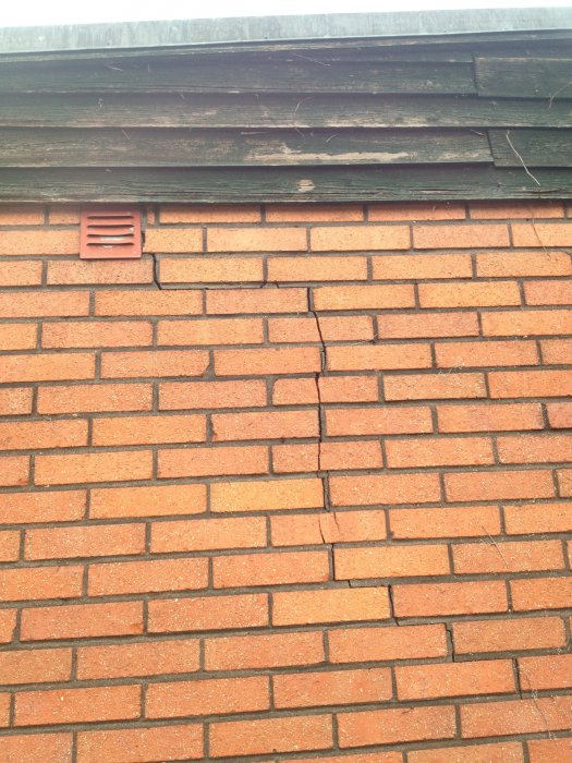

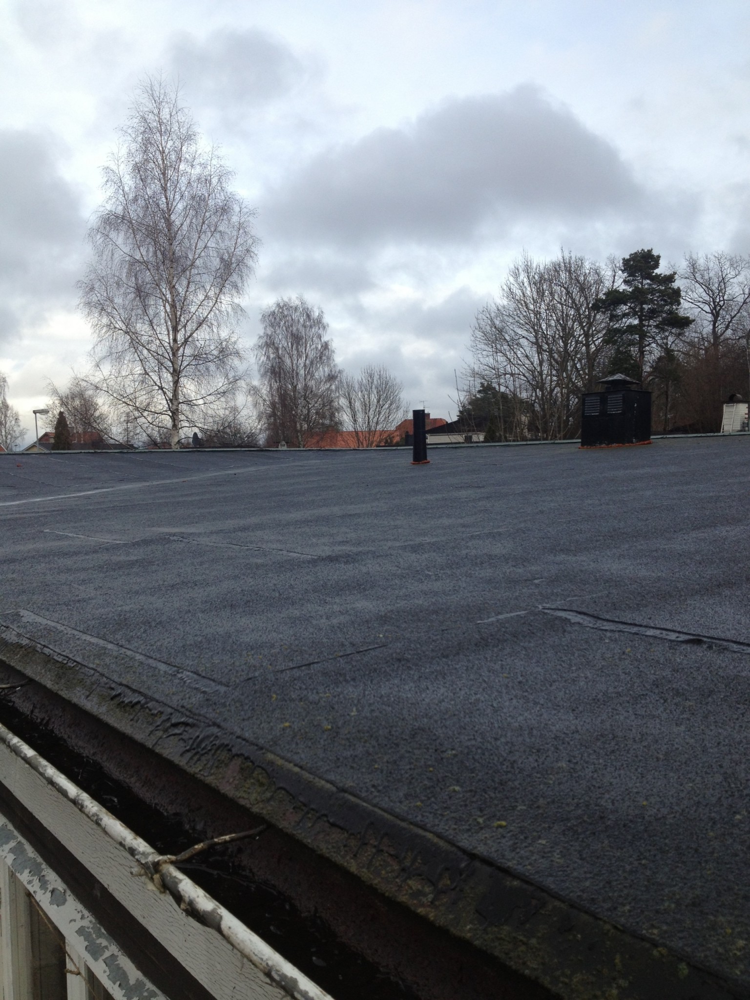

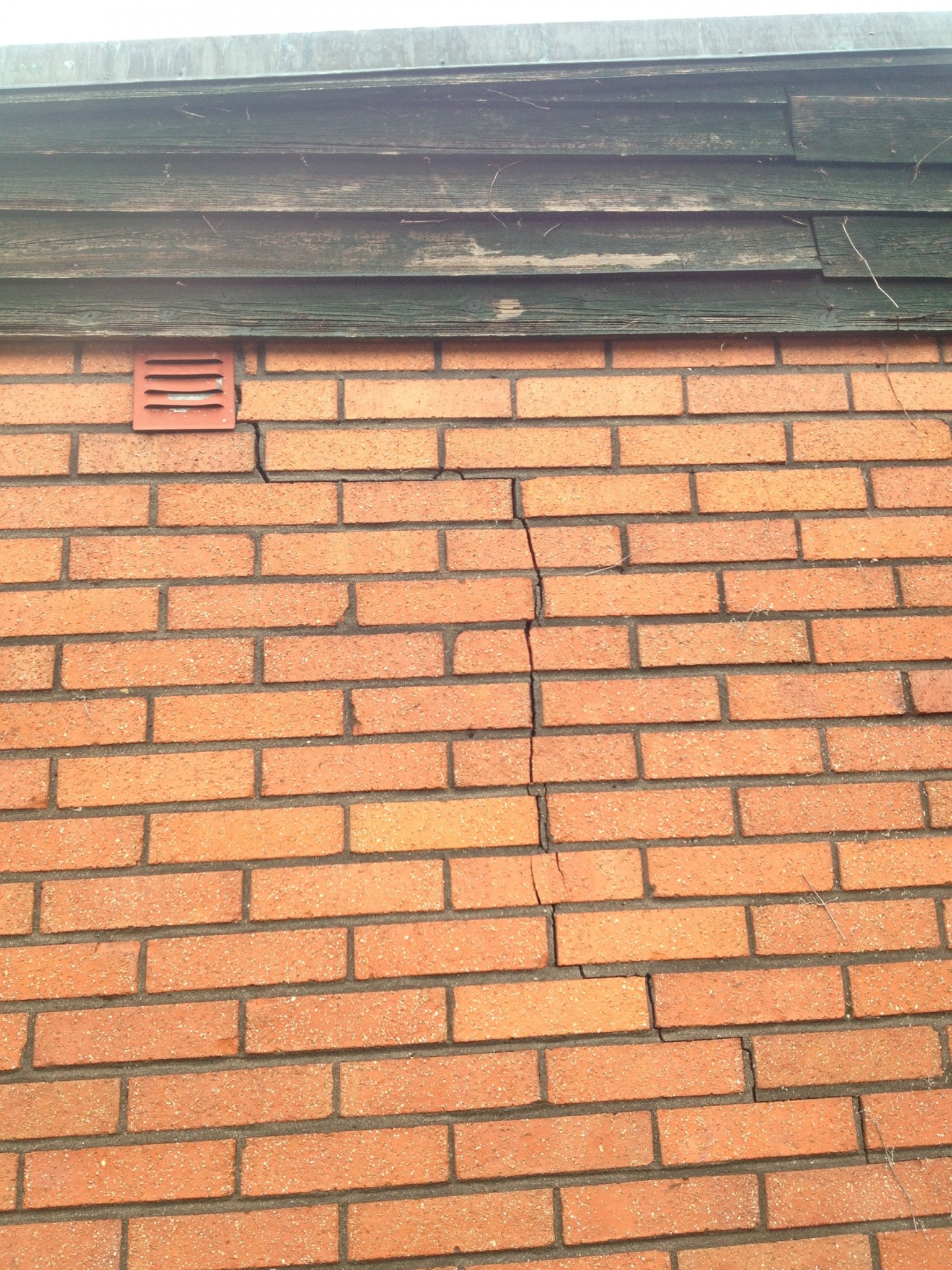

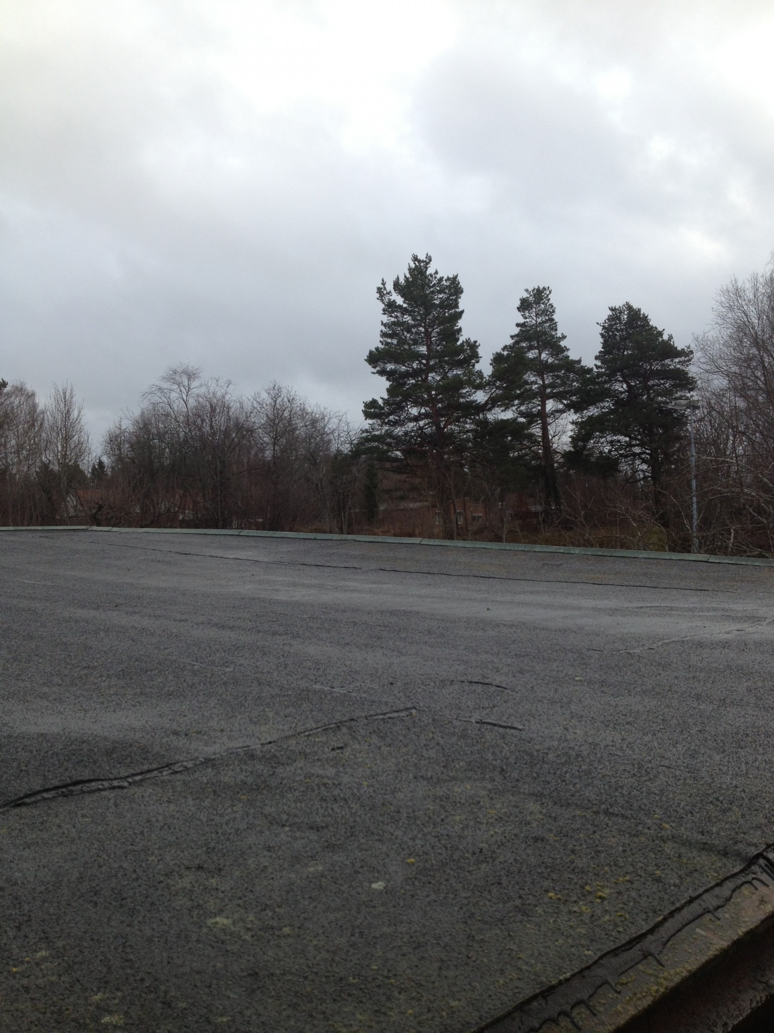

Bifogar även lite bilder.
Bild1: Notera svackan i taket
Bild 2: Spricka i fasaden i anslutning till svackan på bild 1
Bild 3: Taket bredvid svackan

Beror ju på, älskar du inte huset eller läget och det inte är extremt billigt så hade jag gått därifrån. Misskötseln är nog genomgående och du kommer få jobba. Vill du jobba och priset är rätt så fine, men räkna med att nästan allt kan behöva bytas så blir du inte besviken. Köpte ett sånt objekt för ett antal år sedan och hade med facit i hand rivit det och byggt nytt. Hade gått sjukt mycket fortare. Har du barn så är det inte kul att bo i ett ruckel där inget funkar.
Tack för svar! Så svackan i taket beror antagligen på fukt, och antagligen mögel? Besiktnings protokollet förstod jag inte så mycket av när jag läste, för tekniskt men antar att förklaringen till svackan finns där?
Då kan nan egentligen säga att om jag köper, så ska jag endast betala det värde jag anser tomten har, för om jag får riva båda tak golv och vägg, så är det ju inte så mycket hus kvar....
Jag skulle ha gjort en kalkyl utifrån vad som behöver göras för att få det som man vill ha det och sen väga vad man får betala för ett schysst, som är klart. Fördelen med ruckel är att man inte behöver betala för andras dåliga smak.
När det gäller svackan gissar jag på en sättning i grunden som har spräckt väggen och skapat svackan. Fukt i taket kan nog inte orsaka det.
Se huset som en bil som är avställd, obesiktigad och inte har servats på 30 år.
Blir nog till att leta vidare för oss
