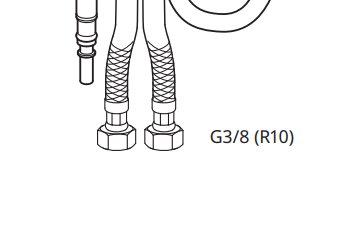

Vi behöver byta blandare och är osäker på vilka kopplingar som ska användas. Inkommande rör är 12 mm koppar. Skulle vilja ha möjlighet att stänga av vattnet, fungerar tex den som heter rak 12x10 här? Lär mig aldrig det här med storlekar.. https://www.vatette.se/produkter/ku...rkromad-dy10-forminskning-x-dy10-forminskning
Bifogar bild på blandarens anslutning. Tack på förhand!
Man ska ha R gänga (plan) på sidan mot slangen annars kan den fasade kanten skada gummipackningen i slangen när man drar åt..L Lellemelle skrev:Vi behöver byta blandare och är osäker på vilka kopplingar som ska användas. Inkommande rör är 12 mm koppar. Skulle vilja ha möjlighet att stänga av vattnet, fungerar tex den som heter rak 12x10 här? Lär mig aldrig det här med storlekar.. [länk]

Vatettes 10mm klämring har R10 och funkar både för planpackning och 10mm rör med klämring. 12mm har samma gänga men är inte lämplig för packning utan planadapter.
Korta svaret är Ja det blir bra.

Tack för svar! Försöker förstå det här med storlekarna och förstår inte riktigt skillnaden på olika sorters kopplingar.. Skulle tex den här passa? https://www.vatette.se/produkter/ku...k-forkromad-dy12-x-utvandig-g-38-med-plananda
Dy12 = 12 mm rör och utvändig g 3/8 = utvändig gänga som bör passa blandaren?
