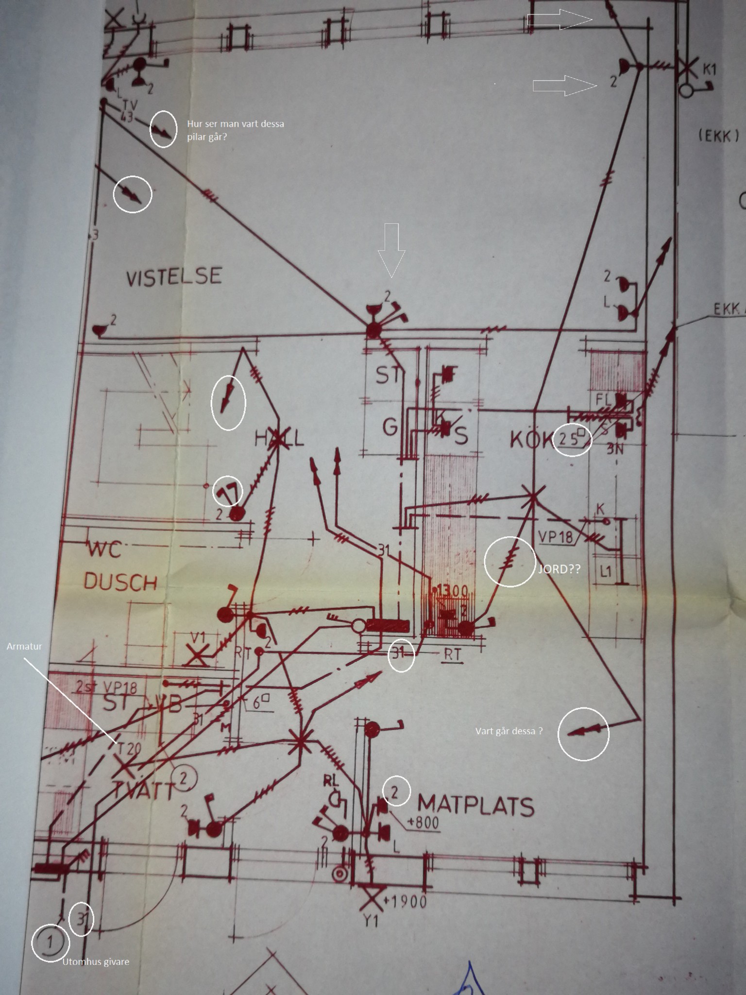

Pilarna markerar generellt sett att ledningen går till ett annat våningsplan. Du bör kunna hitta den på ritningen för nästa våning. Cirkeln med två "flaggor" är en kronbrytare. Har lite svårt att se, men i köket har du circklat där det står 2,5 med en nästan fyrkant ovanför? Bör markera att ledningen är 2.5mm2. Går den till någon spis må tro? Är det en äldre ritning?
Ja ritningen är från slutet på 80talet, och ja där finns en spis. Men vad betyder alla (2) som finns på ritningen?M Matten skrev:Pilarna markerar generellt sett att ledningen går till ett annat våningsplan. Du bör kunna hitta den på ritningen för nästa våning. Cirkeln med två "flaggor" är en kronbrytare. Har lite svårt att se, men i köket har du circklat där det står 2,5 med en nästan fyrkant ovanför? Bör markera att ledningen är 2.5mm2. Går den till någon spis må tro? Är det en äldre ritning?

Dubbeluttag?

Är du säker? Jag trodde det var tvärt om, dvs trapp har flaggor som är motstående medan kron har flaggorna bredvid varandra. Samtidigt skulle det passa bra om det var som du säger för denna ritning om man tänker sig att det är trapptändning i hallen med en brytare bredvid just trappan och en vid ytterdörren. Å andra sidan stämmer det sämre i vardagsrummet, varför skulle det sitta en trappbrytare där?U Uffe A skrev:
Vi får lita på elläraren Uffe i det fallet. Olika håll - kron, samma - trapp eller kors.tommib skrev:
