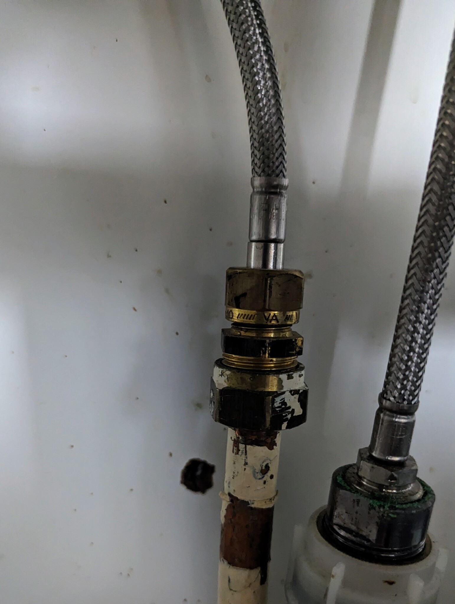

Jag ska till att byta bänkskivor i köket och behöver kunna stänga av vattnet i köket en längre tid. I dagsläget ser det ut som på bilden nedan. Jag tänkte att man kanske kan sätta en kulventil? Om det är så det heter. Rörets tjocklek är 18mm och den nedre (närmast röret) "muttren" är 25mm i yttermått. Det ser ut som om det är någon form av övergång mellan blandarens skruv och den stora muttern. Vad kallas en sådan? Kort sagt kan någon hjälpa mig med vad jag behöver beställa för att få till en avstängning under diskbänken?
Jag har försökt googla lite själv och även mätt lite mer. Har jag förstått det rätt att man kallar kopplingen i mitten för en halv koppling? När jag mäter gängorna på den så blir det 20mm. Antagligen lite fel mätt av mig så det ska vara 21 mm och därmed något som heter R15? Mäter jag sen gängorna på delen till blandaren får jag 17 mm och därmed R10? Det innebär om jag fattat det hela rätt att jag behöver en kulventil som är R15 utvändig och R10 invändig. Kan det vara ett korrekt antagande? Sen blir jag lite förvirrad R15 delen ska vara plan? Och även samma på R10 delen. Men jag har inte riktigt lyckats hitta det. Finns inte det?
Är kopparröret under kopplingen 15mm utvändigt.
Det ser ut som det!
Mät och bekräfta!

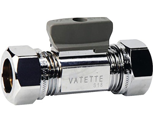

Om det är så skulle denna passa som ett smäck på din befintliga vatette-koppling 15x10:
15x10 kulventil
RSK: 8546962
https://www.vatette.se/produkter/ku...071050305/kulventil-rak-forkromad-dy15-x-dy10
Ta bort muttrar och klämringar, dom har du ju redan på din befintliga installation.
Det är bara själva kopplingsdelen du ska byta.
Kan tex köpas på dessa bygglador:
https://www.bauhaus.se/kulventil-vatette-rak-dy15xdy10-krom
https://www.hornbach.se/p/vatette-kulventil-11130-15x10cu-vred-8546962/5110829/

Det stämmer röret är 15mm. Toppen! Tusen tack för hjälpen, jag ska se till att införskaffa en sådan kulventil.

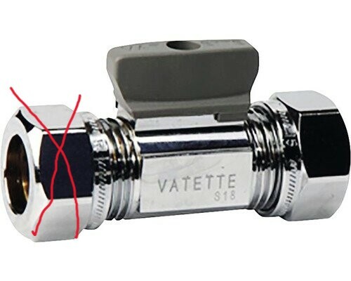

Jag ska hämta kulventilerna i morgon och tänkte då sätta igång. Jag ville bara dubbelkolla då jag funderat en del över detta. Blir det rätt om jag tänker som på bilderna nedan. Alltså att jag plockar bort mellan skurven (halv kopplingen?) där sätter jag R15 delen av kulventilen där jag tagit bort stödhylsa och mutter. För ovan delen tar jag bort hylsan runt röret från blandaren och trycker ner den i R10 sidan av kulventilen?

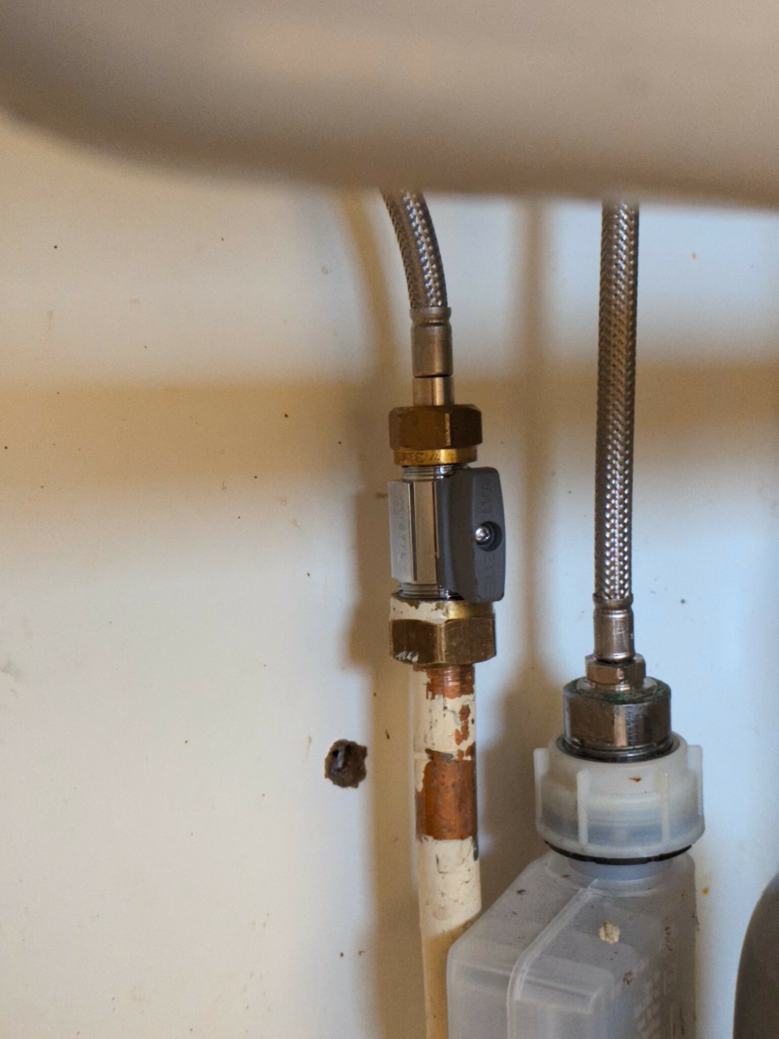

Ville bara avsluta med att visa att det gick bra. Stort tack till @Krilleman och @Dan1891 för hjälp och förslag. Nippeln som satt som övergång mellan R15 och R10 satt nått kopiöst. Var riktigt nervös att ta i för att få loss den då röret går rätt ner i plattan. Men det gick till slut bra.

Det ser ju kanonbra ut! Bra jobbat!cashew75 skrev:
