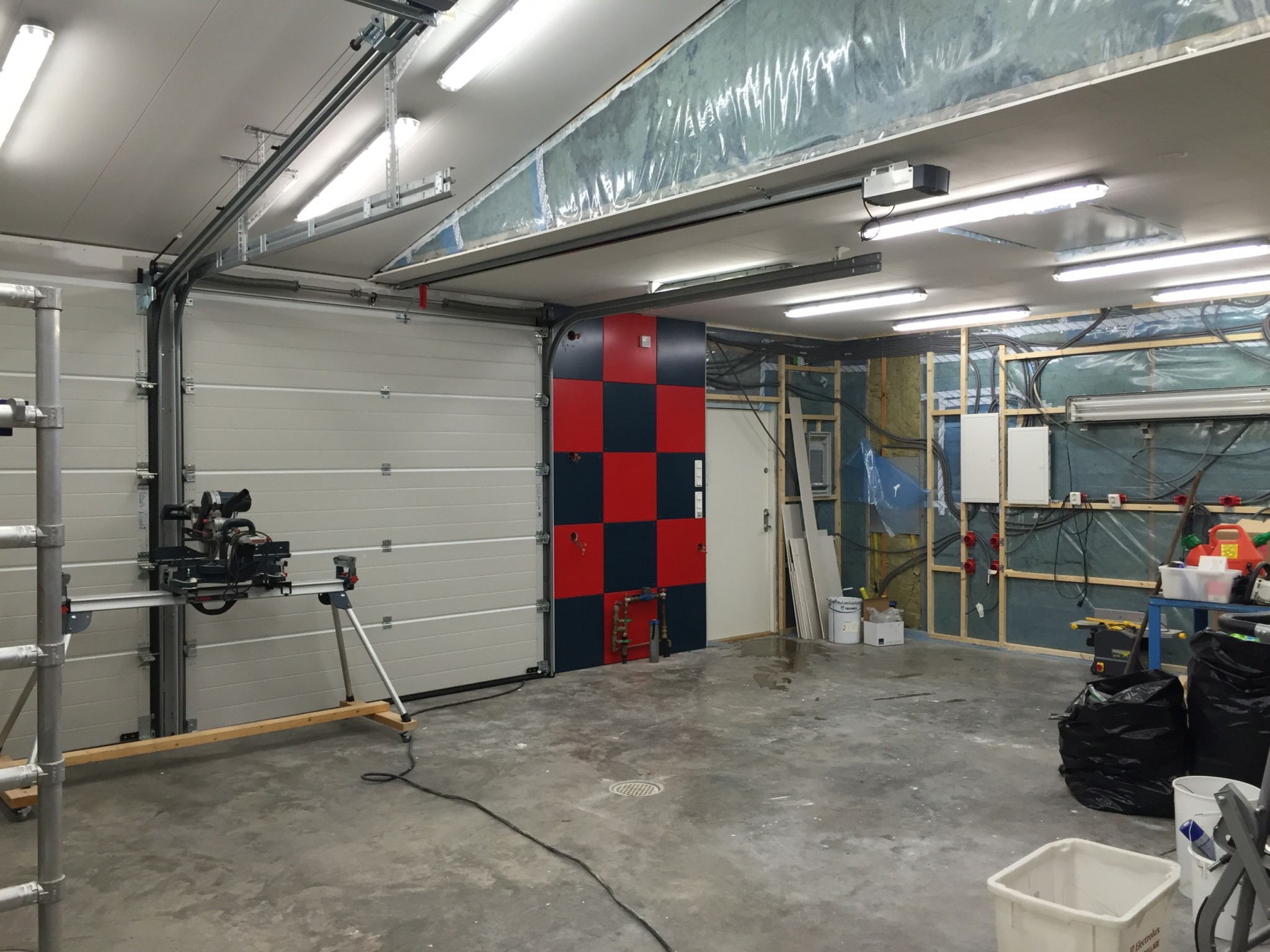

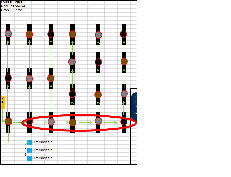

Hjälp med att koppla in/fördela 18 lysrörsarmaturer i garaget

Vägguttag, Trefasuttag ligger redan på separata grupper. Har delat upp dessa på två grupper var.
En fråga till.
Ska ha en rörelsevakt till 1/3 del av lysrörsarmaturerna och den kräver nolla, är det bara att "ta med sig den" tillsammans med en av tändtråden som skall ner till strömbrytaren? Även om samma nollan går till alla armaturer?
Ursäkta dumma frågor men jag vill vet exakt hur elen är uppbyggd i garaget.

Jodå det går bra. Då är du uppe i sju trådar i röret ned till strömbrytarna/vakten, så där är det nog dags att gå upp till 20-rör om det inte är en rak och kort sträcka.
Man kan göra på lite olika vis.Skooda skrev:Rätta mig om jag har fel, Från elcentralen med 1 rör till första takdosan, kan man sedan gå där ifrån genom alla takdosor och fördela faserna till respektive armatur och jag vill ha dold kabeldragning, där av alla takdosor.
Och 3 rör ifrån fösta takdosan ner till 3 strömbrytare?
Alltså ifrån takdosa 1, vidare med vprör till takdosa 2 osv och avsluta med nr 18
Men lättare blir det om du kan överge tanken på att tända var tredje lysrör, i en lång slinga.
Om du tänder hela rader istället så kan du dra ett rör till en dosa invid strömbrytarna, dela upp där och sen låta varje strömbrytare styra varsin del och endast enfasig installation efter strömbrytaren.
Jag tycker inte att det är snyggt att dela upp en trefasgrupp till tre enfasiga, gå genom 2-3 strömbrytare för att sen slå ihop det till en trefasgrupp igen.
Då skulle jag hellre förorda tre st effektrelän/kontaktorer i samma låda, som styrs av tre olika brytare.
Då går det också att fixa det med en kronbrytare eller treknappars brytare, om man vill.

Jag ska kanske vara lite noggrann här och skriva att jag tycker så.Mikael_L skrev:...och sen låta varje strömbrytare styra varsin del och endast enfasig installation efter strömbrytaren.
Det har kanske ingen bäring i vare sig regler eller praxis.
Jag tror dock att det finns många här på forumet som jobbat länge med el som kan ha bättre input.
Jag började nämligen nu att fundera på vad skillnad det är att ha en låda med 3 relän eller tre apparatdosor i rad som motsvarar ungefär samma låda, men med strömbrytare istället.
Jag är kanske ute och far i något tokigt resonemang här.
