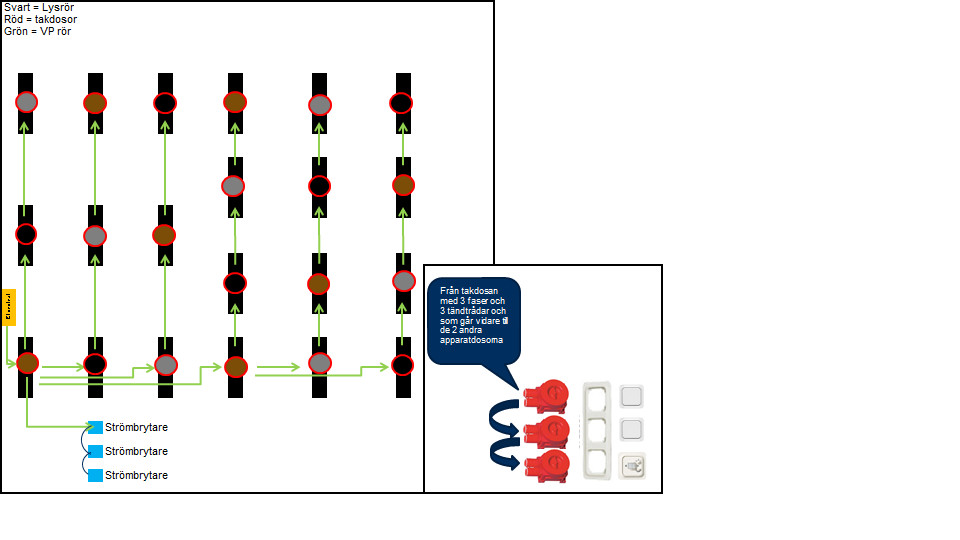

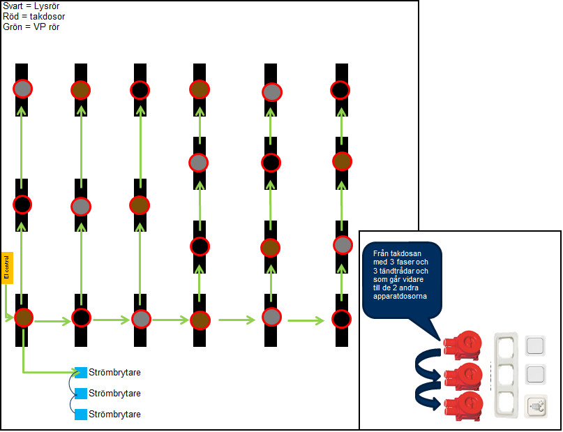

Hjälp med att koppla in/fördela 18 lysrörsarmaturer i garaget
Mycket handlar om hur garaget används. Är det bara uppställning av fordon m.m. Då är fördelningen inne ute den bästa lösningen. Men om det är verkstad med förlängningssladdar och divere större elmaskiner då kan en annan fördelning vara bättre t.ex en jfb för uttag och maskiner.Den andra får driva belysning och ute.
Jag skulle använda 3st 1-pol pga att då blir det inte helt släckt om det blir fel på någon grupp.

Jag skulle montera tre strömställare vid dörren och därifrån dra 3g1.5 till respektive grupp av lysrör och där vidarekoppla. Så slipper du dyr 5trådig kabel. Testa olika kabelvägar på papper för att få optimal längd.
3 strömställare är redan spikat, vill undvika att tända allt på engång.Thomas_Blekinge skrev:
Hobbyelektriker
· Värmland, Molkom
· 27 012 inlägg
Nej, du har redan 3 st separata strömbrytare planerade. Kör enligt din skiss, med GK100s ändring.

En ide är att montera en fjärde brytare som betänar t.ex 2 st lysrör verkstaden via en enfasgrupp som är ansluten till den andra jordfelsbrytaren. Då blir inte verkstaden en grotta om en jfb löser ut.
En kortslutning mellan fas och noll i ett driftdon löser inte JFB, men visst man ska inte överdriva problemet.Tobbe_3 skrev:
Annars 3st PSA
