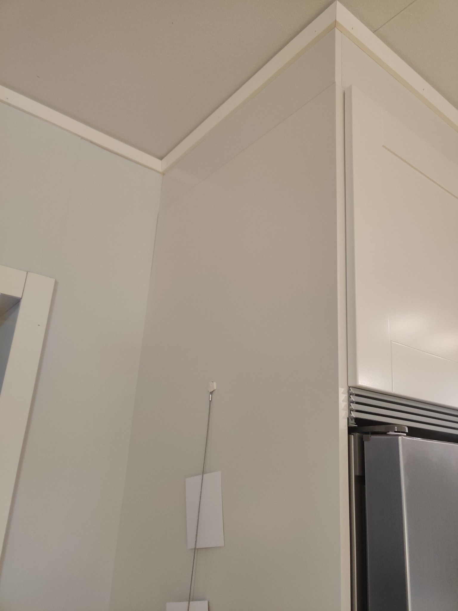

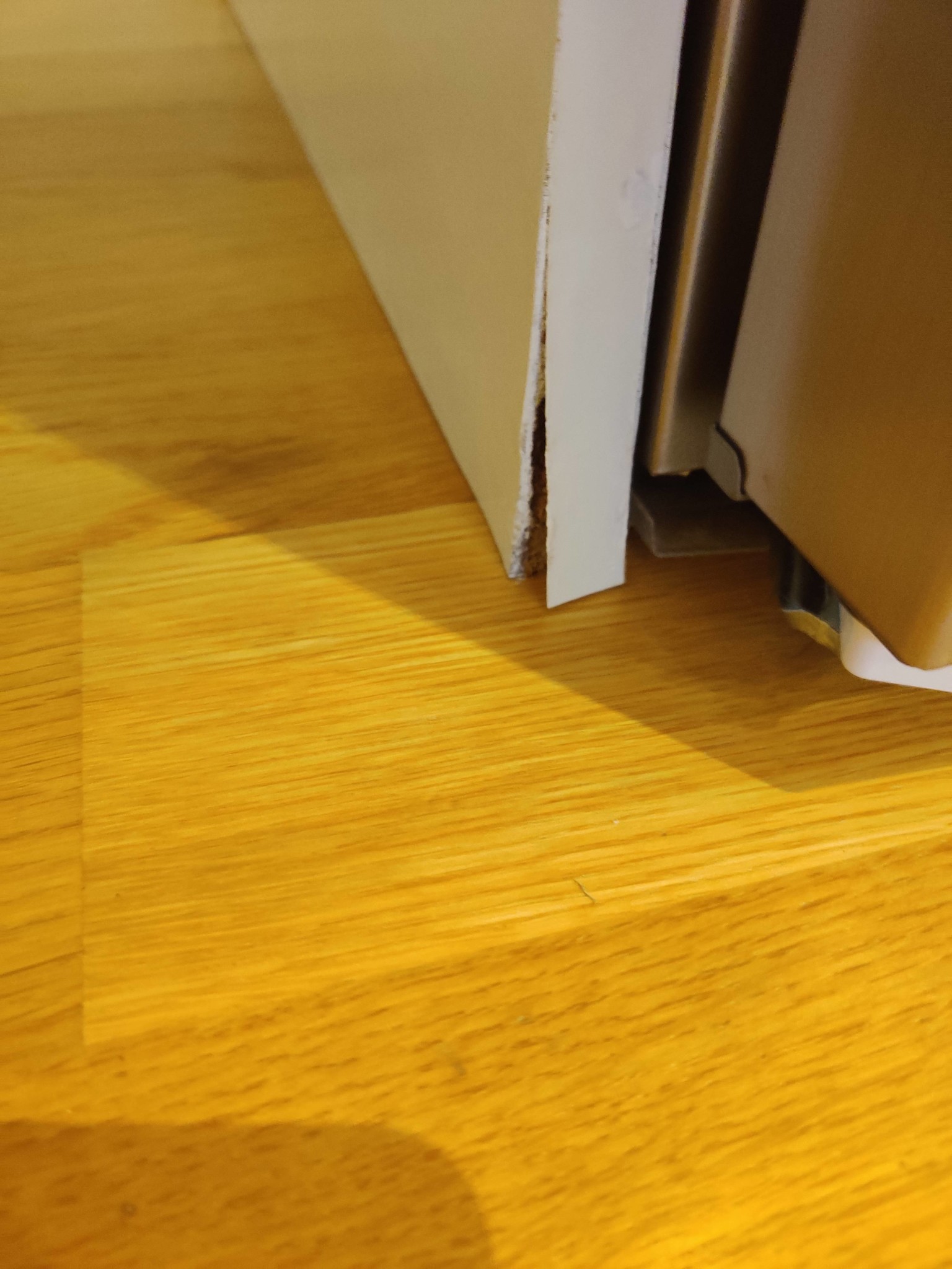

Vi har ett myresjökök från 2009. Vi har inte byggt köket själva utan det är original från när huset byggdes. Vi köpte huset för tre år sedan.
Problemet är att vi hade en lite olycka med mjölk som läckt ut i kylskåpet och vidare ut på golvet. Detta skadade täcksidan som är bredvid kylskåpet så den har svällt och ser inte alls kul ut. Täcksidan är en melaminklädd spånskiva som är 16mm tjock, 58cm bred och 240cm hög. Jag har letat och letat men hittar fasiken ingen till vettigt pris. Någon som har några tips? Ikeas täcksidor är ju bara 13mm och då kommer det se dum ut uppåt sett då det är sockel mot taket som också är 16mm tjock.

Oj bilderna kom inte med. Försöker igen. Lite dåligt ljus men den är vit.
  • Vit dörrkarm med skavanker står mot ett trägolv med svagt ljus.
  • Vit vägg och tak med lister i ett kök, dåligt ljus, bredvid ett kylskåp.
  • Vit målad vägg med dålig belysning och synlig taklist, roller i nedre vänstra hörnet.

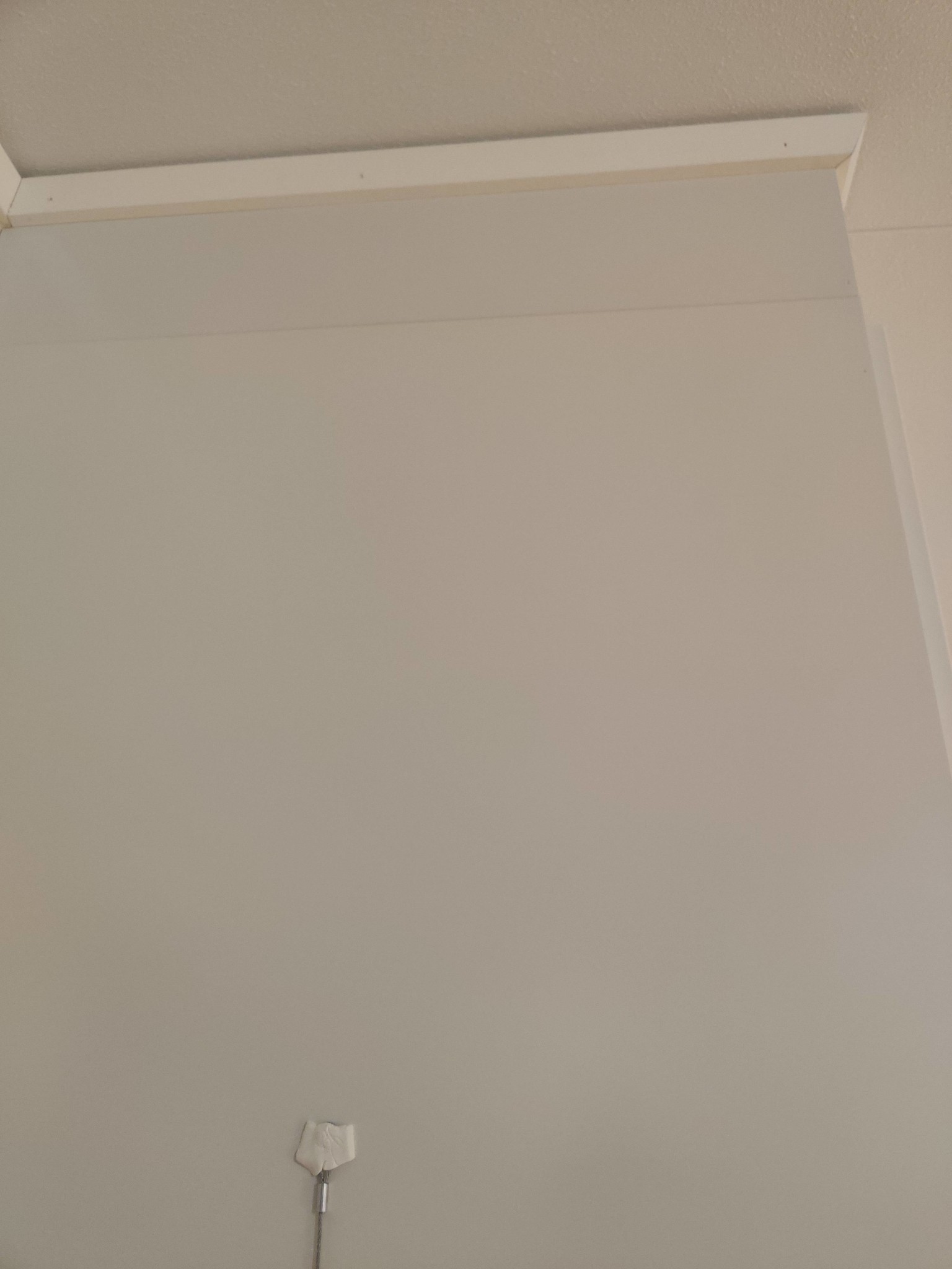

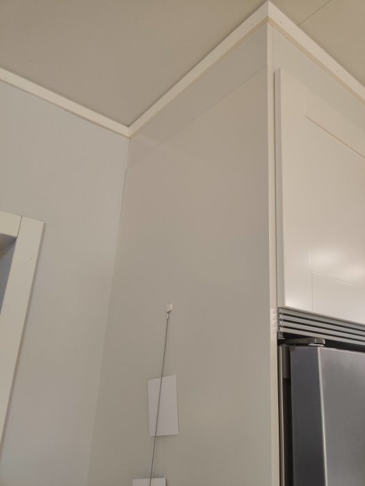

Hej! Båda tipsen är bra men är rädd att det kommer se konstigt ut då täcksidan inte går hela vägen upp till taket. Se bilder. Både en tjock och en för smal täcksida tror jag kommer se lite märkligt ut. Men man kanske inte kan vara så kräsen
  • Detalj av en vit täcksida på en möbel som inte når upp till taket, skapar en synlig glipa.
  • Täcksida på köksskåp som inte når upp till taket, gap synligt.
