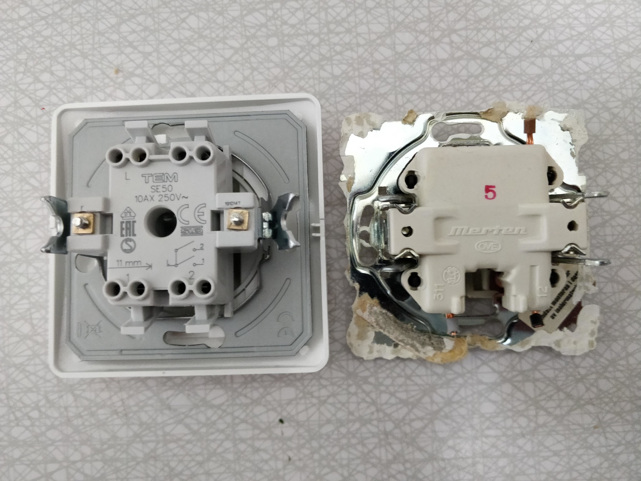

Det här kanske är en grej som är lämplig att kolla innan man klipper bort den gamla brytaren? Varför ens klippa bort den? Var det snabbklämmor? Inte så troligt eftersom den ser ut att vara av något porslinsmaterial.
Vänd på den gamla brytaren och titta efter märkning. Ta en bild på framsidan och lägg upp, det kan också gå att se direkt på den.
För övrigt synd att ersätta en Merten med en TEM om den inte var trasig...

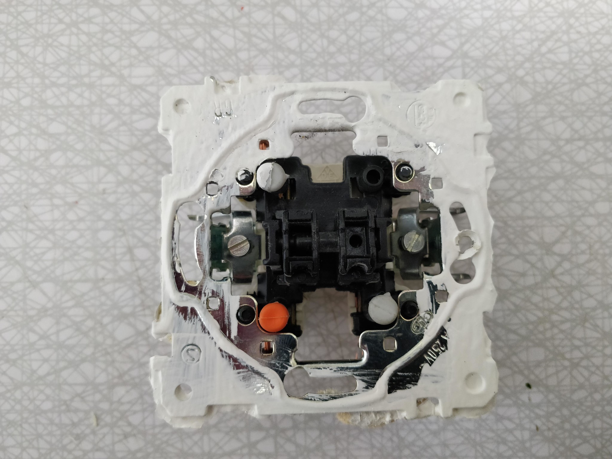

Jag vet hur den gamla var kopplad då om ni ser på bilden så har anläggningen som ligger till höger alltså den gamla fortfarande en liten del av kabeln kvar i kopplingarna. Men på den gamla står det 311 för den gråa kopplingen, 12 för den svarta och ingenting för den bruna. Det är annorlunda från den nya där det står L, 1 och 2.
Anläggningens funktion är att tända två lampor i vardagsrummet. Varje lampa ska kunna tändas och släckas separat med sin egen knapp som anläggningen har.
Hoppas det blir tydligare för er nu.
Det går fortfarante inte att säga något säkert. Du måste reda ut vilken ledare som går till vad. Vilken position på strömbrytaren ledarna går in på säger ingenting alls, däremot kanske det syns om du vänder den gamla brytaren, de brukar ha synliga metallbleck som man kan följa.
En gissning är att brun är fast fas men det kan lika gärna vara den svarta som är det. Grå är mindre sannolik. Gissningar är aldrig bra i elbranchen, man ska veta. Att mäta är att veta.
Välkommen till forumet i alla fall!
Jag ville byta den gamla då den är sliten och ser ful ut. Trodde det skulle vara en simple grej men nu fattar jag att det var en dum ide speciellt om man inte kan EL. Att jag köpte en billig TEM är helt enkelt då jag inte vet vad skillnaden är.
Fråga någon kompis som kan el om dom kan mäta upp funktionen hos den gamla brytaren. Med en vanlig multimeter gör man det på några sekunder. Sen kan man utifrån det räkna ut vart kablarna ska sitta i den nya brytaren.
