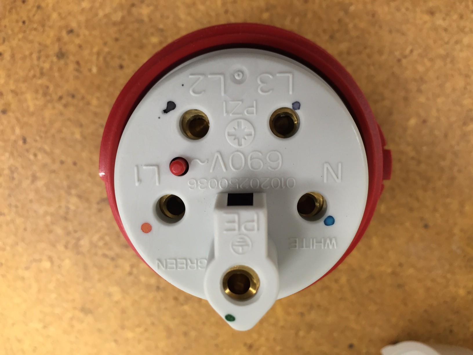

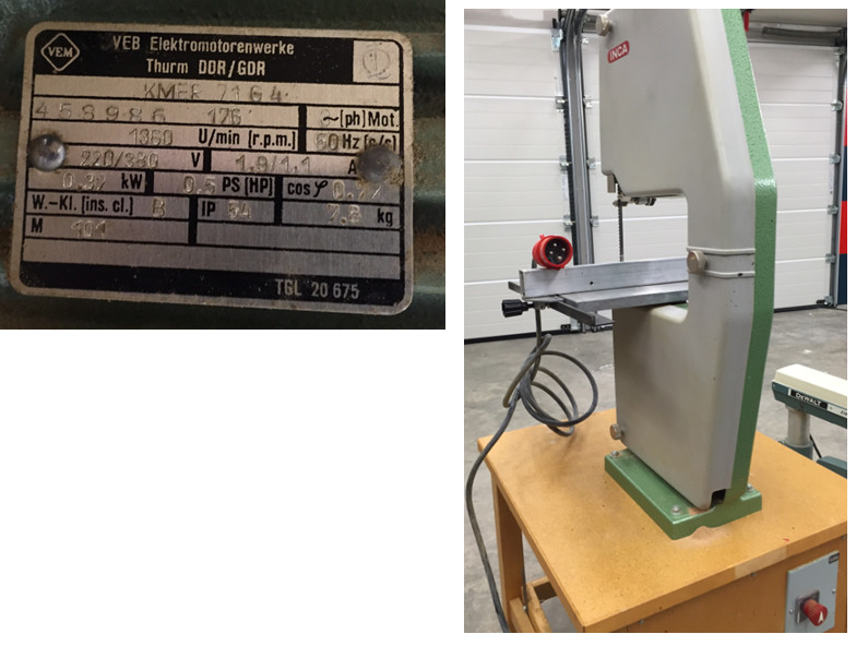

Hej, behöver hjälp med att byta denna 4 poliga stickkontakt till en CEE kontakt med 5 poler
vad jag minns så är det väl beteckningar inne i kontakten vid varje plint så sätt dom på samma i den nya så lär du nog få till det där.
Bo.Siltberg
Som sagt lägg trådarna på samma beteckning i den nya handsken och låt nollan vara tom. Kolla bara att du får rätt rotationsriktning när du startar sågen.

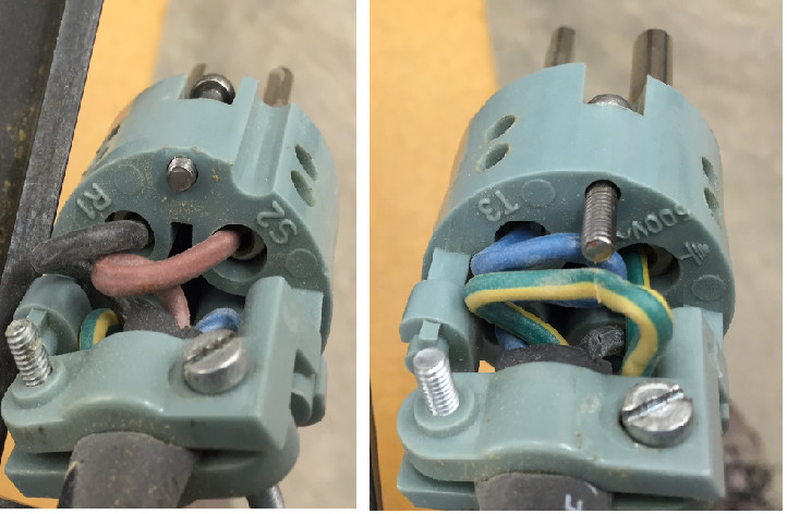

Så här ser kontakten ut
ja och du ser beteckningarna? Observera att de använt blå som fasledare så du inte får nå egna ideer på vägen.....
R1-svart, S2-brun, T3-blå, Jord-gulgrön
Alla in på motsvarande i den nya. N blir då tom
Starta och kolla rotation på sågen, om den är fel, skifta plats på två faser.

ja där får du gå på siffrorna istället. 1,2,3 är faserna

Går det att säga exakt till vilken L1/L2/L3 som faserna ska gå till, för att få rätt rotationsriktning på engång?
tommib
Ja, givet att vägguttaget som den suttit i var rätt kopplat.
Du har alla beteckningarna i både gamla och nya handsken. R=1, S=2, T=3, så sätt svart på 1, brun på 2 och blå på 3 så blir det som det var innan. Gulgrön givetvis till PE. N-anslutningen i den nya handsken lämnas som sagt oansluten.

TACK, kopplar ihop den nya och återkommer
S
Sågen fungerar utmärkt :) och går åt rätt håll
