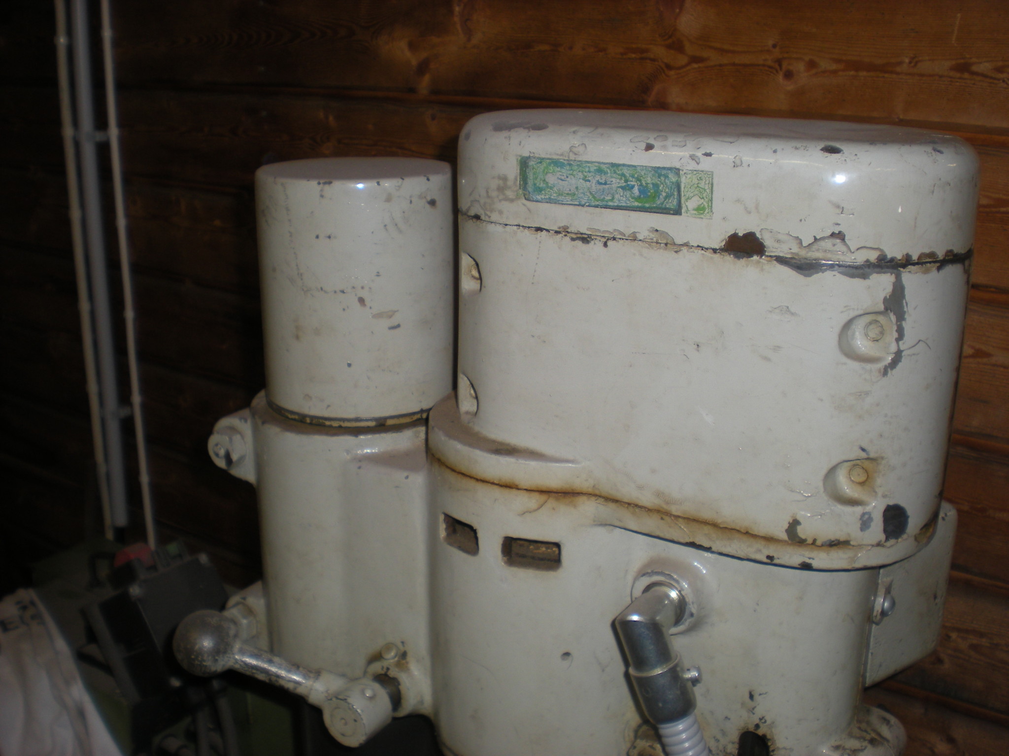

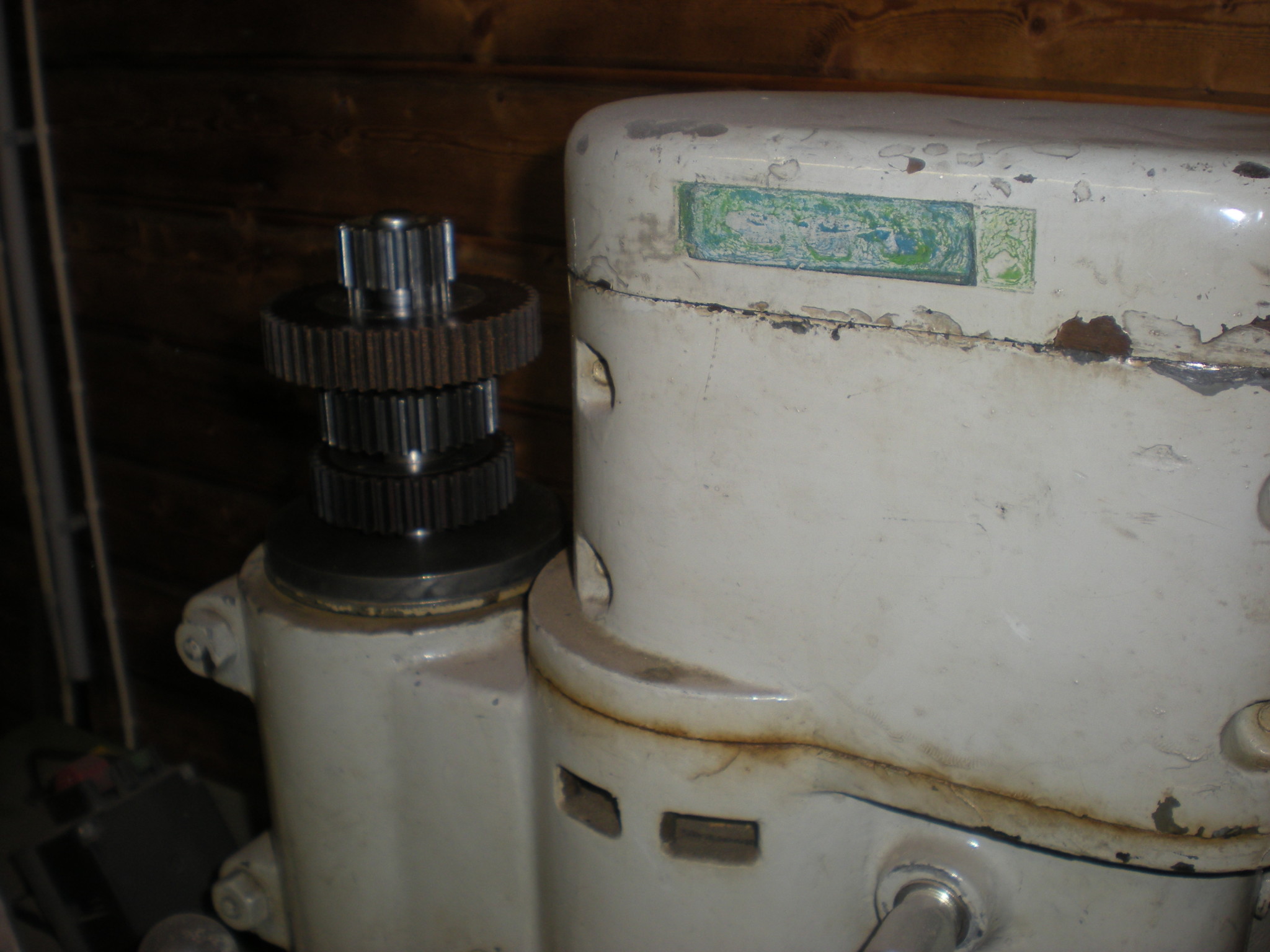

Hej Frustrator, ang. burken upptill på din Arboga maskin. Min golvmodell har ingen sådan, men däremot bänkmodellen har en. Där finns mycket riktigt som Pysslarn var inne på, flera olika drev för olika utväxlingar. Man får skifta dom manuellt. Kanske det varit så även på din maskin, men dreven har försvunnit någon gång under maskinens livstid?
Smutsig vit maskindel med handtag, troligtvis del av en Arboga golvmodel, som saknar drev.
Närbild av en metalldrev på en vit, sliten Arboga bänkmodell maskin med gammalt tillverkardekal.

Ja det verkar ju tyvärr vara försvunna. Har lite krokar ute, annars blir det att tillverka själv..

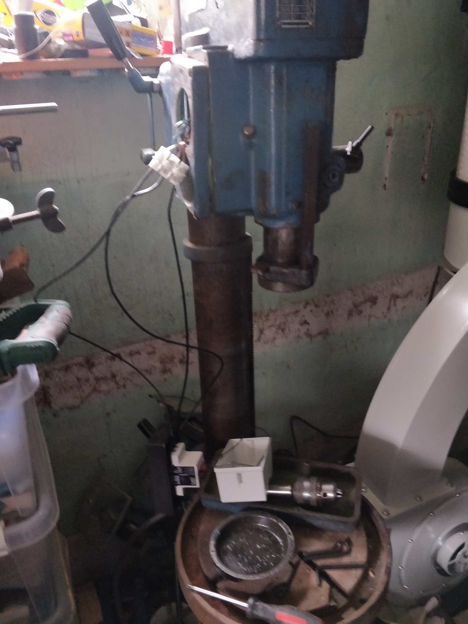

Tyvärr verkar det också som att drivaxel som rotorn fäster på är skev. Blir till att montera isär där och se om jag kan få ordning på det hela. Bilder kommer när jag hinner fixa med det, men är väl tyvärr en bra bit fram i tiden.

Jasså det är det burken är till för. Min maskin saknar hållaren för dreven så burken bara skramlar omkring där uppe på pelaren utan syfte :)
Rotoraxeln är skev, nästan en milimeter så det behöver fixas. Men innan jag gör mer med det var jag tvungen att testa så att motorn fungerar.
Kopplingen håller mellanstadieklass men var också bara ihopkopplad så i totalt 10min.

Motorn fungerar fint elektriskt. Rent mekaniskt blir det lite biljud av axeln som skevar. Så får försöka ordna det..
