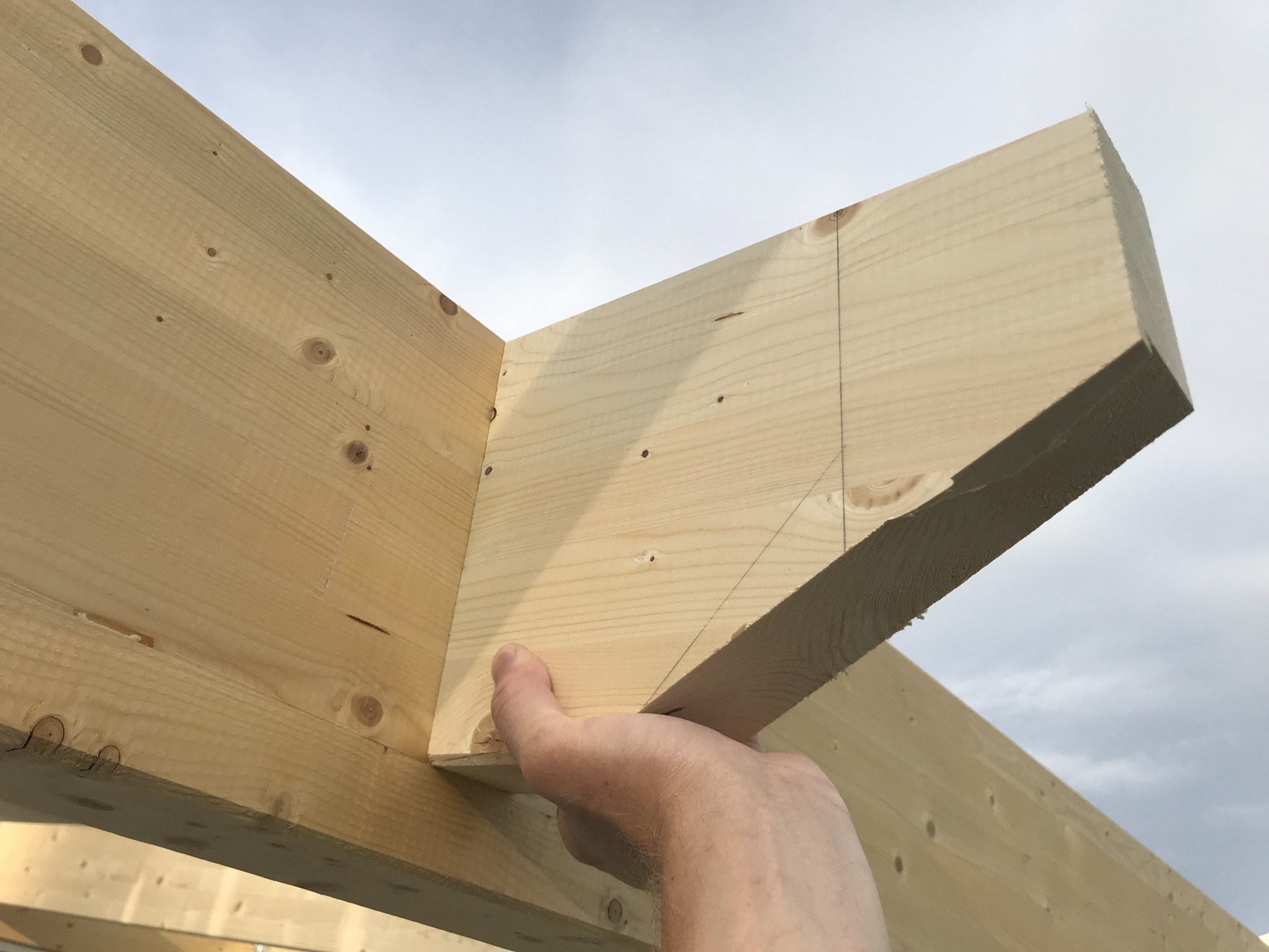

Ska montera en snutt för takutdprånget men vill helst inte använda Balksko då det ser lite klumpigt ut. Hur kan man annars göra, skråskruva?
Hand håller träbit vid anslutning till annat trä i en konstruktion, möjligt alternativ till balksko.
Skråsskruva eller skruva genom bjälken som du ska fästa snutten i.
Hur fäster man in takbjälkarna i yttre bärlinan snyggt (utan balkskor som är fult?)
Det beror på hur de hamnar höjdmässigt i förhållande till varandra.Ibland får man tillverka (eller låta tillverka) beslag av plattstål.
Med konnstruktionsskruv Essve har dem
Här är två filmer så ser du hur man kan göra
Jag byggde uterum förra våren med sådanna och limträbalkar. Kanonbra, stabilt och drar åt bra.
Plattstål är tanken att man ska fälla in dom ngt uppifrån då?.
Känns si sådär att bara skruva 165*270 bjälkar i bärlinan.
