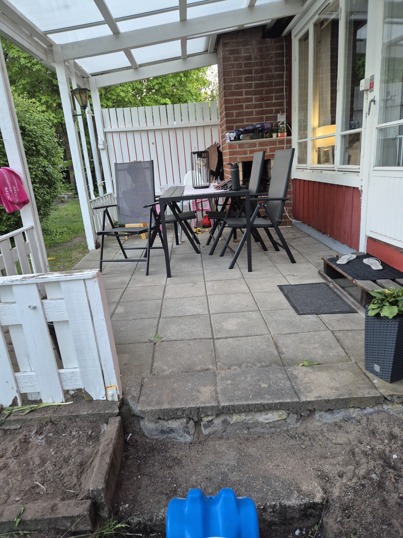

Jag ska bygga en altan som ska stå på stenplattor. Tänkt att lägga sylpap emellan för att hindra fukt.
Men jag har räknat ut att kvm är totalt är 10,36kvm. 2.80m x 3.70m.
Så min fråga är  VAD ska jag köpa och  HUR mycket?
Reglar?
Något annat?
Trallskruv finns hos svärfar.
Hjälp tack!
Mvh
-Blir inte klok på detta.🙏

Hur hög ska den vara?
Och hur hade du tänkt att det skulle stå på stenplattorna mer i detalj?
Åt vilket håll ska trallen ligga? 2,8 eller 3,7m?
Vill du ha ändträ synligt vid kanterna eller vill du ha en ram, s.k. fris runt?

Så här ser det ut (se bild).
Jag har tänkt att den ska stå på plattorna bara. Ska plocka bort en del och jämna ut lite. Så det blir rakt och fint. Höjden tänker jag ska vara max 15cm då är det ungefär 2cm från fasaden, men jag känner att 15cm käns lite högt... Så man kommer åt att skrapa och måla fasaden när det behövs.
Trallen ska ligga längst med husväggen.

Det borde finnas en byggbeskrivning på svenskt trä för ett trädäck, som i detalj redovisar vad som behöver köpas.
Ska du även byta staketet och stolparna som håller upp taket?

Byggmax hade ett planeringsverktyg för några år sedan då fick man en lista på allt man behövde. Men verkar som dom tagit bort den funktionen.
Nej det ska bara målas om. 😊

Svenskt Trä har ett verktyg som finns på www.byggbeskrivningar.se så det är typ samma källa.
