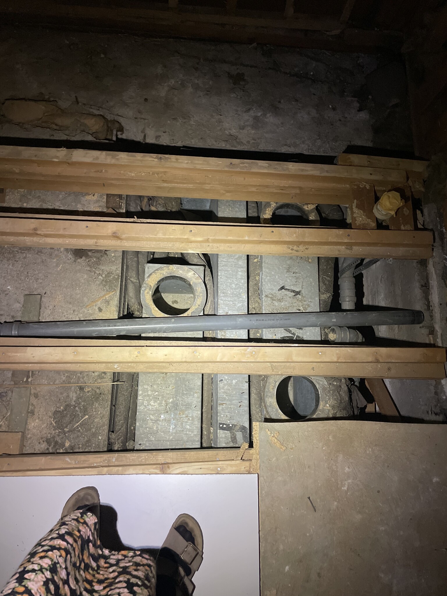

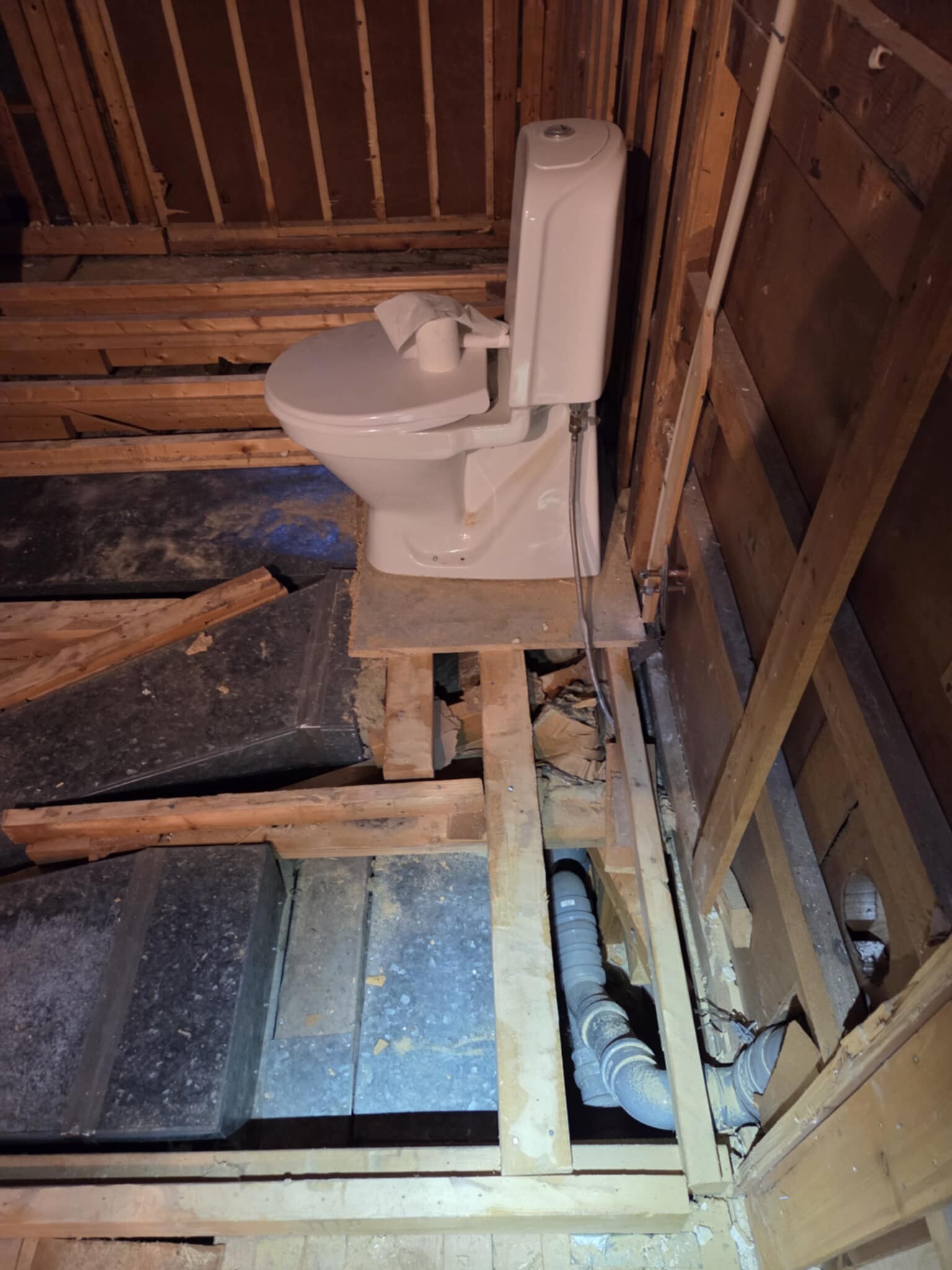

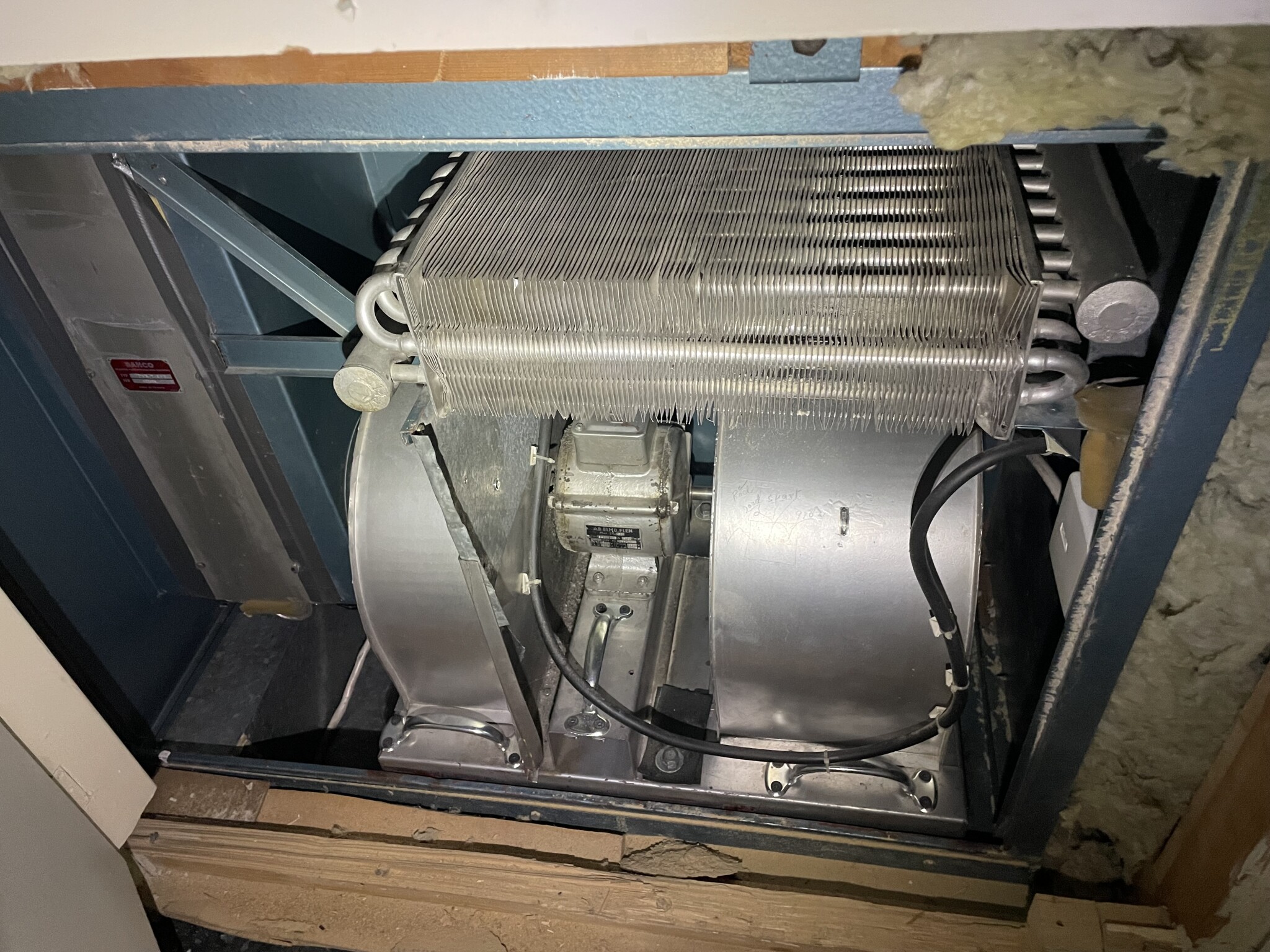

Vi är nyinflyttade sen i maj i ett hus från 1956. Huset har både fjärrvärme, luftvärmepump, solpaneler samt luftburen golvvärme (original men kopplat till fjärrvärmesystemet). Vi håller nu på att renovera badrummet och stött på patrull, främst för att byggfirman vi anlitat inte vet vad som ska göra? Det luftburna systemet fungerar bra och vi vill helst ha kvar det så länge det funkar. Men vi vill inte behöva bryta upp badrummet igen om systemet går sönder, om man måste täcka igen rören eller nåt för att det inte bildas fukt?
Nån som har erfarenhet av nåt liknande? Hur har man gjort om systemet går sönder?
Tacksam snabb hjälp! 🙏
Vi tar emot alla tips!

Kan tyvärr inte hjälpa till men har en exakt likadan ”fläkt” som nu pajat. Har ni hittat nån info om själva fläkten? Hittar ingen info på vår🤷🏽‍♂️

Kommer varmluften in i badrummet genom galler i golvet? Det låter ju KLART olämpligt i ett badrum!
Vi har hittat info om fläkten, finns inga reservdelar. Vi hittade även en ventilationstekniker som hade hyfsat koll på systemet (innan hörde jag av mig till värmefirmor och VVS, men ventilation som gett bäst napp). Han säger att det går att koppla samman systemet med moderna ventilationssystem, dvs byta ut hela maskinen men behålla systemet. Han tyckte principen med luftburen golvvärme var smart med tanke på hur bra grunden mår, inge fukt och bra luftflöde! Men såklart kanske inte det bästa för uppvärmning. Han sa det finns risk för fukt om det stängs av då grunden stått så varmt och torrt länge samt ofta har husen med det här systemet lite riskkonstruktion då dom är byggda för att luften ska flöda. Typ vårat är bygd på betongplatta.
Tips är att höra av dig till gamla etablerade ventilationsfirmor och se om nån gammal räv där känner igen och har koll på systemet!
Vi bor i Umeå och pratade med en firma som heter Orell.
Hoppas det hjälpte! :)

Ang dessa system, det finns ju länder där detta är vanligare i, kanske kolla utanför Sverige efter delar osv?
