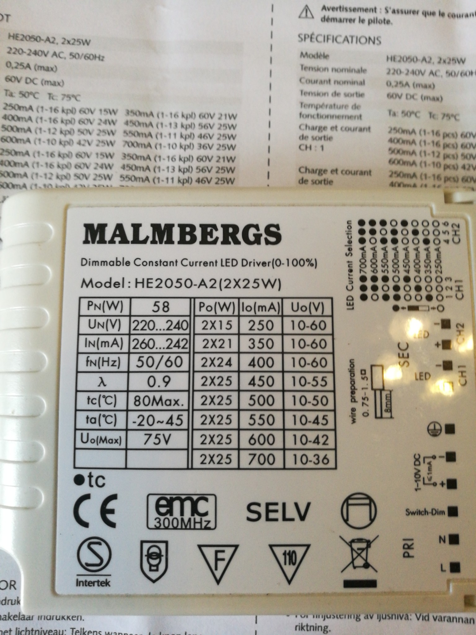

Ok men volten är ju olika
  • Etikett på Malmbergs dimbar LED-driver med tekniska specifikationer.
Skall ha 2x4 lampor
Drivern reglerar utspänningen inom det visade intervallet för att uppnå önskad ström.

Aha. Du skrev i första posten att du skulle ha fyra spottar.
"Volten", eller spänningen, är endast intressant sekundärt. Som du ser står det 10-50V på din önskade inställning. Precis som Bo skriver ovan så är detta konstantström-LED. Det innebär att de ska ha just konstant ström, i detta fall 500mA. Den strömmen kommer vara lika i hela slingan. Beroende på hur många armaturer du har kommer det krävas olika hög spänning för att driva den strömmen. Ca 10V per armatur för att vara exakt. Det tillkommer lite för ledningsresistens så det är bra att inte ligga precis på marginalen. Drivern anpassar helt enkelt spänningen inom det angivna intervallet för att uppnå konstant ström.
Tack konstatera att jag fått fel dimmer Kan jag använda vanlig strömbrytare tills RÄTT dimmer kommer
Ja, detta drivdon kan styras med antingen tryckknapp eller 1-10V-potentiometer. Dimmern är inbyggd.
