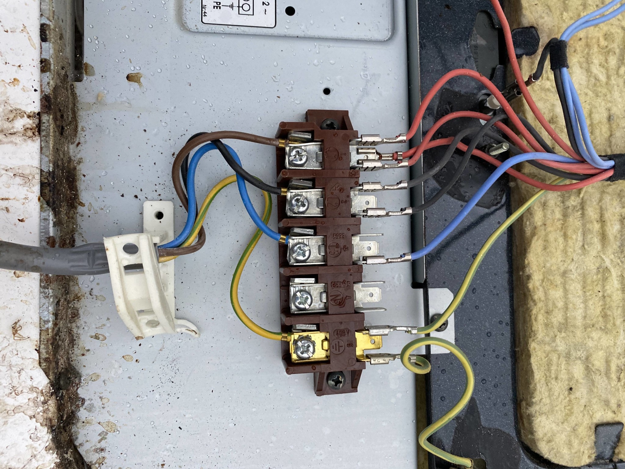

Hej alla kloka fixare i karantän.. Skulle verkligen uppskatta lite "återkoppling"
(220 inte 3-fas) Köpte en begagnad fin spis med ugn idag. Guben sa att det är bara att koppla in efter att du bytt ut sladdarna. Men riktigt så blev det inte...
Den "nya" har en märklig kontakt. Och den gamla har utöver de 3 kablar jag tänkte mig, ytterligare 2 svarta kablar?
Skulle bli hiskligt glad om någon kunde säga om det är okej att jag bara kopplar in BRUN - BLÅ - GULGRÖN på exakt samma ställe i den nya spisen, där den nya spisens sladdar var kopplade. (Jag har alltså kopplat bort den gamla spisens kabel och ska använda den till den nya spisen).
För att förtydliga: jag har på farbrorn som sålde spisen skruvat loss kabeln från min gamla spis och skruvat loss kabeln från nya spisen, och det "enda" jag ska göra är att ansluta den gamla kabeln till den nya spisen. Så tänkte jag...
Ps jag har inte 3 fas 400V i huset så jag fattar inte vad de två svarta sladdarna är?

Bild 1 är gamla spisens kontakt

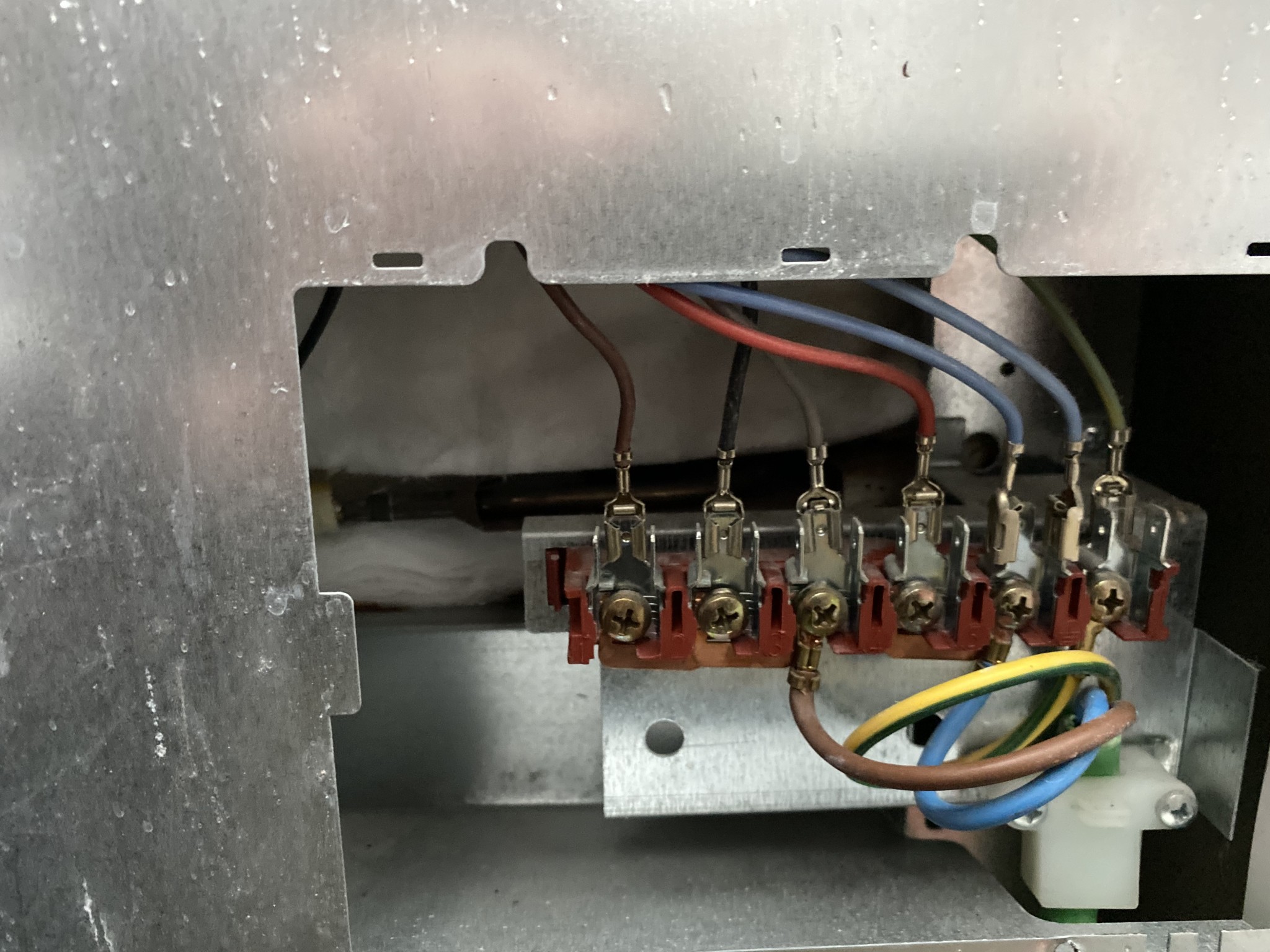

Bild 2 är gamla spisens kopllingsdon

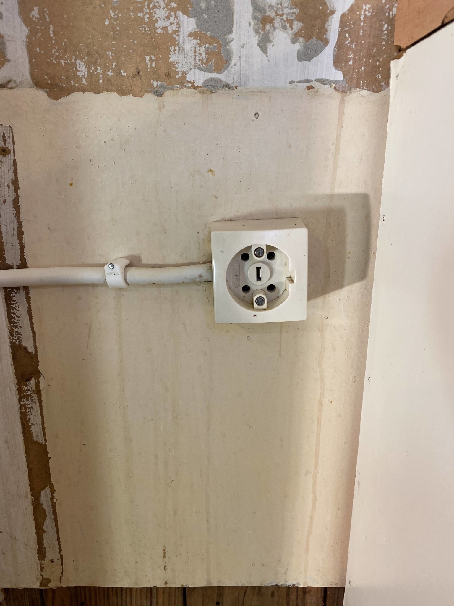

Bild 4 är nya spisens kontakt

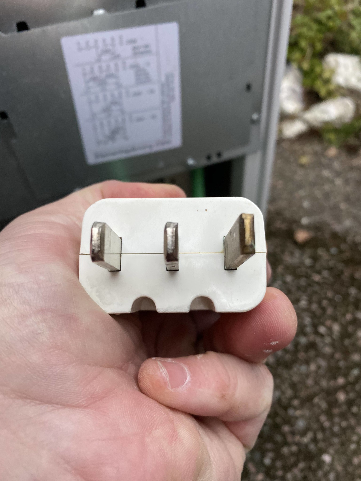

Bild 5 är nya spisens kopplingsdon

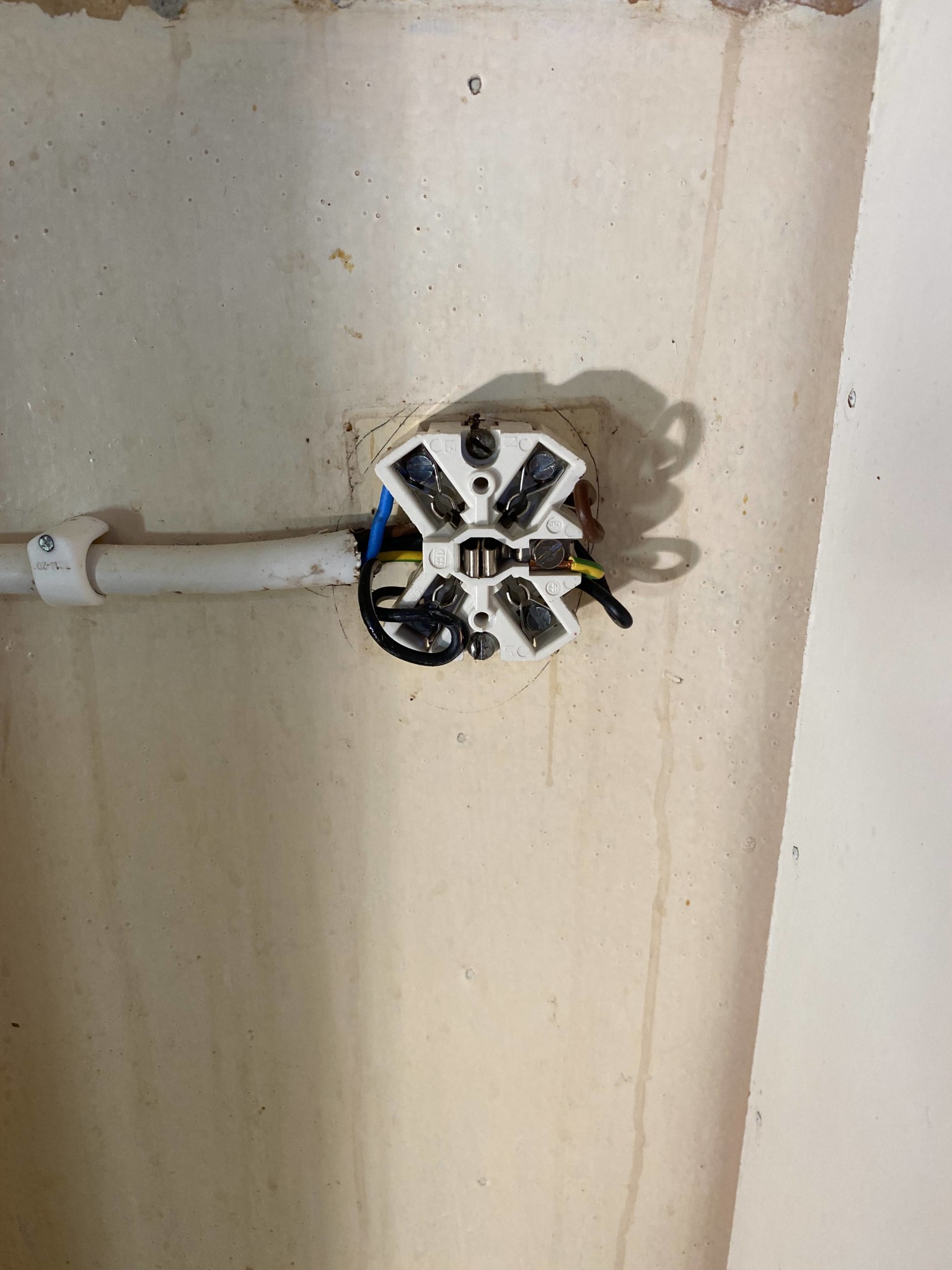

Bild 6 är stickkontakten i väggen
Bild 7 stickkontaktens sladdar/koppling (två svarta kablar är kopplade längs ner)

Det gubben sa är visserligen sant, men inte lämpligt.
Din gamla spis är av bilden att döma en 400 V-spis som kopplas in på tre faser, utan nolla (du glömde fota inkopplingsanvisningen, men av det som skymtar i överkant i bild så är det en 400 V-spis. Det bekräftas av stickproppen som saknar stiftet för nollan.
Din "nya" är är en 230 V-spis, som kan kopplas in på en, två eller tre faser plus nolla. Den är just nu kopplad för enfasdrift, men så ska du inte ha det.
Du har ett perilexuttag med tre faser och troligen en nolla. Jag ser en blå ledare som i så fall ska vara ansluten uppe till höger på bild. Detta behöver du dubbelkolla. Då din gamla spis inte använde nollan så vet vi inte om den är korrekt. Det bör räcka med att mäta spänningen mellan nolla och en av faserna i uttaget för att bekräfta.
Det sladdställ du hade till gamla spisen kan inte användas till din "nya" spis eftersom det saknar en ledare för nollan. Du behöver köpa ett nytt som har fem ledare (och fem stift i stickproppen).
Därefter kan din "nya" spis kopplas in på tre faser och nolla. Glöm inte att ta bort de byglar som sitter där idag mellan L1-L2-L3 i spisen anslutningsplint.

Det är därför jag skrev dubbelkolla. Det är inte alls omöjligt att både uttag och gamla spis är fulkopplade med nollan på fel plats. Det ser lite misstänkt ut på bilden.
Ja TS får börja med att ordna till uttaget om man tittar närmare verkar det vara femledare dit men med brun på N och blå på L3 dessutom ligger tråden till L2 klämd och skadad över anslutningen. Så kolla upp i centralen lägg nollan rätt där om den inte redan är det och skala om kabeln och flytta uttaget lite så det räcker att göra riktigt.S skaraborgsfakir skrev:
I uttaget ligger blå på L3 och brun på L. Mät upp och kontrollera att nolla finns och på rätt ställe!
Har man växlat nollan med en fas på en 400V-spis går inget sönder men delar av spisen blir slö med dålig värme, och beroende på vilken del och hur man använt spisen kanske det aldrig märkts...är det fel när du kopplar in din nya spis går garanterat något sönder.
Annars, som sagt, ett nytt sladdställ med fem stift så blir det middag sen.
