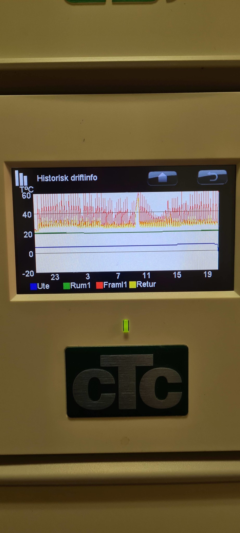

Saker började se riktigt bra ut när jag slog av cirk pumpen som hela tiden transporterar varmvatten in till huset....tills idag då jag kollade driftinfon.
Cirk pumpen är avslagen vi har som sagt fått spola väldigt länge för att få varmvatten i huset det senaste 1.5 dygnet. Men nu har jag åkt på en jäkla massa starter av varmvatten och höga temperaturer istället. Massor av spikat i kurvorna. ??
Jag gillade för övrigt idén med en liten varmvattenberedare inomhus tills att vv skickat in varmvattnet från beredaren i garaget. Kanske t.o.m finns någon smidig genomströmningvärmare som skulle göra susen.
Se nuvarande kurva på driftinfon
Vet att en del satt en timer på cirkulationspumen och anpassat efter tappvattenurtag men är ingen bra lösning.Bästa är nog en separat beredare i garaget.
