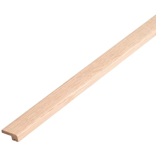

Fotografen Fotografen skrev:
Nåt liknande detta och trimma till?
[länk]
Men blir inte det svårt när min tröskel inte är fasad i kanterna.
Men säg att man får till det bra. Hur gör man sen för att få det i samma nyans?

Johan1975z skrev:
Du tänker så här då (se bild nederst)?
Jag tänker mig bara att trimma klacken mot klinkern, sedan klappa dit listen ovanpå. Välj list av passande nyans och utförande, bilden var med som exempel. Finns metallister också.
Alternativet är någon form av mjukfog, skulle fungera det också. Själv hade jag nog kört metallistvarianten.
