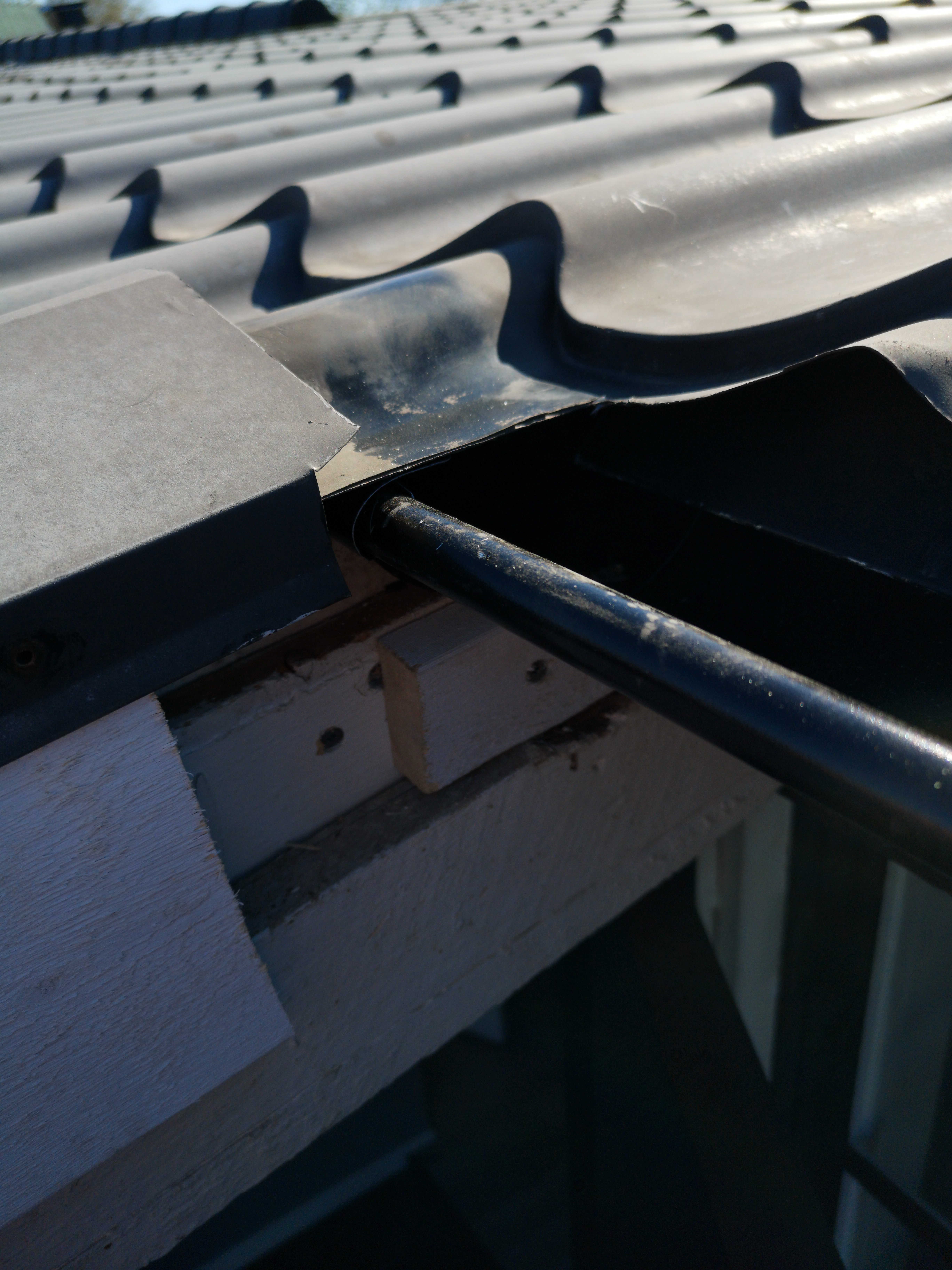

Hjälp jag har kört fast
Behöver leda bort vatten på rätt sätt, visst har man gjort fel här när man avslutat taket med en dal så att säga?
Bättre foto på längre avstånd.

Det är väldigt knöligt på plegel då man inte kan styra vars profilen hamnar i förhållande till olika hinder.
Jag har löst liknande problem förr med att figurklippa gavelplåten så den passar in "under" profilen och tätat rikligt med silikon så vattnet styrs upp på plåten och iväg, i ditt fall vill man styra vattnet mot rännan såklart.
Svårt att förklara märker jag när jag läste igenom....
