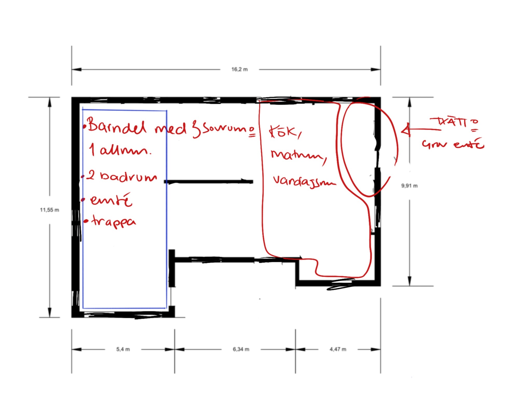

Vi skulle äntligen skicka in ritningarna för vårt hus när vi fick veta att vi måste riva badrummet i huset vi anpassat ritningen efter för att kunna spara lite pengar och behålla. Men inget ont …. Nu kan vi göra om ritningen mer som vi önskar och det enda vi måste anpassa oss efter är en bärande vägg i mitten av huset.
Men inspiration är borta och vi får inte ihop det. Har fått så bra tips här innan så testar igen !
Ytterväggarna är relativt fasta. Det enda som kan flyttas än den blå rektangeln som inte kan bli bredare. Utan bara framåt och bakåt.
Vi har lite sjö på framsidan och härlig skog på baksidan, därav önskar vi någon form av genomgående social yta.

Det brukar inte bli bra planlösningar om entrén är längst till vänster och de allmänna utrymmena längst till höger eftersom det då blir antingen en lång korridor eller genomgångsrum. Går det inte att ha de allmänna utrymmena till vänster eller i mitten?
Var mer specifikt behöver ytterdörren vara för att passa ihop med parkeringar och hur man går från vägen?

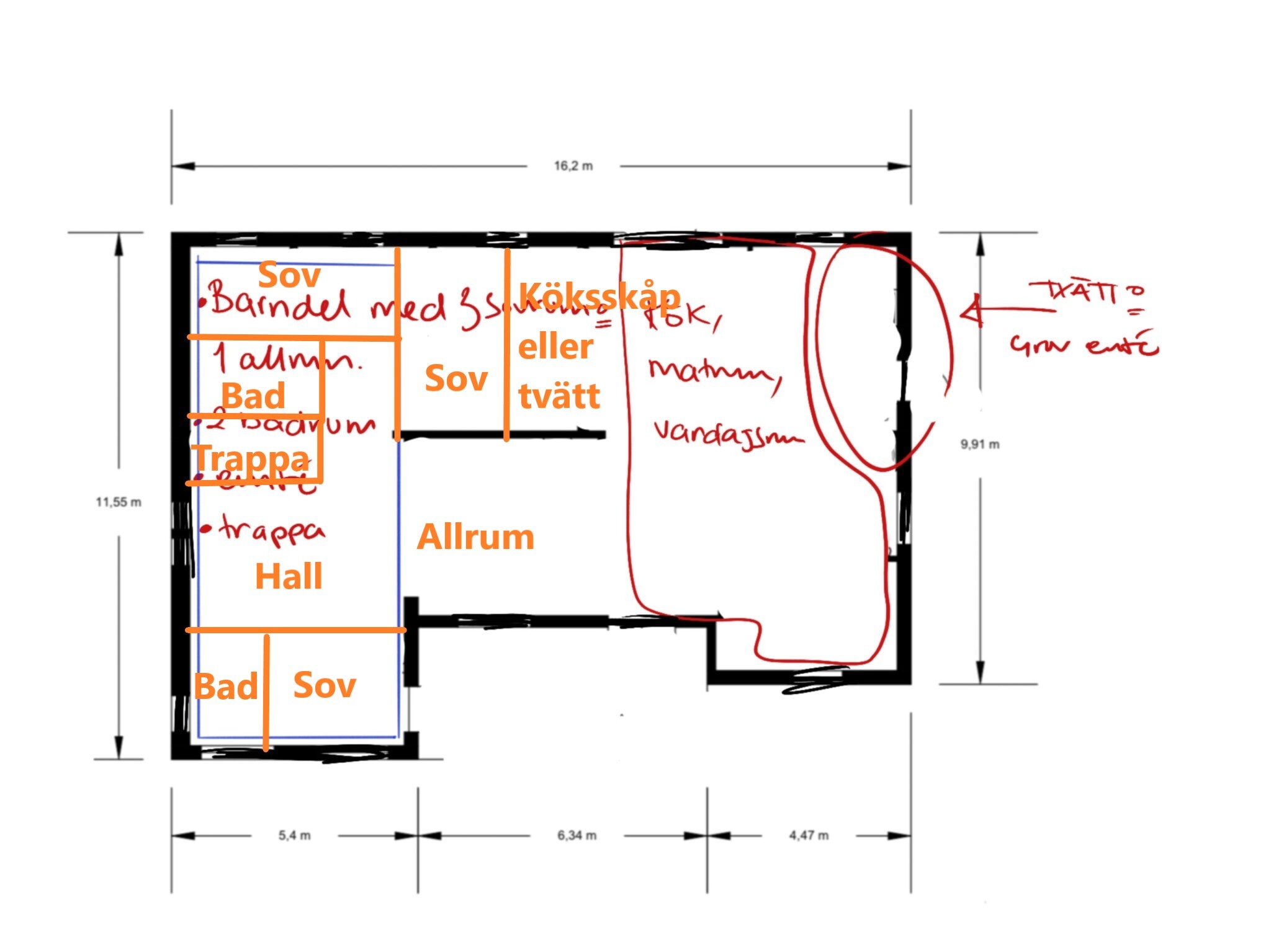

Fick du inte några förslag i din föregående tråd som du kan utgå ifrån, även om nu ett badrum inte kan vara kvar?
Den blå rutan är ungefär 60 kvm.
3 sovrum á 10 kvm = 30 kvm
1 hall 10 kvm
2 badrum á 5 kvm = 10 kvm
trappa 5 kvm?
Det kan alltså ganska precis rymmas och då får allrummet vara i den mellersta delen (eller man byter plats på allrummet och ett sovrum).
Rita upp ytterväggarna och den bärande väggen på ett papper som är minst en A4 stort.
Klipp ut fyrkanter som motsvarar de olika rummen i samma skala som ytterväggarna. Försök placera ut fyrkanterna på husritningen.
1 hall 10 kvm
trappa 5 kvm?

En bredd på knappt 5 m på blå fyrkanten är inte optimal eftersom det är för långt för ett sovrum, och väl smalt för två rum eftersom det går bort typ 20 cm för innerväggen. Ett barnsovrum kan t.ex. vara 3x3 m eller något sånt.
Hallen är nog för stor men de andra rummen är nog väl små.
