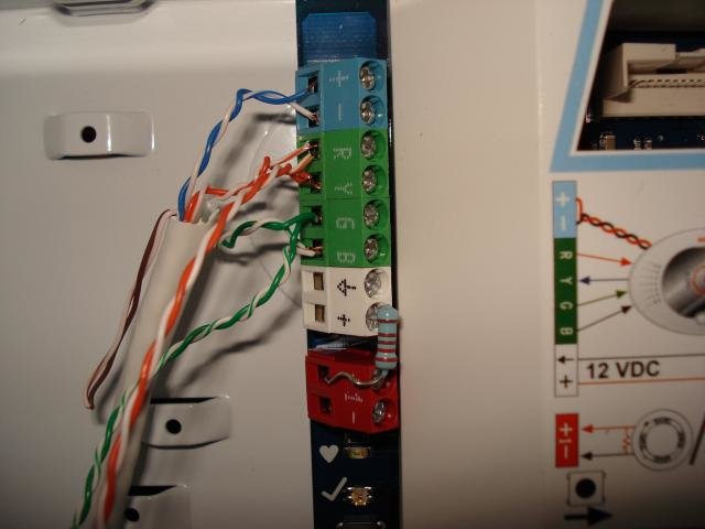

Jag har installerat manöverpanel med en kabel (6 trådar användes). Och en kabel till både wLan-hub och siren (2+2 trådar).
Är det rätt som jag gjort att sätta trådarna i samma kopplingsplint (den gröna) för manöverpanel, wLan hub och siren?

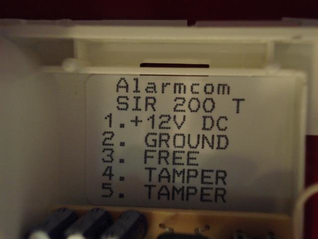

Jag har installerat sirenen med 2 trådar, nr 1 och 2 på bilden.
Vad jag förstått är TAMPER (nr 4 och 5) något sabotageskydd? Ska jag koppla in det och i så fall hur ska jag göra det? Hittar ingen info alls om det.
TAMPER (sabotageskydd) kan du använda om du vill larma själva sirenenheten. Då kan du få ett larm om någon lyfter på locket eller bryter ner sirenen från väggen.
Lägg den som en vanlig sektionsingång med larmmotstånd eller i serie med en detektor i närheten som sabotage på den sektionen. Glöm inte att göra en anteckning om att sirenens sabotage ingår i den sektionen isåfall.
Den gröna plinten på centralkortet är för databuss-kommunikation mellan de olika enheterna. Sen adresserar man respektive enhet enligt manualen. Systemet känner själv av vilka typer av enheter som sitter anslutna på databussen. Har man flera likadana (tex 2 manöverpaneler) så måste de adresseras (1 och 2).
wLSN-hubben vill ha 4 egna ledare och sirenen 2 (ev 2 till om man vill ansluta "Tamper")
Sirenen ska inte in i den gröna plinten. Anslut den enligt manualen sid.16 punkt 2.7.1.
Sen är wLan och wLSN lite olika saker, men jag förstod vad du menade...

Jag rörde till det lite märker jag. Jag har inte kopplat in sirenen på den gröna plinten utan har gjort som du sa.
Undrade om det var rätt att koppla in wLSN-hub (inte WLan...) och manöverpanel på samma plint och det är alltså rätt?
