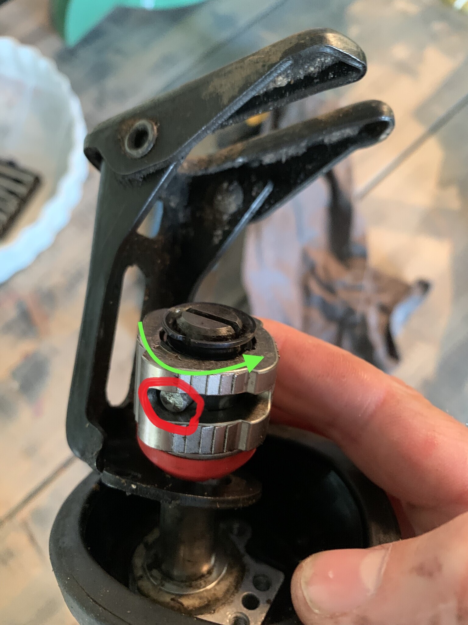

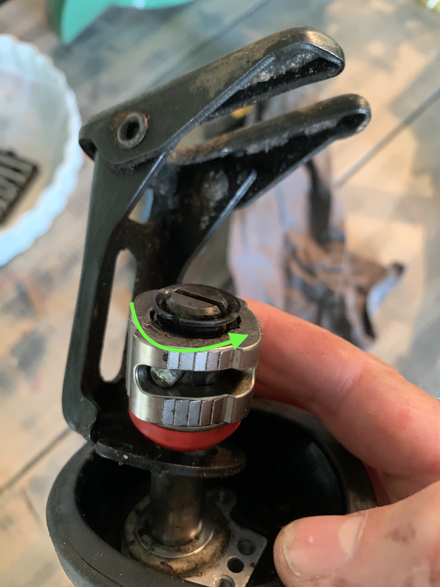

Jag har en Bosch gsa-18v-li batteridriven tigerståg. Nu har själva låshylsan som håller bladet fastnat och den går inte att vrida på, om än att den vickar lite. Tror det är smuts inne i hylsan som gör att den fastnat? Provat med lite rostlösare och silikonspray men sitter där den sitter. Någon som haft liknande problem och fått ordning på det?

Livar skåran där du för in sågbladet med mothållet? Det är ut som om skåran är sned i förhållande till mothållet,men det kanske bara är bildvinkeln?Om det är rakt sas, så skulle jag testa med en polygrip eller dylikt för att vrida på hylsan.I annat fall kanske det är själva axeln som hamnat snett🤔
Jag får köpa en burk tryckluft och prova. Har provat med polygrip men händer inget tyvärr..J jonaserik skrev:
Det satt ett blad i när jag skulle använda den, tog ut det och sen fastnade den. Jag kan peta in ett nytt blad men det klickar inte fastnar inte (det krävs ju att låshylsan vrider sig lite då). Tror inte axeln är sned. Dock har jag lossat på den främre delen så den hänger lite där.Rümpmas skrev:

Men den är väl i låst läge på bilden?
Och ska vridas åt vänster?
