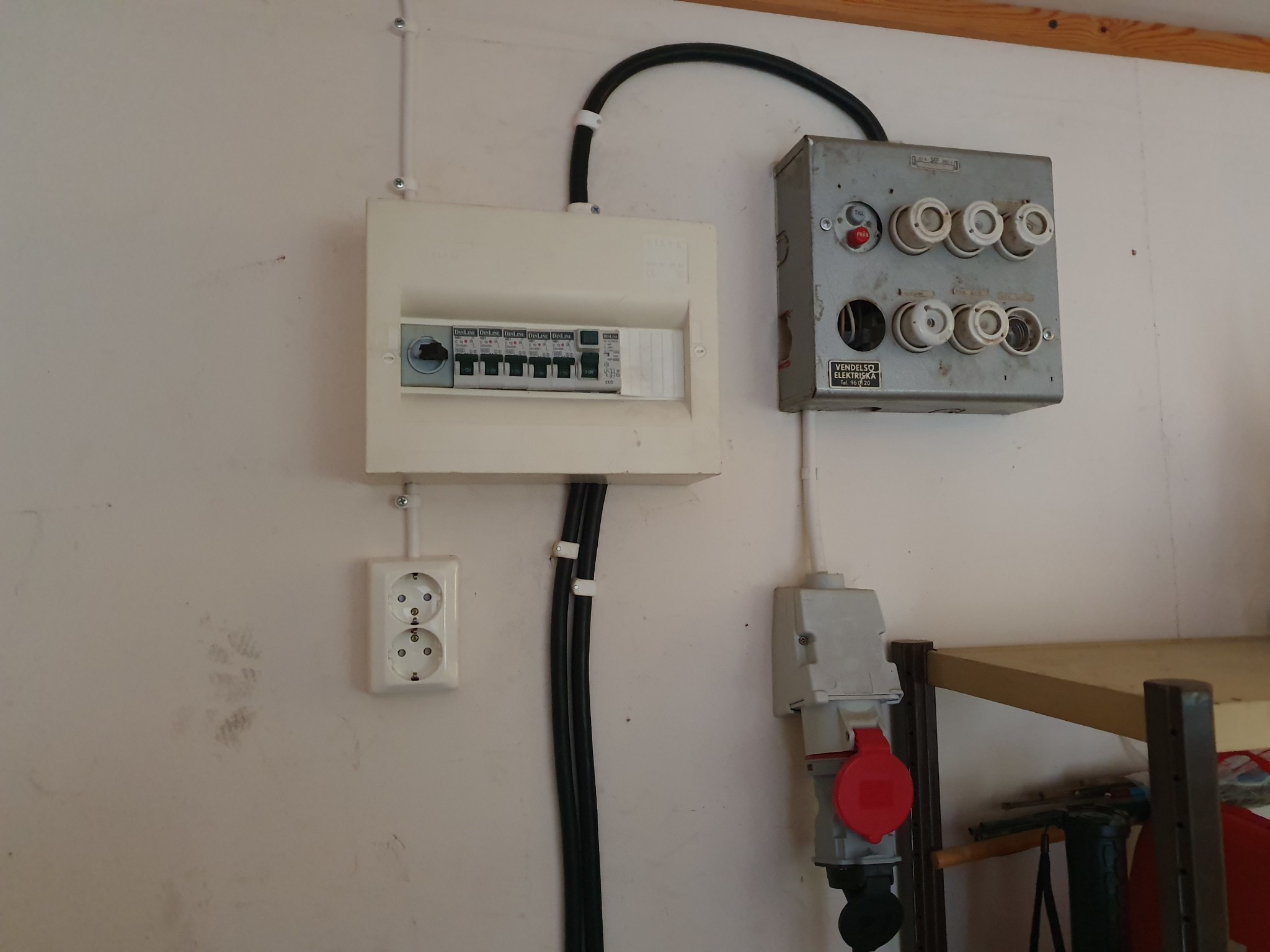

Är nyinflyttad och ska införskaffa laddbox till elbil.
Tänkte försöka bilda en uppfattning hur elen är dragen idag innan jag väljer lösning för laddbox.
Men blev inte klokare... Någon som kan hjälpa mig identifiera något på de här bilderna?
Det jag undrar egentligen:
- går det att se om det är en typ b jordfelsbrytare i garaget?
- är den gamla säkringsboxen som den röda CEE handsken kopplad till huset huvudsäkring?
- stämmer det då att jag har 25a huvudsäkring i huset?
- är det säkert att koppla in en sån mobil laddbox med typ b jordfelsbrytare inbyggd i den röda handsken och bara köra så?
Såhär ser det ut i garaget:
Elcentral med automatsäkringar och gammal säkringsbox samt röd CEE-kontakt och uttag i garage.

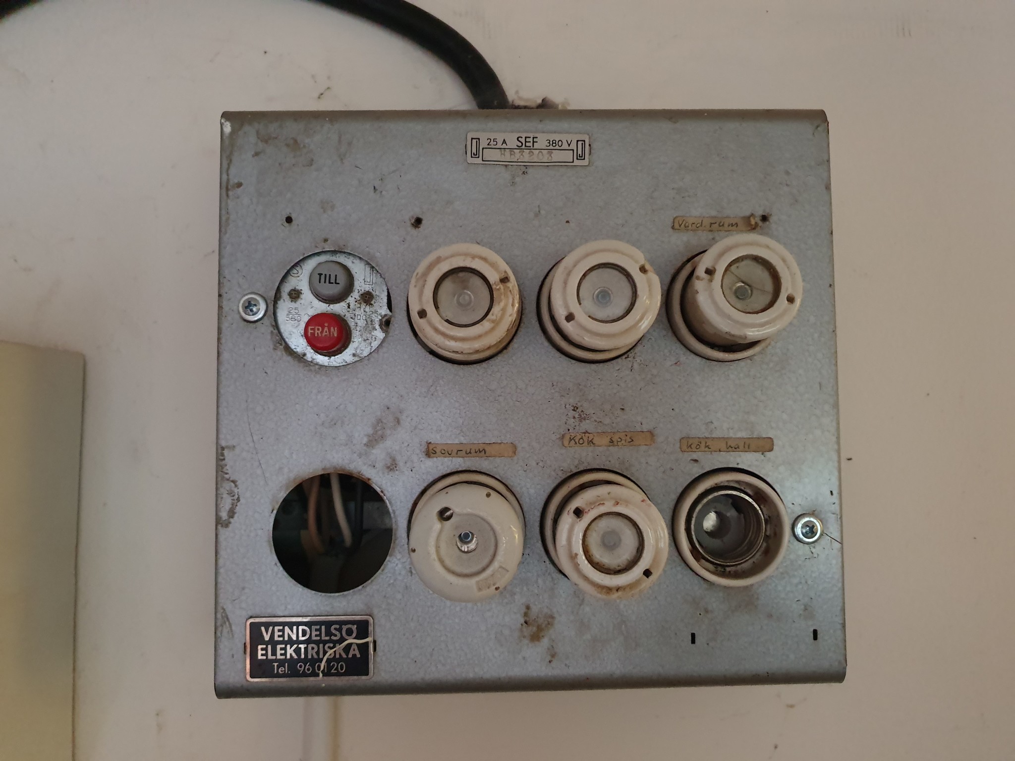

Gammal säkringsbox med etiketterade säkringar för vardagsrum, kök och hall.
Elcentral med automatsäkringar och en strömbrytare i ett vitmålat skåp.

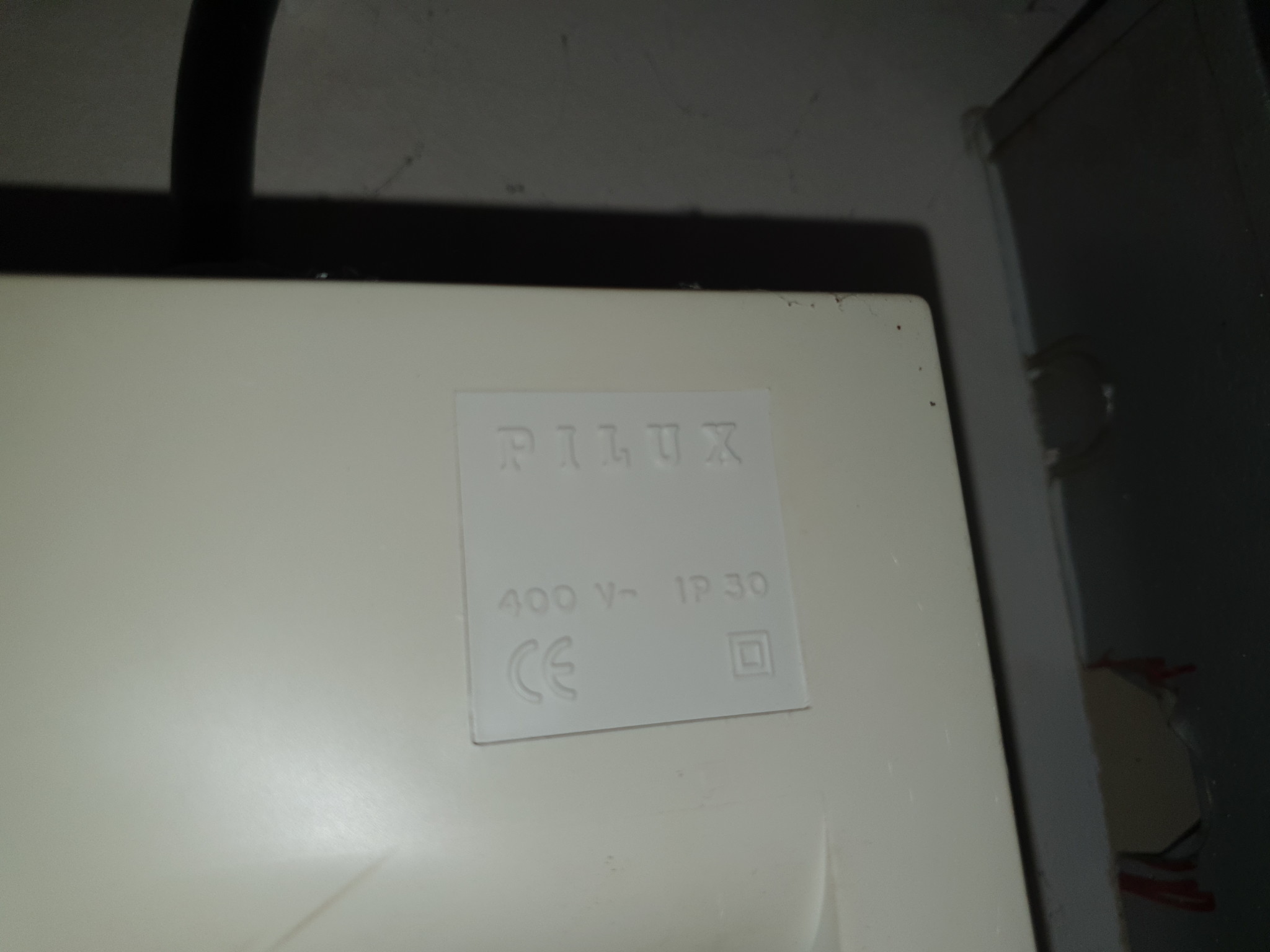

Närbild på en RILUX-märkning på en vit elinstallationsbox, 400 V - IP30 indikerat, i ett garage.

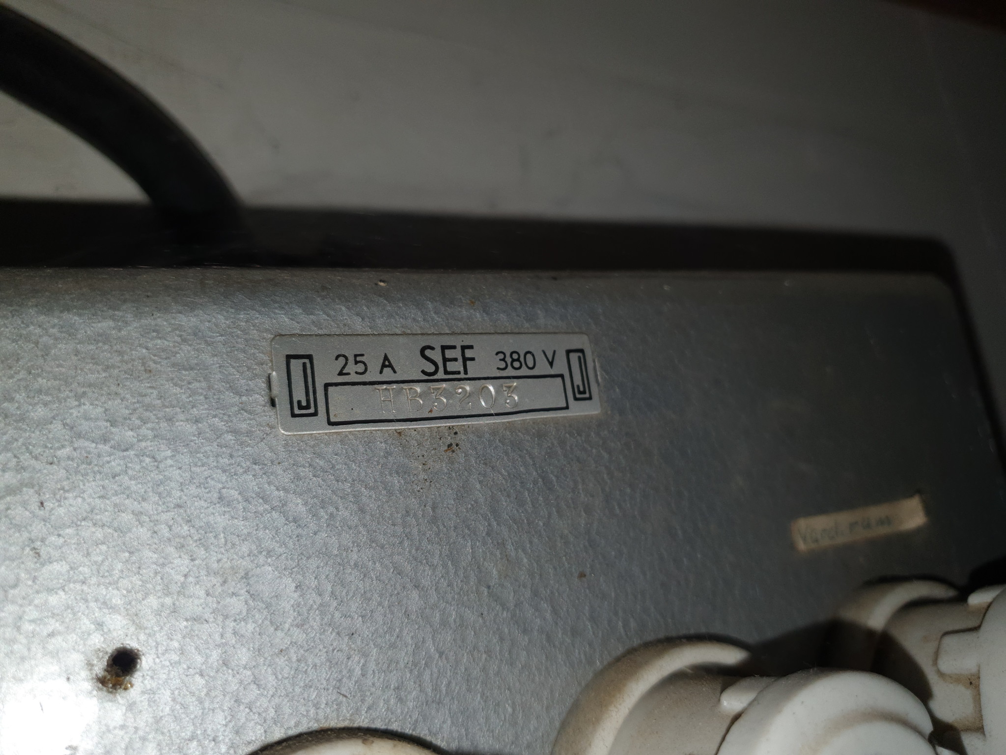

Närbild av säkring på 25A och 380V i en distributionspanel.

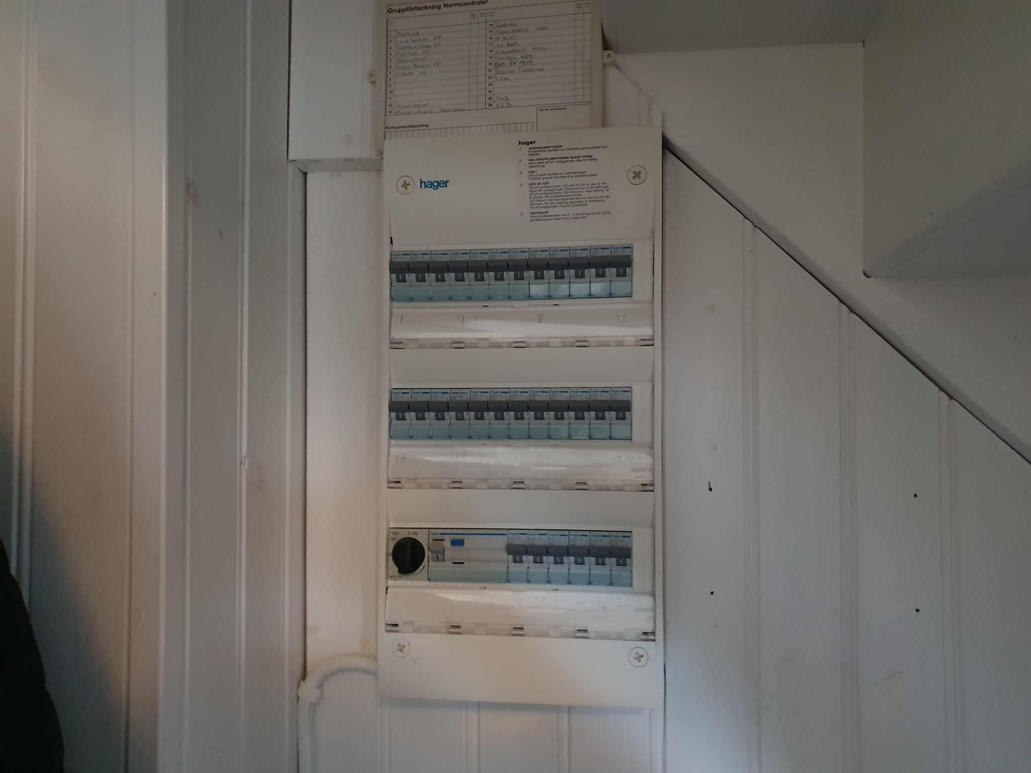

Så här ser det ut i hallen inne i huset:
Säkringsskåp med flera radade automatsäkringar och en jordfelsbrytare i ett bostadshus.

Matningen kommer troligen nedifrån via någon av de svarta kablarna, och går via normalcentralen vidare upp till den gamla centralen till höger. Det är dock ingen yrkesperson som gjort denna installation så den kan behöva kontrolleras.
Laddbox ansluts bäst direkt till mätarskåpet, så det är tydligen krypgrunden som är intressant att se här. Där framgår hur stora mätarsäkringar du har.
Var har du hört att det krävs en JFB typ B till elbilsladdning? Så är det inte.

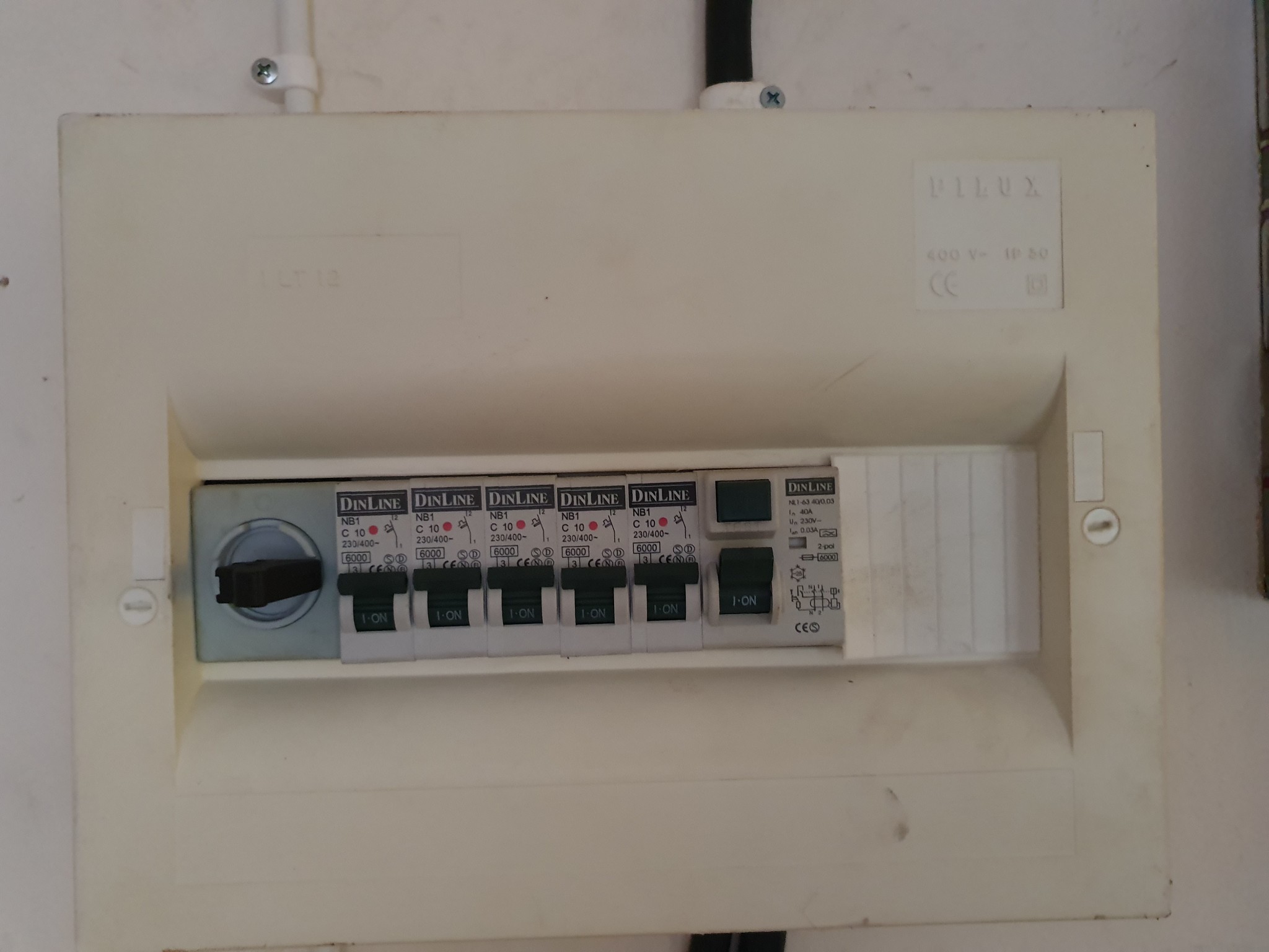

I garaget finns en tvåpolig jordfelsbrytare typ A. Eftersom den endast är tvåpolig kan den inte skydda trefasuttaget.
Den gamla grå centralen i garaget innehåller inte husets huvudsäkringar.
Jag kan inte från bilderna säga vad du har för huvudsäkringar. De borde sitta tillsammans med elmätaren. Du borde kunna se på en elräkning hur stora huvudsäkringar du har.
Skaffar du en laddkabel med CEE-don så skall det inte vara problem att koppla in den i ditt uttag. Men som sagt ser det inte så proffsigt gjort ut. Det kan vara poäng att granska det lite närmare innan du börjar belasta det med en elbilsladdare.

Jag är lite nyfiken, vad grundar du antagandet att det inte är en yrkesman som har stort installationen på? Den konstiga klamringen av kablarna? Eller hur centralerna är ihopkopplade?
Den gamla centralen i garaget ser ordentligt gammal ut. Och den är inte i speciellt bra skick. Den är uppenbart återanvänd då det finns hål där inga kablar kommer ut och det finns märkningar med "vardagsrum", "sovrum" och "kök, hall" till exempel. Det ser ut som att den är inkopplad som undercentral till den mycket nyare normcentralen. Även kablar är ganska nya. En mindre detalj är att jag tvivlar på att speciellt många yrkesmän skulle återanvända en så gammal central på en ny plats. En större detalj är att jag verkligen hoppas att ingen yrkesman skulle lämna så stora hål i kapslingen att man är helt fri att stoppa in fingrarna och få en stöt. Den fula kabeldragningen talar också emot att det skulle vara en yrkesman. Det är i alla fall vad jag grundar antagandet på.
Visst kan man återanvända gamla centraler. Och visst kan man göra den centralen säker utan att byta speciellt mycket. Men i nuläget ser det varken bra eller säkert ut.

Edit: Hur är det med placeringen av huvudbrytaren i husets elcentral? Jag stör mig väldigt på att den inte sitter högst upp till vänster, det är ju den logiska ”läsordningen”. Eller gör man så ibland?

Att huvudbrytaren INTE sitter högst upp till vänster är rätt vanligt och inget som en yrkesman stör sig på. Jag tror att vanligaste platsen är nertill till vänster, men det beror enbart på vart inkommande matning kommer i centralen. Man vill helst inte dra dom "grova" matningarna ledningarna kors och tvärs i centralen

Jo, det är ju helt begripligt att man inte vill dra grova matningar genom hela centralen. Det är mest att det stör mitt ”layout-sinne” (jag undervisar ibland studenter hur man layoutar kartor och posters). Det är ju mest logiskt att börja längst upp till vänster eftersom man läser så (här i västvärlden ska väl påpekas).
