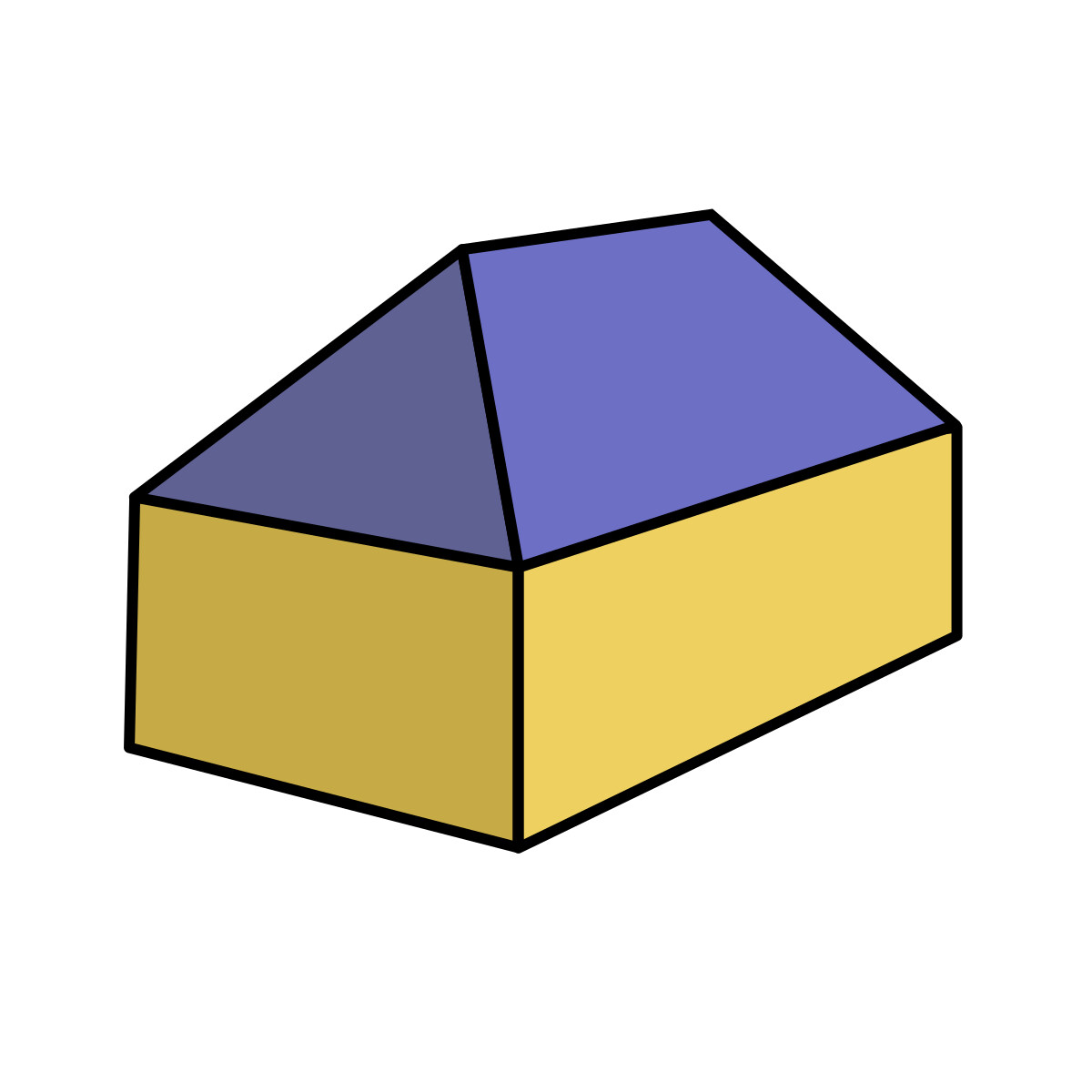

Har tidigare haft ventilation på varje gavel. Har fungerat OK.
Skall nu höja innertaket så det sitter på balkar ist för under, därtill ska jag lägga ca 40-50 cm ventilation.
Problemet: Kommer täcka ventilationshålen och kan inte göra hålen högre upp på själva fasaden, då kommer taket.
Huset har ett valmat tak.
Funderar då på att sätta ventilation på taket (på "valmningen) på varje gavel och sedan typ Mögelstopper eller dylikt.
Tänker jag rätt? Luften kanske inte cirkulerar lika mycket där som på fasaden. Det är tegelpannor.
Kan det fungera, eller hur "brukar" man göra?
Uppskattar all hjälp.
Vind med träbjälkar och valmat tak, visande tidigare och potentiellt nytt ventilationshål.
Enkel illustration av ett hus med valmat tak för att diskutera ventilation på taket.
