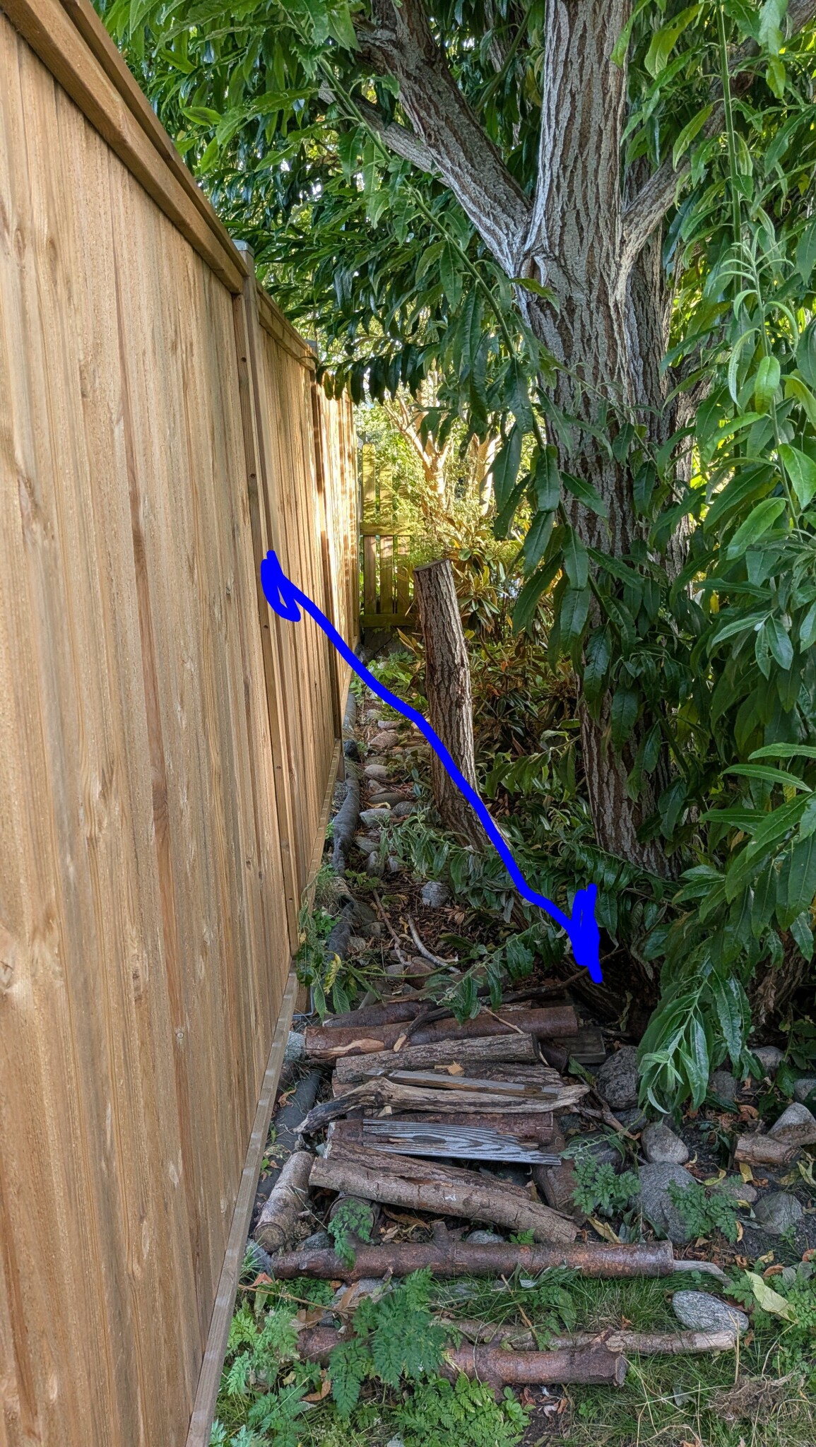

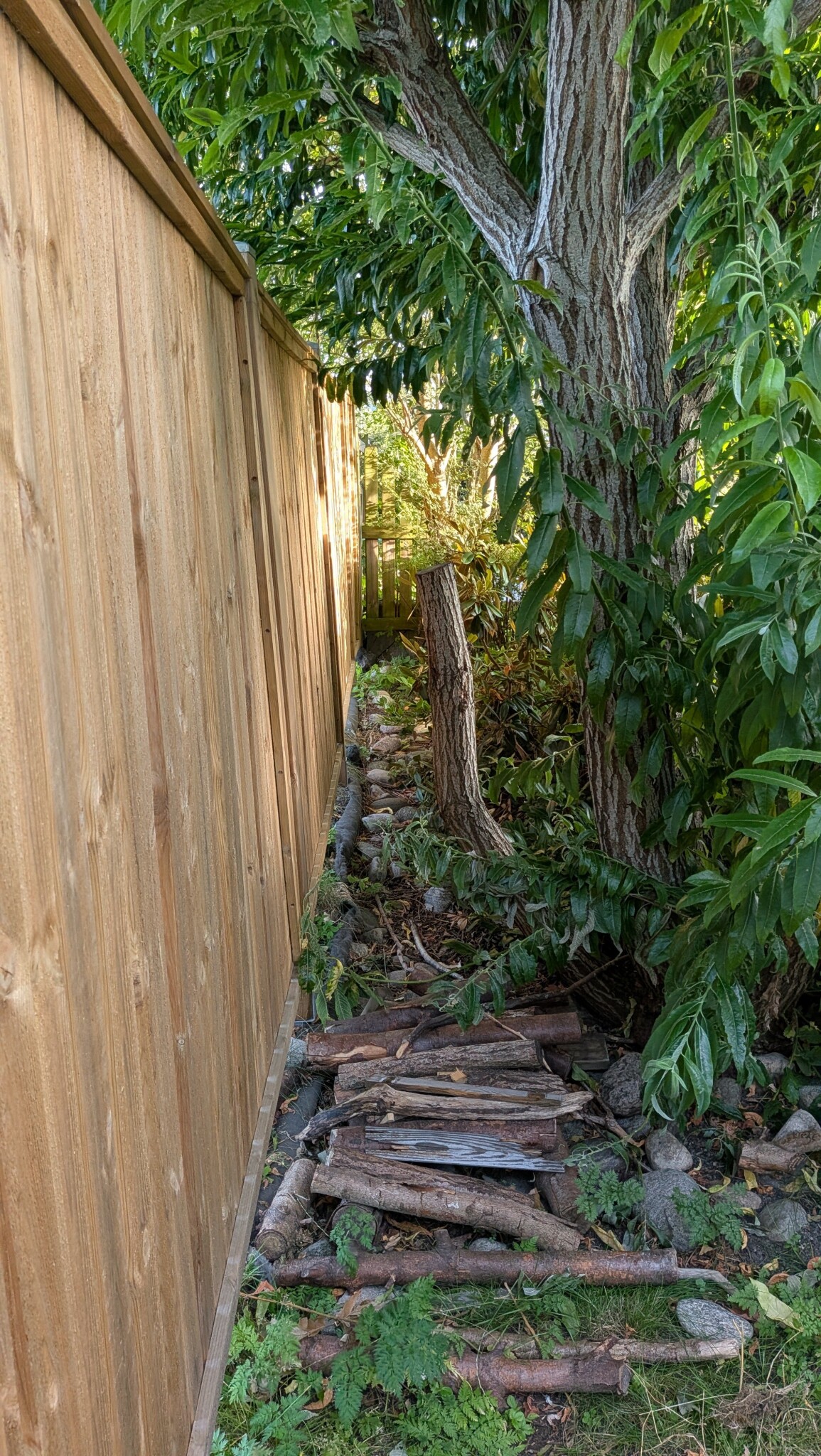

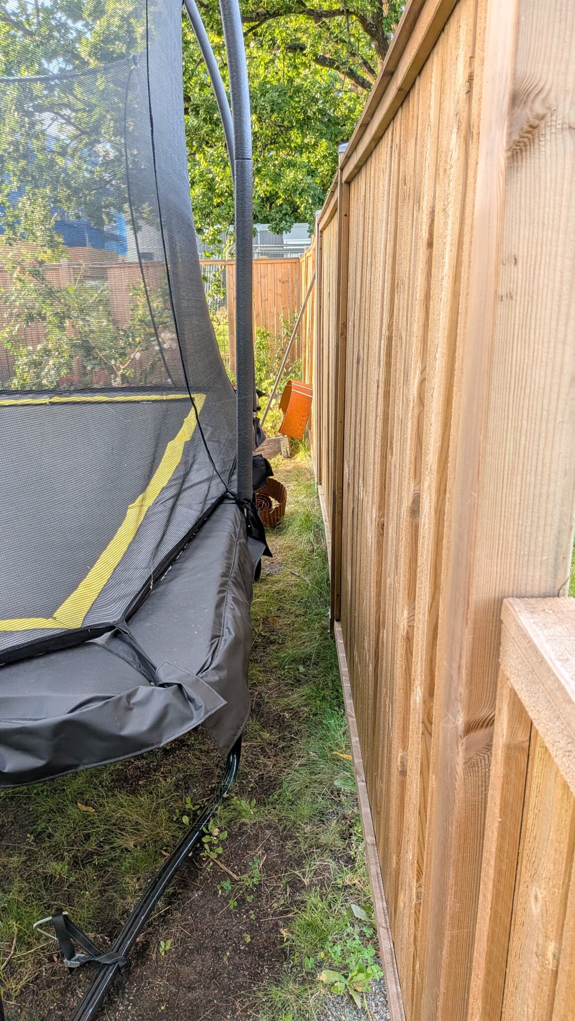

Vårt ett år gamla staket har börjat luta.
Hur kan jag stötta upp det på ett enkelt sätt?
Jag funderar på att sätta en markskruv med regel till staketet. Brevid busken så det inte är i vägen.
Tack på förhand!

Enklast vore väl att skruva strävor i träden..
Funderat på varför det lutar?

Tack för snabbt svar!
Det lutar troligtvis för att det fångas upp av vinden och att det är ett långt staket enbart fast med markskruv.
Angående att använda trädet, så tror jag tyvärr inte det är lämpligt. Trädet rör sig när det blåser.
Tror ni inte på ett snedstag (eller vad det heter) skulle hjälpa?

Enklast blir väl då att skruva snedsträvor till trädens nedersta del..
En bättre lösning är nog att byta till eller komplettera staketet med ordentliga plintar.

Trädet ser ut att tillhöra salix-släktet (pil, sälg och sånt) och lär inte dö för att du gör något så simpelt som att skruva några snedsträvor i det! Själva stammen rör sig knappast i vinden, så det bör inte vara något bekymmer.

Stammen på träd rör sej i vinden (det upptäcker man om/när man travar ved mellan två stammar om man likt mig glömt det sedan barndomens trädkojor)
"Stubben" rör sej inte.

Stapla ved mellan träd och bygga plank med markskruv gör man nog bara en gång..
SågspånPappspikEternit
Om fästet mellan skruven och stolparna är bra kan du gräva ut runt skruven och gjuta betong.
Snedstag underlättar men bättre att gjuta en plint än markskruv.
