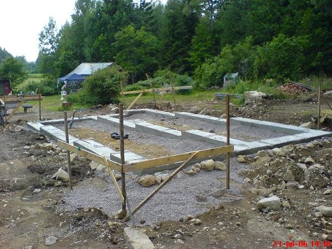

Ska ni ha krypgrund? Ska nu mura grunden själva? Med eller utan källare? Vi här gjort krypgrund på en sluttande tomt. Vi grävde ut där grunden ska stå, sen hur djupt beror väl på hur mycket det sluttar, sen gör det inget om marken sluttar där man har grävit ut för det justerar men sedan med murningen berorende på hur många etage man ska ha. Vissa kommuner har jag hört kan bli lite sura om man "förbereder" för mycket innan utsättning.
Du kan se på bilden hur vi gjort.
/Steelis

Svar till steelis:
SVAR: Vi har planerat att gjuta platta
SVAR: Med hjälp av branchfolk
SVAR: Utan
SVAR: intressant,hur stor byggyta blir det?

Det blir en liten 1½ planare byggytan är på 70m2. Vi har gjort allt själva och murat med betonghålssten, det borde väl bli något liknande även fast det är en gjuten platta.
