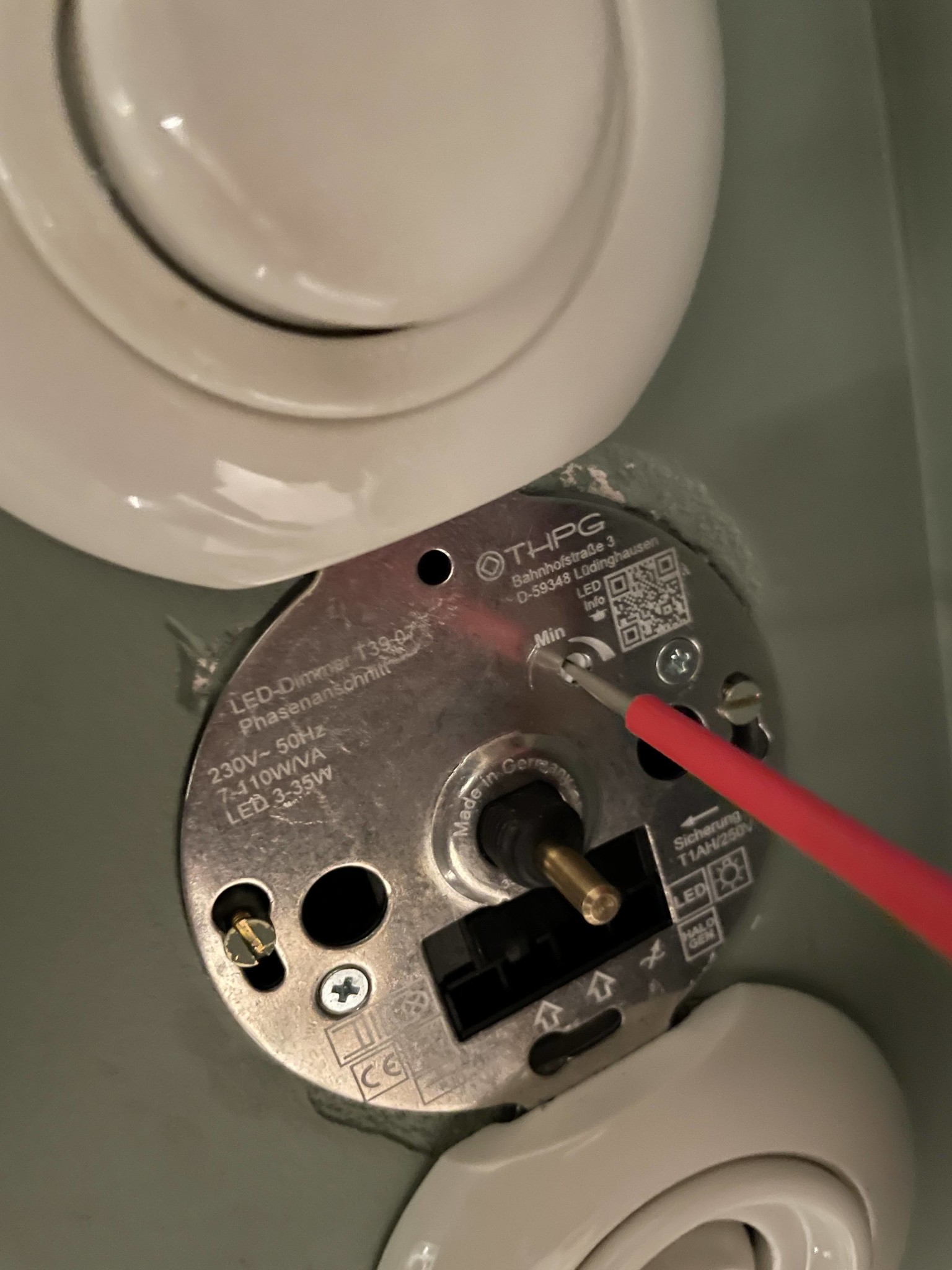

Ok bra. Kolla på dimmerns specifikation vilket effektintervall den klarar, kan vara att du ligger för lågt i effekt dvs under nedre gränsen. Vissa dimmrar kar möjlighet att köra i ett lägre / högre effektregister via ett läge när man växlar bakkant- framkantstyrning, kan vara värt kolla upp.
Ja, det finns ju olika varianter på fram och bakkants-dimmer etc för både dimmern och lamporna.
Sedan behöver man ju en minsta belastning för att klara av att dimma helt och så vidare.
Det står 3-35W så det borde fungera.
Det framgår på bilden i tråden. 3-35W för LED laster.
Det finns en justerskruv på din dimmer testa den
pacman42 och 1 till
Jag bytte samtliga lampor så att alla är likadana (lånade från en annan armatur). Nu flimrar alla tre, tidigare flimrade bara 2.
Testar även att vrida på vita ”dimmerkänslighetsvredet” men inget händer.
Kan det vara så enkelt att dimmern har gått sönder? Om ja, kan jag själv laga eller byta ut den? Om nej, kan en elektriker göra det utan min inblandning eller måste jag först köpa en ny dimmer som finns här när han kommer? Eftersom den är av märket THPG.

Du har nu tre lampor som inte trivs med din dimmer.
Per Eskilsson
Samma lampor funkar ihop med dimmern som sitter strax ovanför.
Funkar några andra lampor med dimmern, typ vanlig glödtråd eller halogen?
Om inte så ja, du kan byta den själv, krävs ingen elektriker för det.
