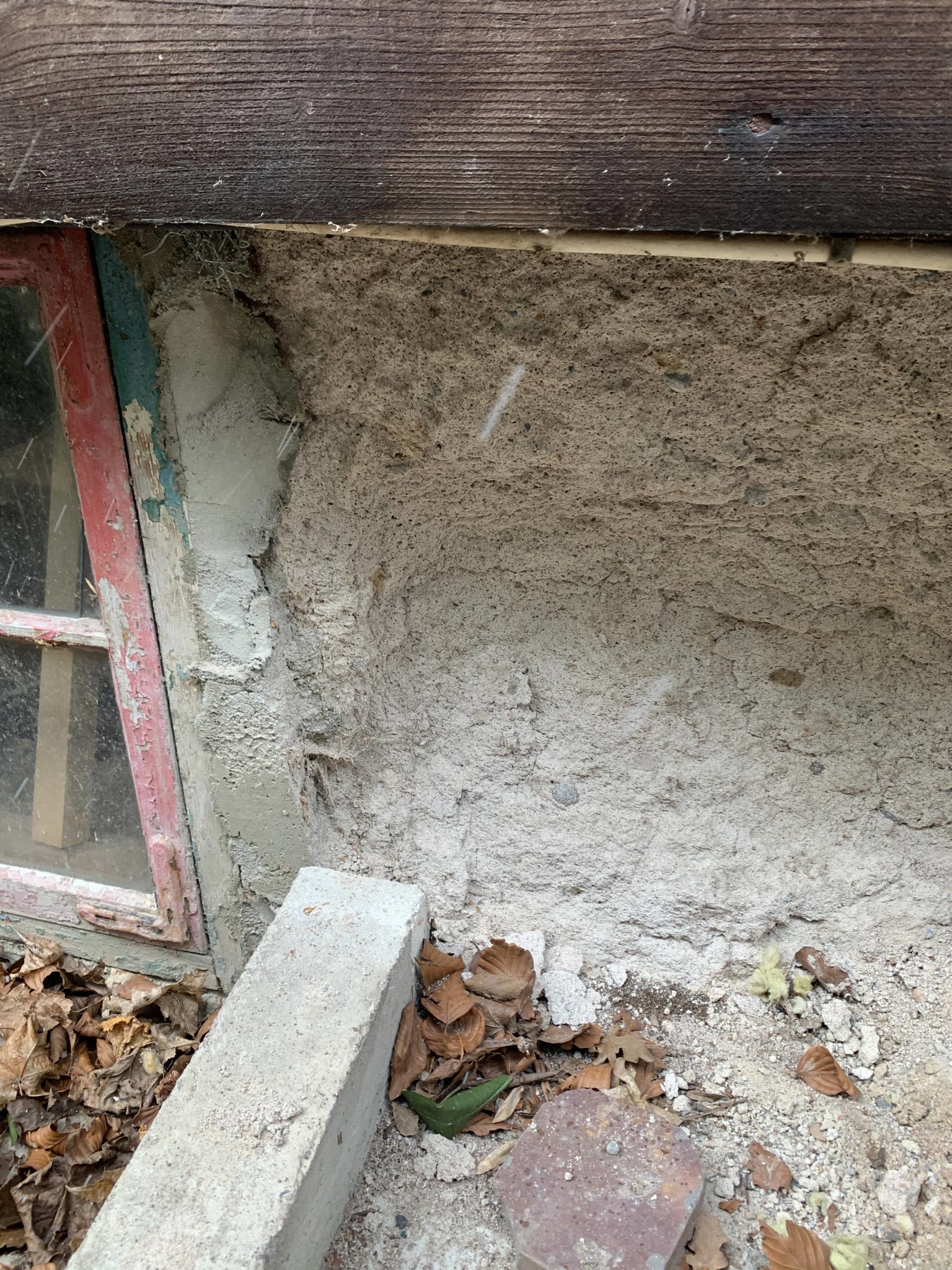

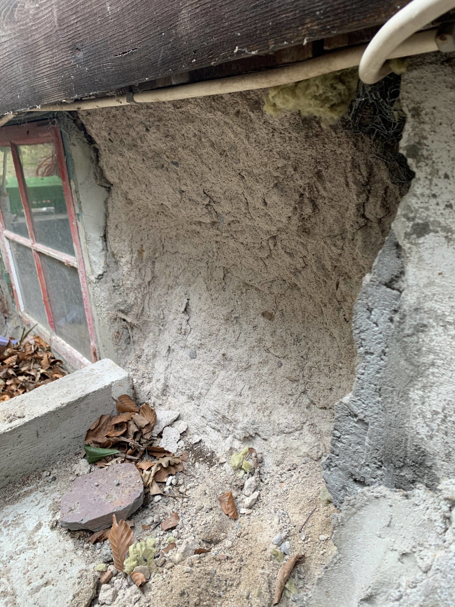

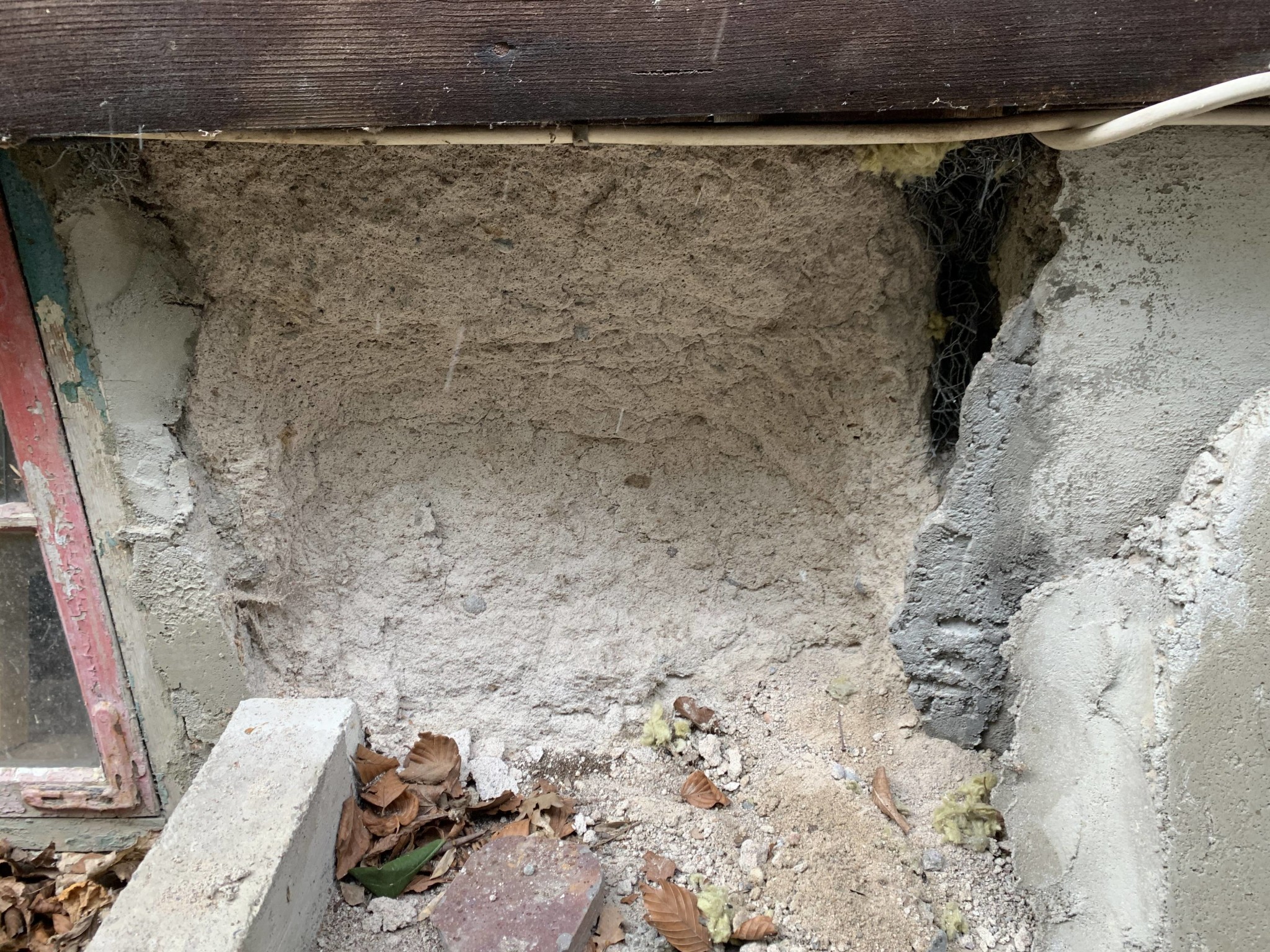

Med taket bytt och ytskikten i (nästan) alla rum fixade så är det dags att ta itu med nästa sorgebarn: grunden. Huset vi bor ligger söder om Stockholm och är byggt i början av 30-talet. Grunden är mestadels i hyfsat skick men på några ställen, framför allt i norrläge bakom där det tidigare stått utedelar till två luftvärmepumpar, har det uppstått stora ”hål” i grunden. Det är kanske lite svårt att se på bilderna men ytputsen har släppt och det har blivit ett stort hål.
Husets tidigare ägare har försökt laga detta med vad jag tror är för hårt bruk vilket gjort att problemet nog har förvärrats ytterligare. Det har till och med uppstått ett hål rakt in som mössen också hittat.
Detta behöver jag nu fixa till men är lite rådvill kring hur. Jag har fått för mig att det är kalkbruk i den befintliga grunden (det är mjukt och smuligt, och grågult till färgen), men jag vet faktiskt inte. Min tanke har därför varit att fortsätta med kalkbruk och laga i lager på lager, men jag är som sagt osäker och har egentligen ingen koll. Tips (gärna detaljerade sådana!) tas därför tacksamt emot.

Kalkbruk har man uppe på fasaden, inte nere vid mark, då kalk suger fukt.
Ta bort allt löst, och putsa med a eller b bruk, b bruk är lite smidigare då det är lite kalk i.
Men cementbruk a bruk är det du bör använda, ser ju inte riktigt hur det ser ut runtomkring, men är mycket att putsa ut. Använd inget tegel.

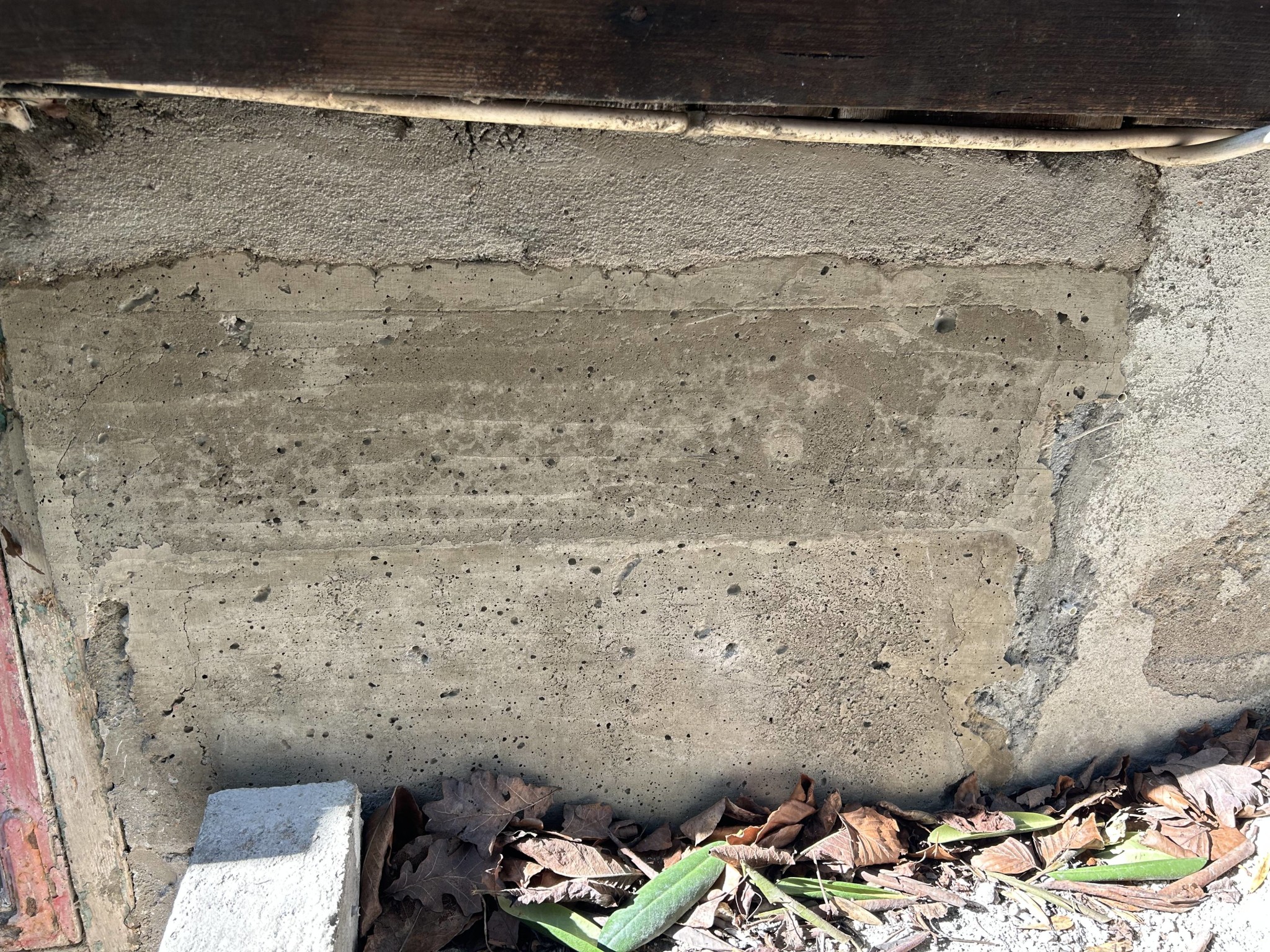

Oj! Jag missade helt att jag alls fick svar på min fråga. Hemskt ledsen. Jag valde till slut att bygga en form och gjuta igen med vanlig grovbetong. Djupet på skadan var nog så mycket som 15-20 cm så det kändes enklast. Resultatet blev hiskeligt fult men syns inte och nog acceptabel funktion. Tack för svar hsh!
