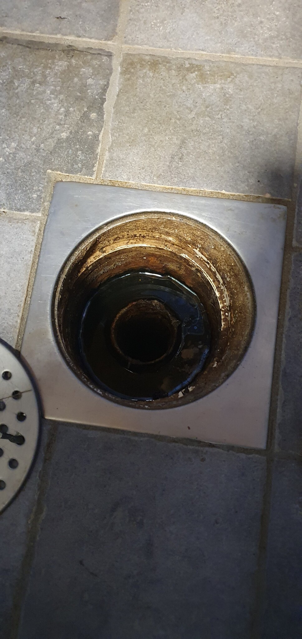

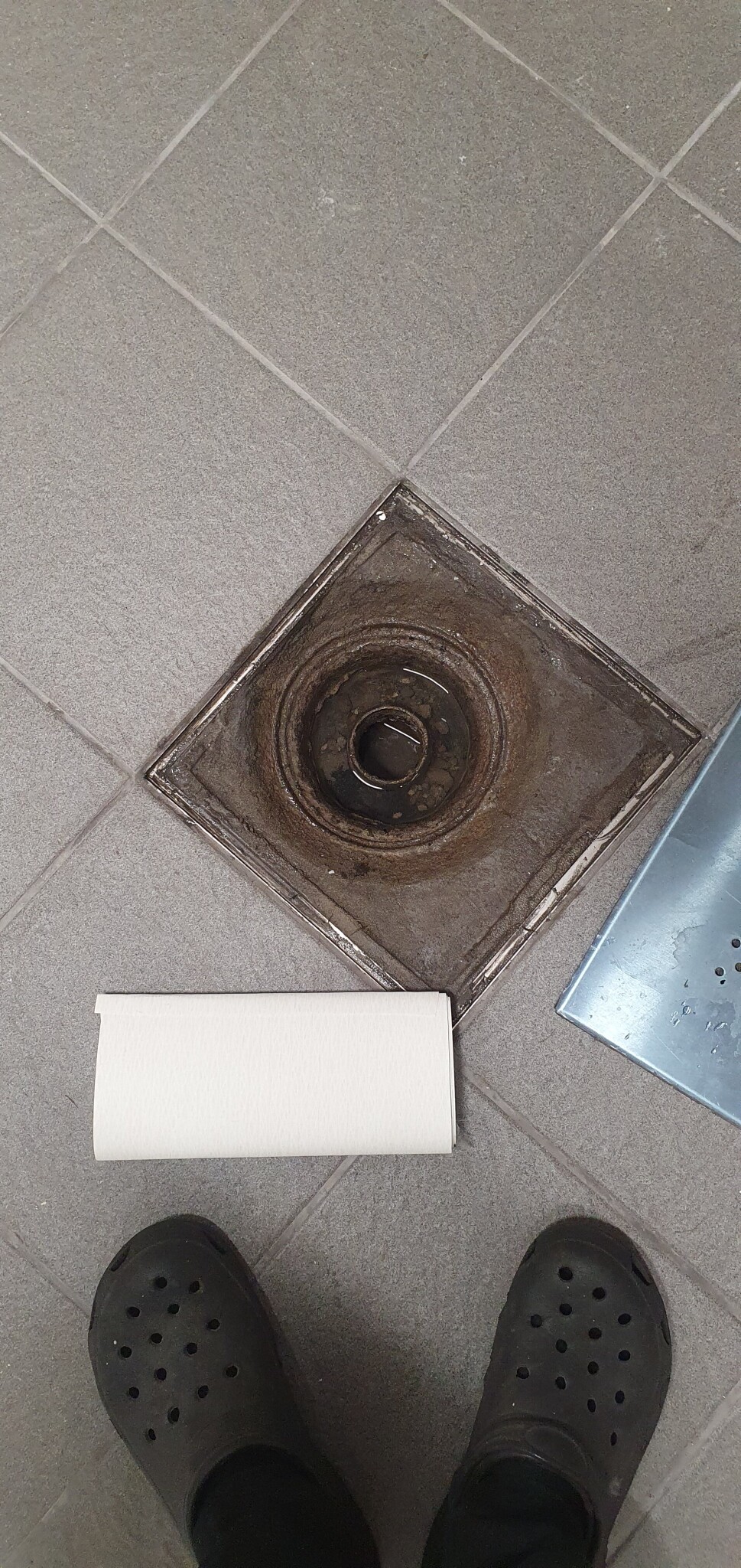

Vi bor i ett gammalt hus ifrån 40- talet där vi har problem med lukt ifrån avloppen.
Boven i detta är avsaknaden utav vattenlås.
De har förut varit någon special hantering på detta med en kopp utav något slag som inte funkar längre.
Vad behöver jag komplettera dessa med för att få bort lukt :-D
Byta golvbrunnar vill jag helst inte göra :-D
Här kommer två bilder. En är tvättstuga en är dusch. Duschen ser modernare ut ;-).
Jättetacksam för hjälp! Mvh Patric :-D

Möjligtvis sitter/satt en rensplugg som rostat sönder. Jag ersatte vår med en vinkork. Håller bra i fem år.
Tack för svar :-) men tyvärr är det inte korrekt. En sådant vattenlås med rensplugg har vi i ett annat avlopp.
Här är de bara ett rör rakt ner.
Jag skulle velat hitta ett rör med vattenlås man kunde köra i röret eller något liknande :-).
