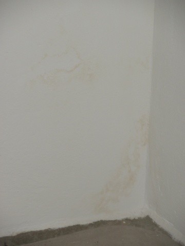

Vi håller på att måla om i källaren. Källaren var verkligen trist innan, smutsig och full med gamla gula fläckar. Det är dock varmt (lika varmt som övriga huset) och vi har avfuktare som går i gång automatiskt. Den har dock inge varit i gång sedan i sommras. Vi dränerade om våren 2010. Källaren känns varm och torr. Vi har haft lite avlagringar (som vita kristaller) som bildats på golvet och en kille från antisimex trodde det berodde på att betongen nu håller på att torka upp efter omdränering. Vi tänkte nu fixa i ordning källaren med nya utskikt. Väggen kändes inte kalkaktig så vi började måla med silikatfärg. Efter första lagret i garaget tog färgen slut och vi åkte för att köpa mer. I affären tyckte de att vi skulle ta putsfärg istället eftersom vi inte var helt säkra på vad det var målat med innan. Vi gick därmed över till putsfärg.
Vi har inte haft några putssläpp eller färgsläpp på väggarna, bara fläckar. En gul fläck lyste igenom efter måleriet med silicatfärgen. Efter ett andra varv, nu med putsfärgen, så syns den ännu mer! Någon som vet vad detta beror på? Vad kan man göra? (Färgskiftningen i golvet är inte fukt utan gammla golvet som är lite mörkare och flytspackel i nytt lager ovanpå som är lite ljusare).
Tacksam för råd!
Mvh

Har ni fuktmätt vid fläckarna?
r det torrt så är det troligtvis bara fläckar efter föregående fuktskador, grundmåla dessa med en lämplig spärrfärg (finns en uppsjö olika).
