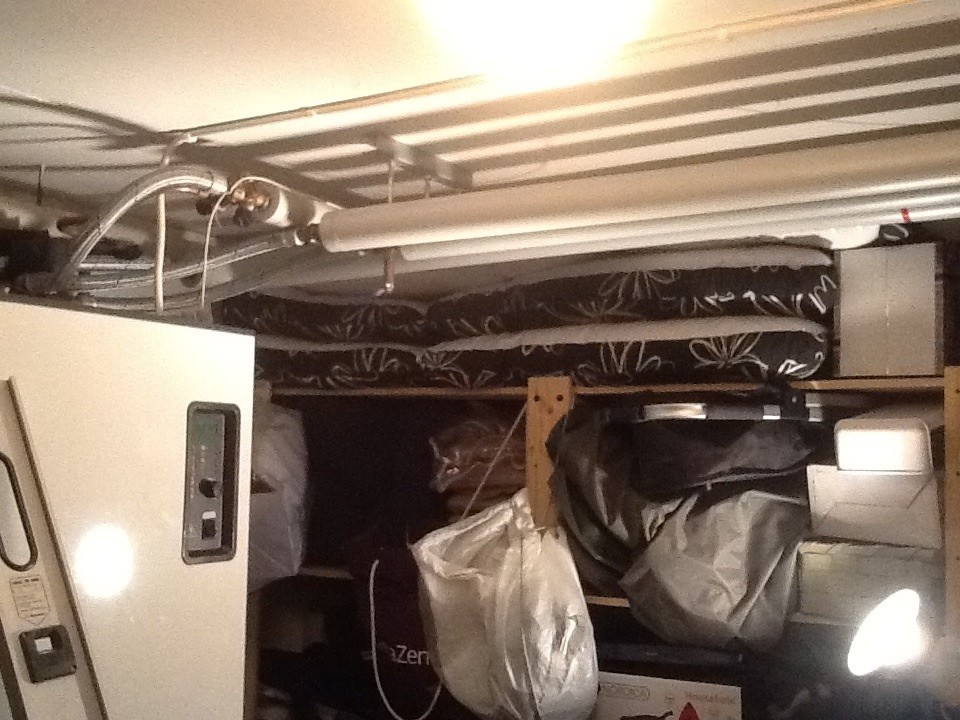

Skicka någon bild på värmepumpen i helhet, har du någon lucka du kan lyfta bort med massa rör bakom på värmepumpen?
Skickar snart bilder, måste ladda batteriet lite. Mem under tiden, hur vet jag att cirkulationspumpen snurrar? Tryckmätare på värmepump? Vet ej om ventiler, men jag vet att expansionskärlet ska ha 1 bar tryck för det har andra vvs:are sagt. Kanske fpr svar på dessa frågor när jag skickar bilder...kommer om bara några minuter

I vissa värmepumpar sitter expansionskärl och tryckmätare + cirkulationspump inbyggda bakom en löstagbar plåt på fronten. På andra sitter dessa installerade ovanför värmepumpen.

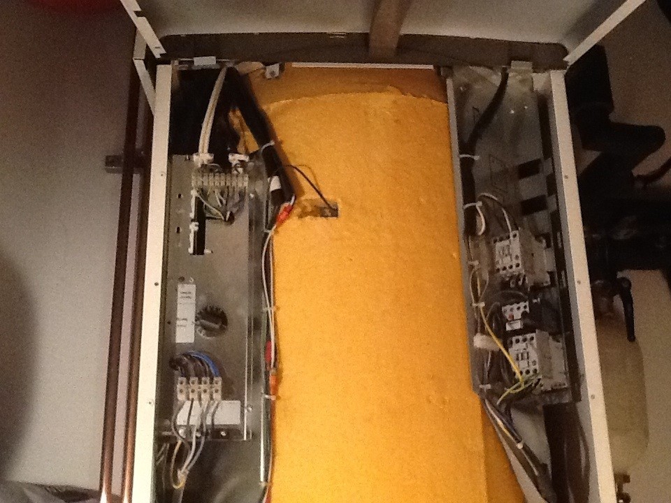

Elementen börjar bli varma...phew! Så lätt det var. Kanske var en kombination av att jag luftat elementen i flera dagar samt att jag drog ner värmen ganska drastiskt på värmepannan?

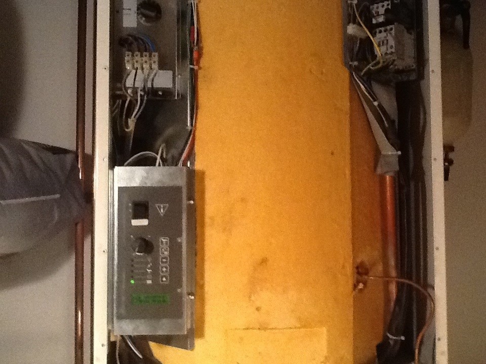

Panna

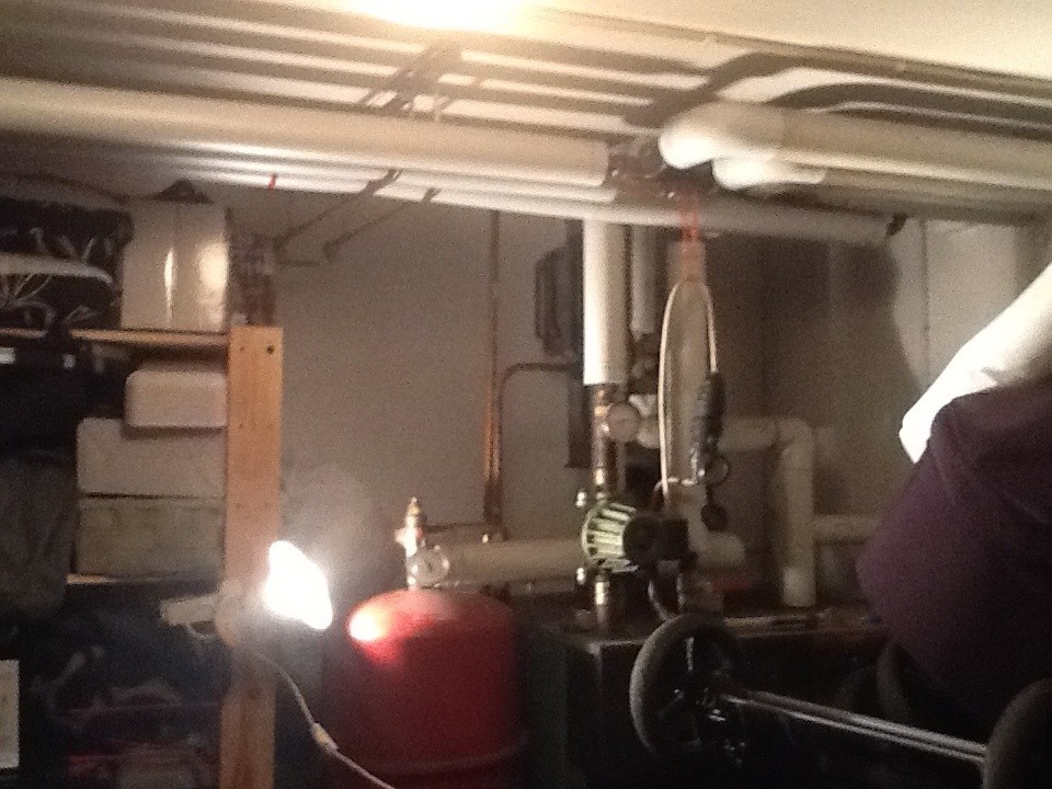

Panna igen
Tidigare ägaren använde både vedpannan och bergvärmepannan. Var lite snål...ville elda med ved också. Så det är kanske därför systemet är gjort på detta sätt?
Mm, varje gång du luftar systemet måste du fylla på annars blir det kallt på övervåningen :)
