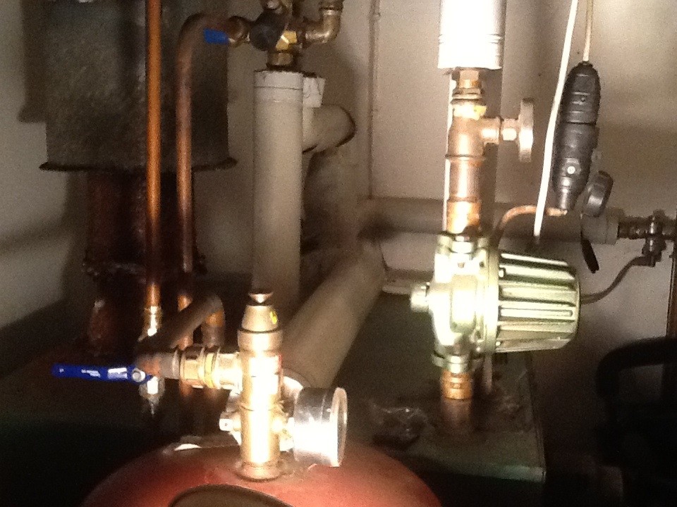

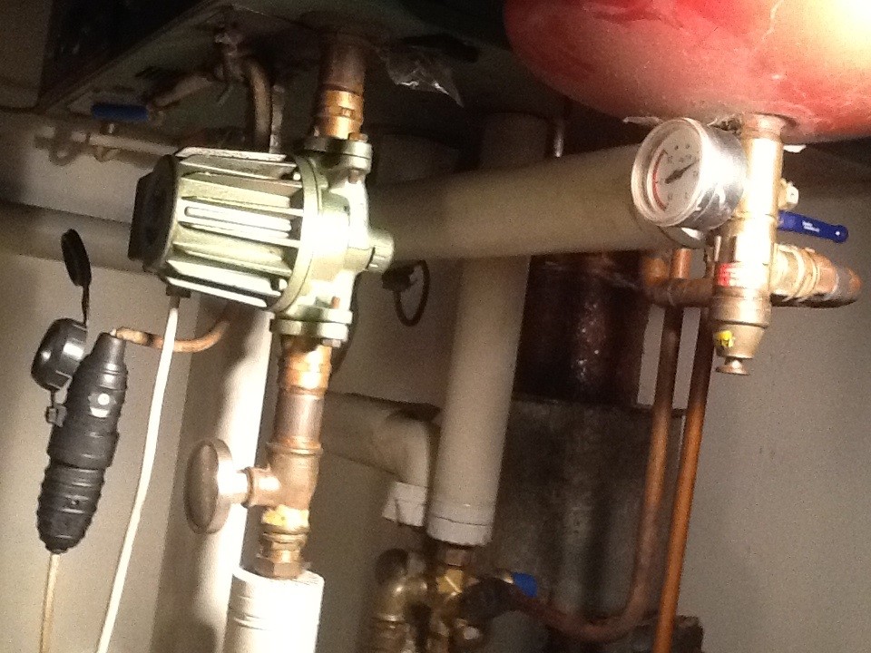

Försöker ladda upp bilder....pannan sitter på markplan i pannrummet
Blderna är upp och ner...
Nu då...är det det blå handtaget? Jag testade det och trycket går upp.

Skulle vilja se bilderna framifrån..

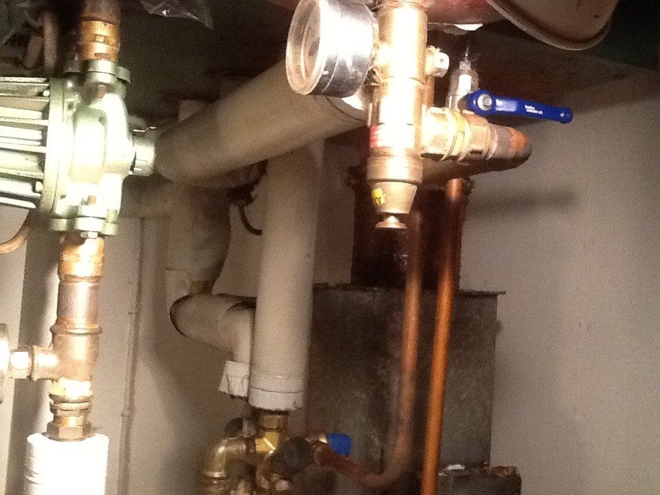

Det var svårt att ladda upp bilder

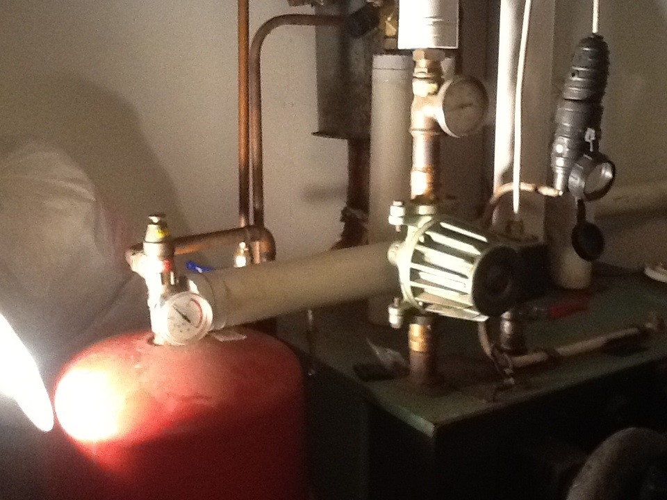

Framifrån, men då syns inte blå handtaget
Det är gammalt systen från 1980 då vedpannan användes, sen har bergvärmepump kopplats in, men rören går kors och tvärs så svårt att se vad som hör vart till
Och lite längre ifrån så man ser var rören går..
