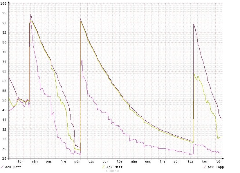

Får börja att tacka för all hjälp, och att ursäkta att jag har glömt att svara.
Har eldat några mer gånger sedan jag startade tråden och fått lite bättre koll på hur jag ska gå tillväga.
Har fortsatt som jag gjort innan, dvs att när jag väl eldar så eldar jag på rejält och värmer upp vattnet till ungefär 85grader i toppen och 80grader i botten.
När väl solen och värmen kom så klarade jag mig att elda var femte/sjätte dag.
Tankarna står i ett oisolerat utrymme och jag har lite svårt att känna av om det läcker mycket värme ifrån dem eller inte. Dock har ägaren/installatören som installerade tankarna kanske inte gjort det snyggaste jobbet, så det finns nog en del att förbättra med tiden.
http://www.ladda-upp.se/bilder/agmhldzzsofxqd/
tanken längst till höger är där elpatronen sitter, och jag antar att det är som hnurre säger att tankarna är paralellkopplade. Men om jag skulle stänga av de sista två. Då måste det ju också betyda att jag får elda allt oftare, och således får jag sämre verkningsgrad i början av varje eldning = förlorad energi?
Tack för rapporten!
Jo, det ser ut att vara parallellkopplade tankar.
Nej, inte stänga tankar om du ska elda inte. Det är bara om du t ex vill avstå eldning på sommaren, och köra t ex elpatron endast för varmvatten – då kan du stänga de andra tankarna för att slippa värma upp hela vattenvolymen med dyr el!
Eldar du sommartid, typ en gång i veckan, för varmvatten – då vill du definitivt ha den större volymen.

Det är ett nöje att eldaTottomannen skrev:
Pröva med att elda alla tankarna helt varma, och känna om det är för varmt i pannrummet då? Är så inte fallet så är det säkert ok isolerat?untha skrev:
Det har du helt rätt i.untha skrev:
Tankarna står inte i pannrummet, utan kanske en meter utanför (svårt att få bra bilder, då det är trångt)Hyltran från Veglemyren skrev:
Själva pannrummet är inte mer än 4-5 kvadrat och blir hyffsat varmt när jag väl eldar.
står jag bredvid tankarna när de är helt uppvärmda känner jag inte att de skulle läcka någon värme, så det kanske är helt ok ändå.
