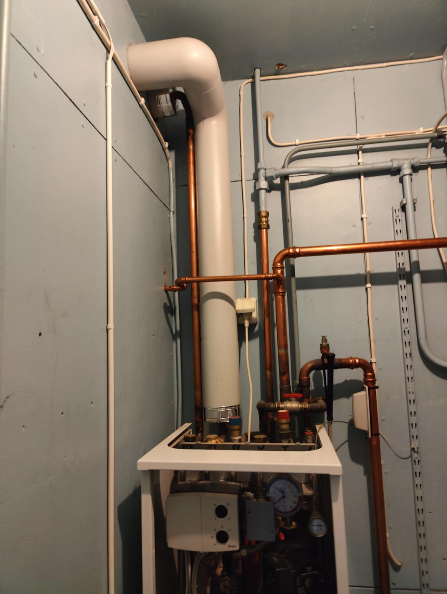

Hjälp! Droppande vatten från fjärrvärmen just innan vi skulle åka iväg
Hej alla kloka
Vi har fjärrvärme och kommer att flytta ut från vårt hus inom några veckor och naturligtvis har fjärrvärmen börjat orsaka problem nu, speciellt i början av påskhelgen.
För två timmar sen var det ett ljud som vi trodde var att någon tog deras soptunna ner till vägen, men efter några sekunder insåg vi att det kom från fjärrvärmecentralen. Det blev tystare efter kanske 20 sekunder, men det fanns fortfarande en liten slipningljud, som slutade efter cirka 10 minuter.
Varmvattnet är hett så att vi skållar oss och elementen är värma så fjärrvärmen funkar ändå, men det kommer droppande vatten nu från fjärrvärmecentralen från under en metallåda. Vattnet som kommer ut är kall.
Förra året skrev jag här och fick hjälp att det var ett problem med cirkulationspumpen, men jag har försökt att stänga av och sätta på fjärrvärmen (det hjälpte inte) och jag öppnade cirkulationspumpen för att dubbelkolla att det snurrade bra och det har inte hjälpt heller.
Är det någonting som har kanske gått sönder? Eller kan det vara ett problem med trycket? Finns det någonting jag kan göra själva för att försöka fixa det?

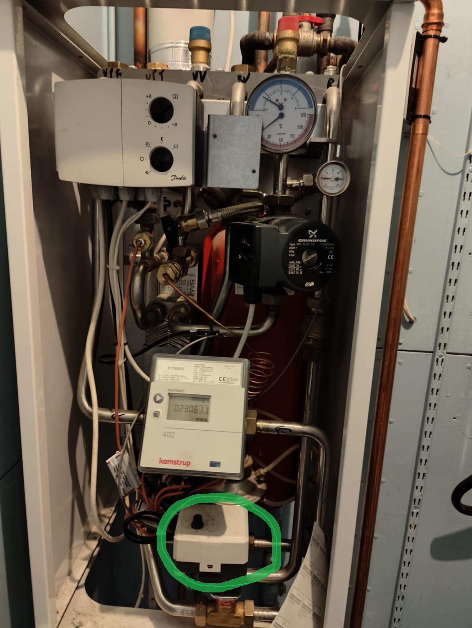

Jag har ringat in med blå vars vattnet läcker ifrån, kan det vara bara korrosion? Och det kommer ett tickande ljud från saken som är inringat med grön som jag är inte säker om jag har hört förut.
Mina barn frågar när vi får åka eftersom vi hade planerat att åka iväg idag för helgen men nu vet jag inte om vi kan lämna huset...
Tacksamma för alla svar! Glad påsk!

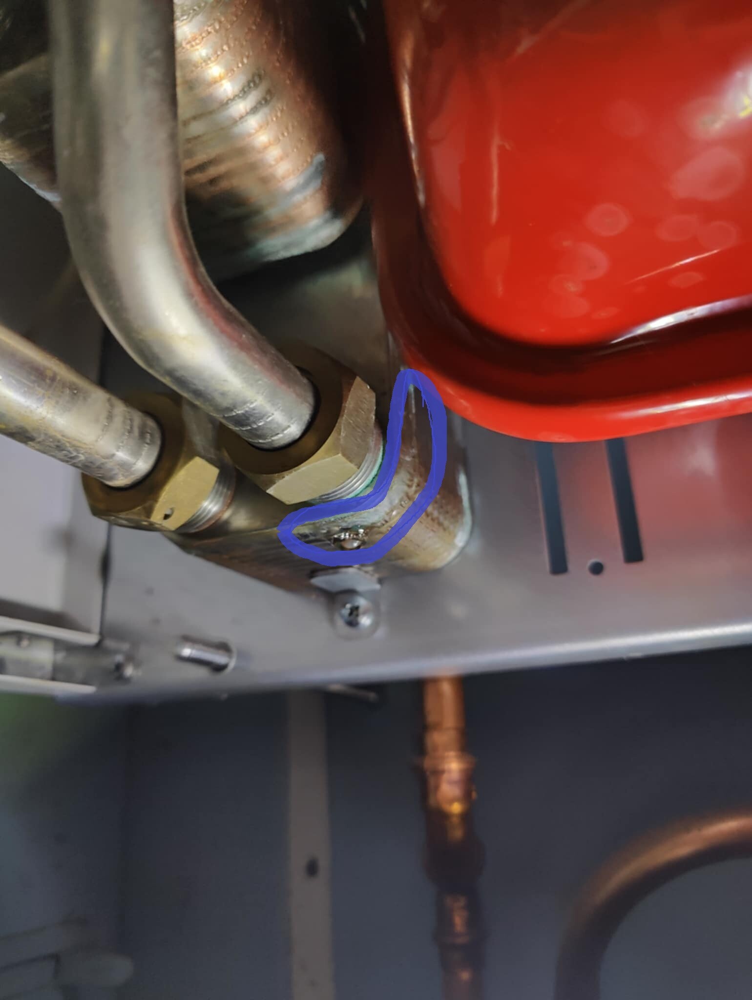

Går det att lokalisera om vattnet kommer ifrån en mutter/koppling?
Den enheten med grön ring är ställdon/reglermotor för fjv-vattenflöde genom värmeväxlaren för värmen (till radiatorerna).
Ta en närbild på den, det ser ut som att det är lite avlagringar mm på den, då kan det ha kommit in vatten i den.
Den delen du ringat in med blått lär vara inkommande kallvatten till VV-växlaren.
Eventuellt räcker det att dra koppling lite, eventuellt behöver planpackningen bytas, i värsta fall behöver VV-växlaren bytas.
Ta en närbild på kopplingen.
Försök att rengöra kopplingen, tex genom att borsta med stålborste/mässingborste.
Om du vill vara på säkra sidan när du rör kopplingen så kan du stänga inkommande kallvatten till fjv-centralen.

Jag har försökt att lokalisera vars den kommer ifrån och det kommer inte från muttern eller någon koppling tyvärr. Jag har hålt upp kökspapper på muttrena och alla var torra, men det verkar som det kommer direkt från metallådan.

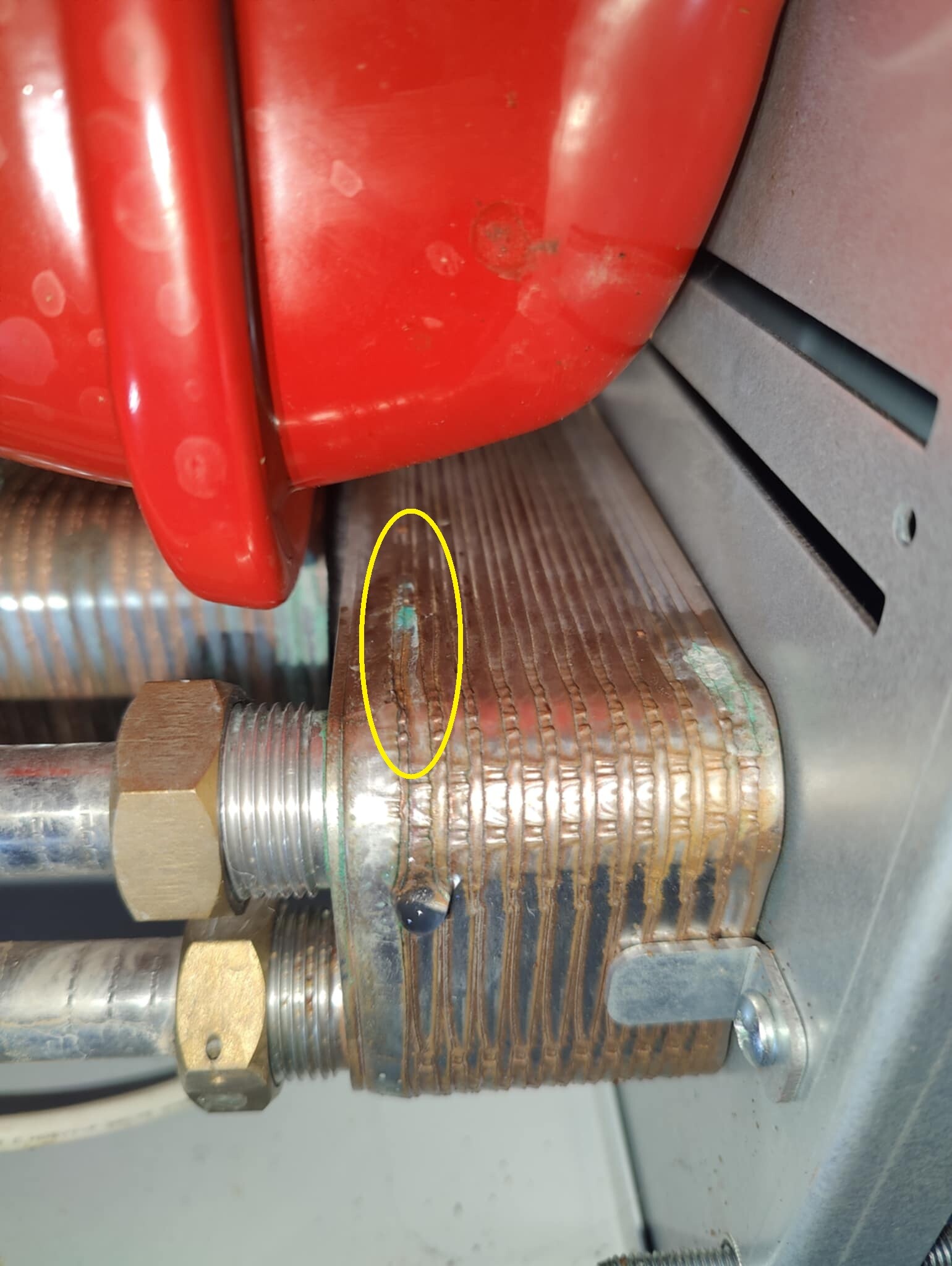

Jag har hållt pappret upp till sidan av metallådan och det kommer från den gul inringat område. Kan det vara att trycket blev kanske för mycket och lådan har spruckit lite?
Det finns också lite vit till höger av bilden som jag misstänker kan vara lim från innan vi köpte huset kanske? Jag undrar om jag borde stänga av vattnet och försöka att använda superlim eller metallim för att täpp till hålet. Eller kommer det att göra saker värre?

Den växlarn är slut och behöver bytas! Kontakta din fjärrvärmeleverantör👍

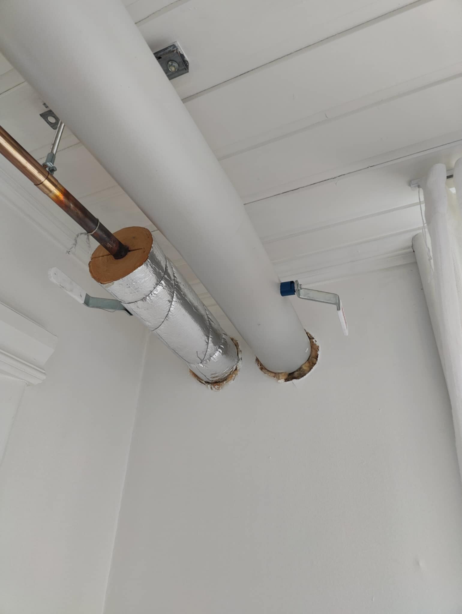

Snabb fråga. Hur stänger man av vattnet? Finns ingen kran övanför. Stänger man av innan det kommer in till pannrummet? Bilderna visar hur det kommer in

Jag hade testa med att stänga inkommande kallvatten vid vattenmätaren samt släppt på trycket på varmvattnet.

Håller med om att växlaren läcker. Att limma är bara att glömma - trycket kan vara upp till 10 bar - fem gånger vad du har i bildäcken...Demmpa skrev:

Tråkigt att det ser ut som om växlaren drabbats av yttre korrosion. Troligen finns en liten läcka över den som orsakat det. Det har inte lett till pölar eftersom växlaren är varm och det torkat dropparna, men det har lett till frätskador.
Tittar man på bilden i TS tråd från föra året så ser man att det har läckt från inkommande fjv-ledning/koppling,
