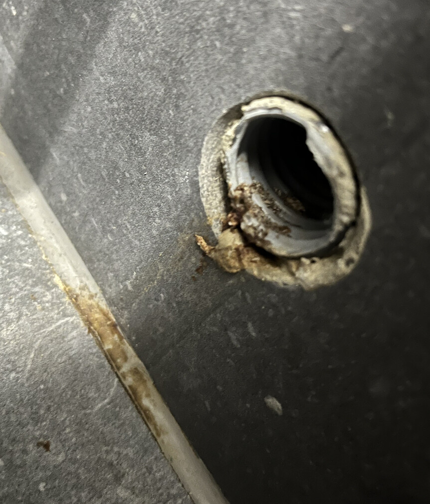

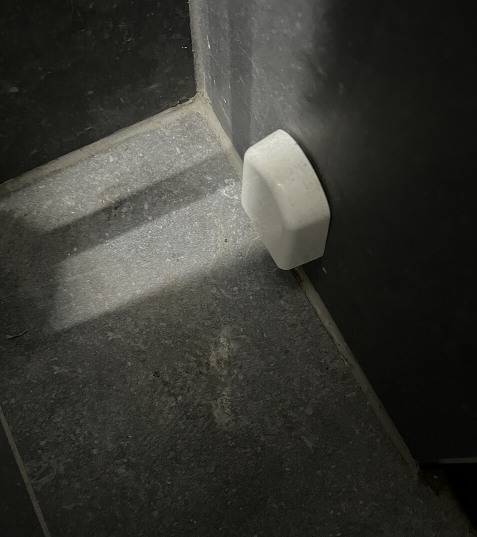

Vi renoverade vårt badrum för ca 2 år sedan snart, jättefint och fräscht MEN när vi lagar mat på våningen över i huset och använder fläkten ( ett gammalt kök, gammal fläkt) så rinner det vatten i badrummet från en lucka, varje gång vi lagar mat så rinner det vatten och det är jättejobbigt och störande och vi vet inte hur vi ska få bukt på detta. Vi vet inte om detta var ett problem även innan vi renoverade badrummet då det inte fanns den typen av "lucka" tidigare. Huset är inte gjort av trä som tur var för vi är ju oroliga för vattenskador men vi blir ju fortfarande oroliga och undrar vem ska vi ta dit för att få bukt på detta? Är det en ventilationstekniker eller vem kan se vart vårt problem kommer ifrån? Det är ju inte normalt att det alltid ska komma vatten i badrummet när vi lagar mat på våningen över.

Vad för typ av fläkt är det? Är det en sådan med rak värmeväxlare för FTX avger den kondens som normalt ska ledas undan genom någon slang. Oklart om man drar ner det till badrummet våningen under men det ser ju ut att komma ut ifrån ett rör där något är tänkt att komma ut.

det du visar bild på är läckage indikeringen för ditt tappvattenskåp , ta en bild inuti det

Renslucka för avloppet där inne?

Får nog utreda frågan lite mer, det du lagt upp bilder på ovan måste inte vara ventilationen.
Kommer vattnet via den vita slangen? Fota vart den går i så fall.

röret som det droppar i , den gråa slangen går upppåt förmodligen till ett skåp en våning upp se om du hittar det

Jag vet inte vart den slangen går, jag måste försöka luska ut det.
Ta och linda toapapper runt renslocket på avloppet, spola sedan vatten i köket på övervåningen.
Kontrollera sedan om toapapperet är tort eller blött.
