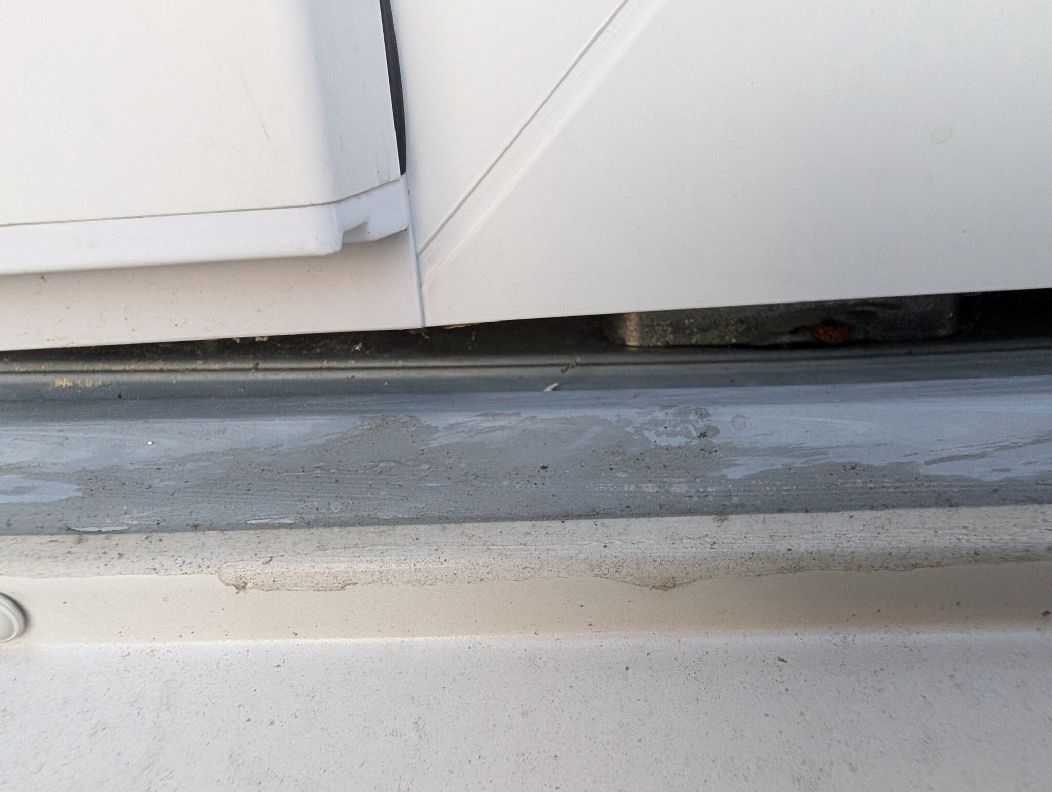

Köpte vårt första hus för ca 1 år sedan.

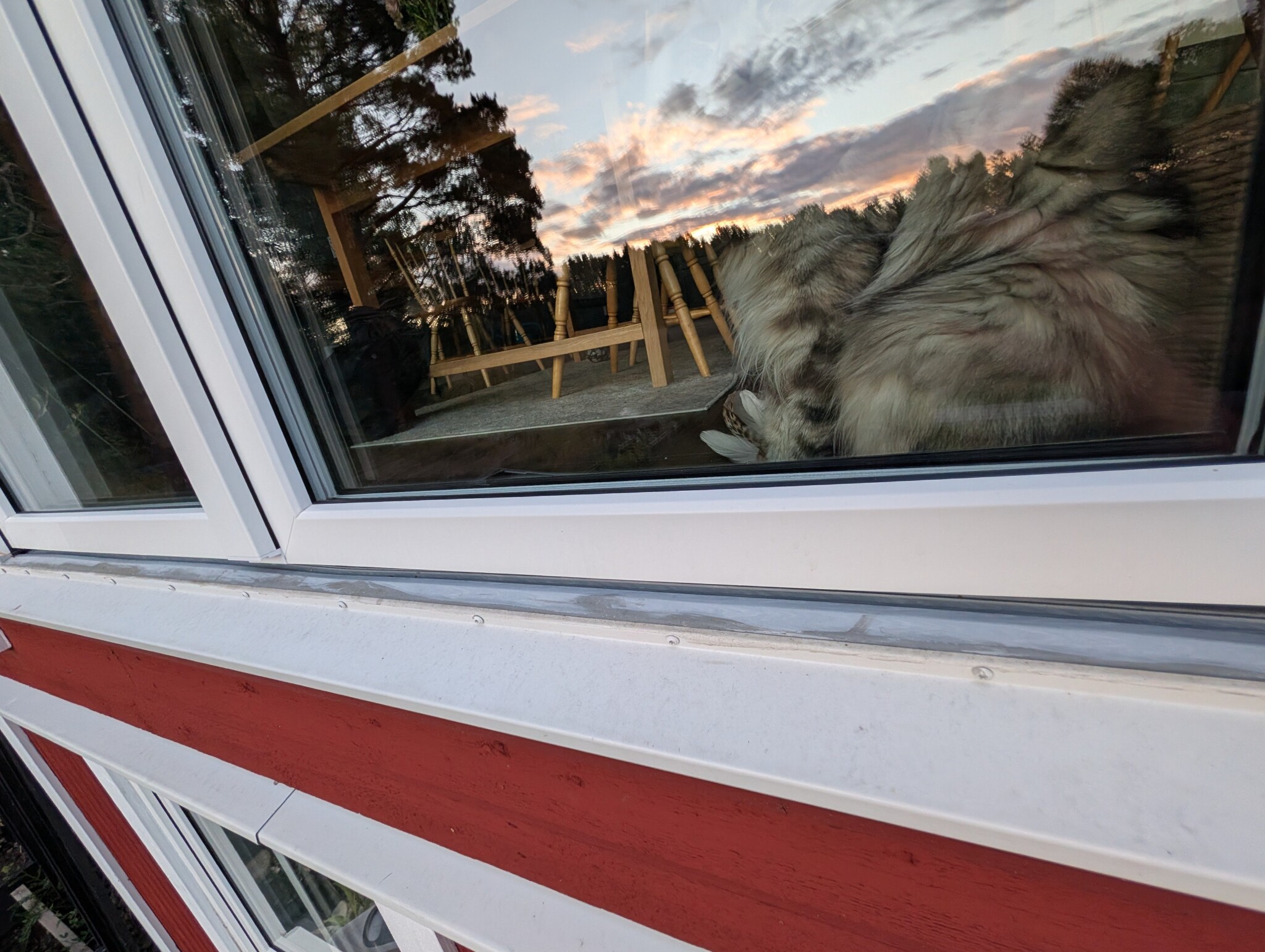

Nu har vi upptäckt att det regnar in när det blåser västanvind, balkongdörrarna installerades 2020.

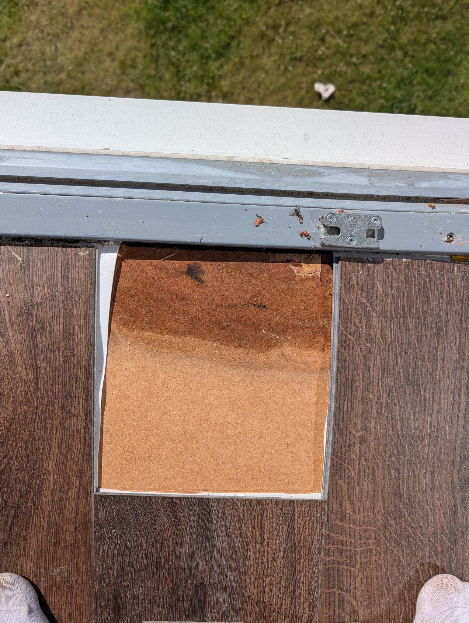

Rev en laminat bit och då såg jag direkt att skivan under har svällt.. när jag gick ut och kollade såg jag en glipa under dörren. Ser ut som att det ska sitta någon form av list längst ner..
Vilken typ av list borde jag sätta dit. Har inget behov av att gå ut genom dörrarna då det är 3m ner till marken, så det gör inget om den är lite högre. Dörrarna öppnas inåt.

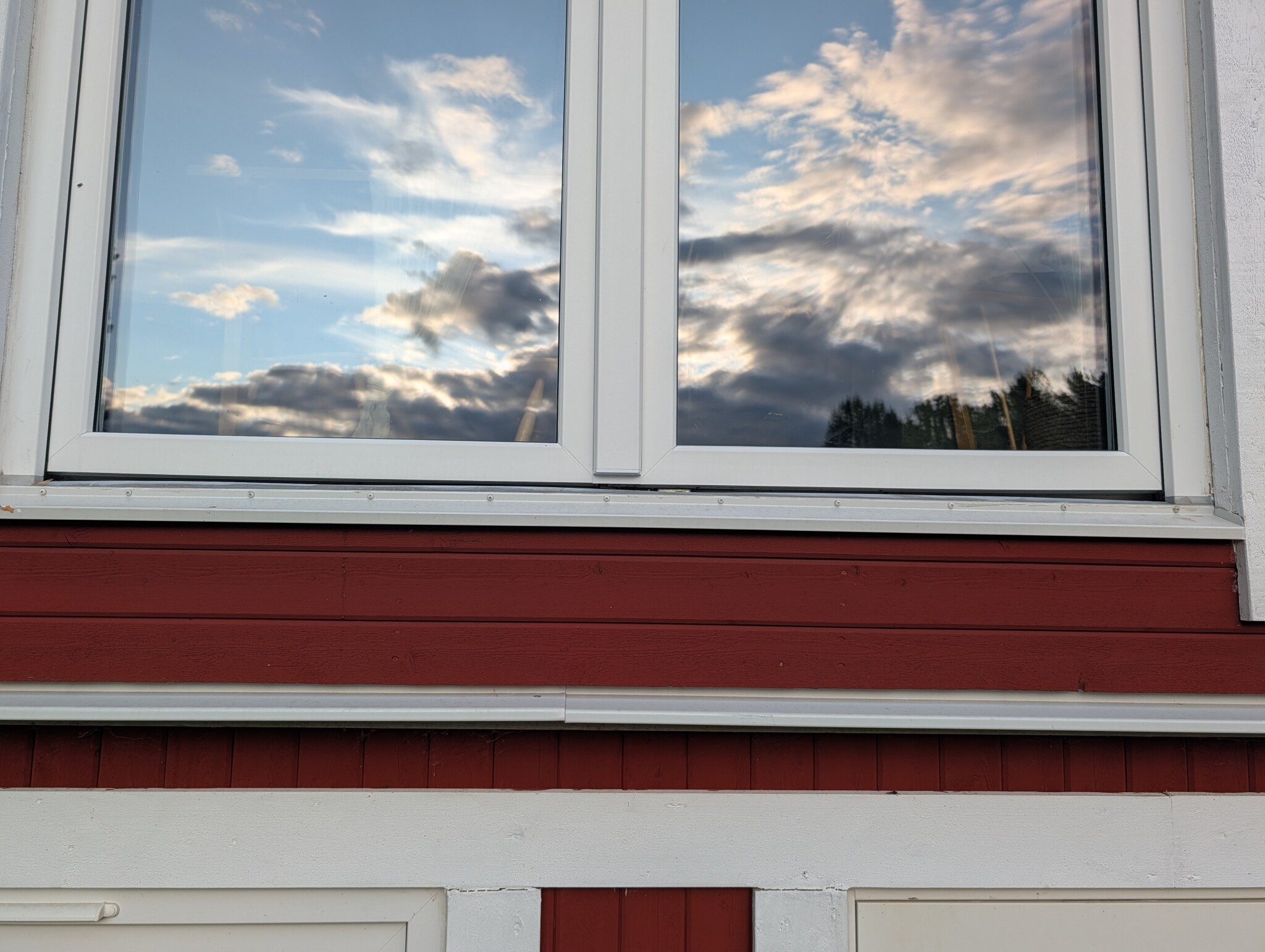

Ljuger bilden eller sitter dörrarna snett så in i helvete?
MultiMan
Ja, det behövs nog fler bilder för att fastställa orsak och eventuella åtgärder. Översiktliga bilder också och inte bara närbilder.
Hänger det ner som det ser ut kommer inga lister hjälpa utan då måste felet med gångjärn eller annat fixas först.
Nåt ser riktigt konstigt ut..Förutom att det ser ut som att dörren lutar så är det även hål rakt in under den?

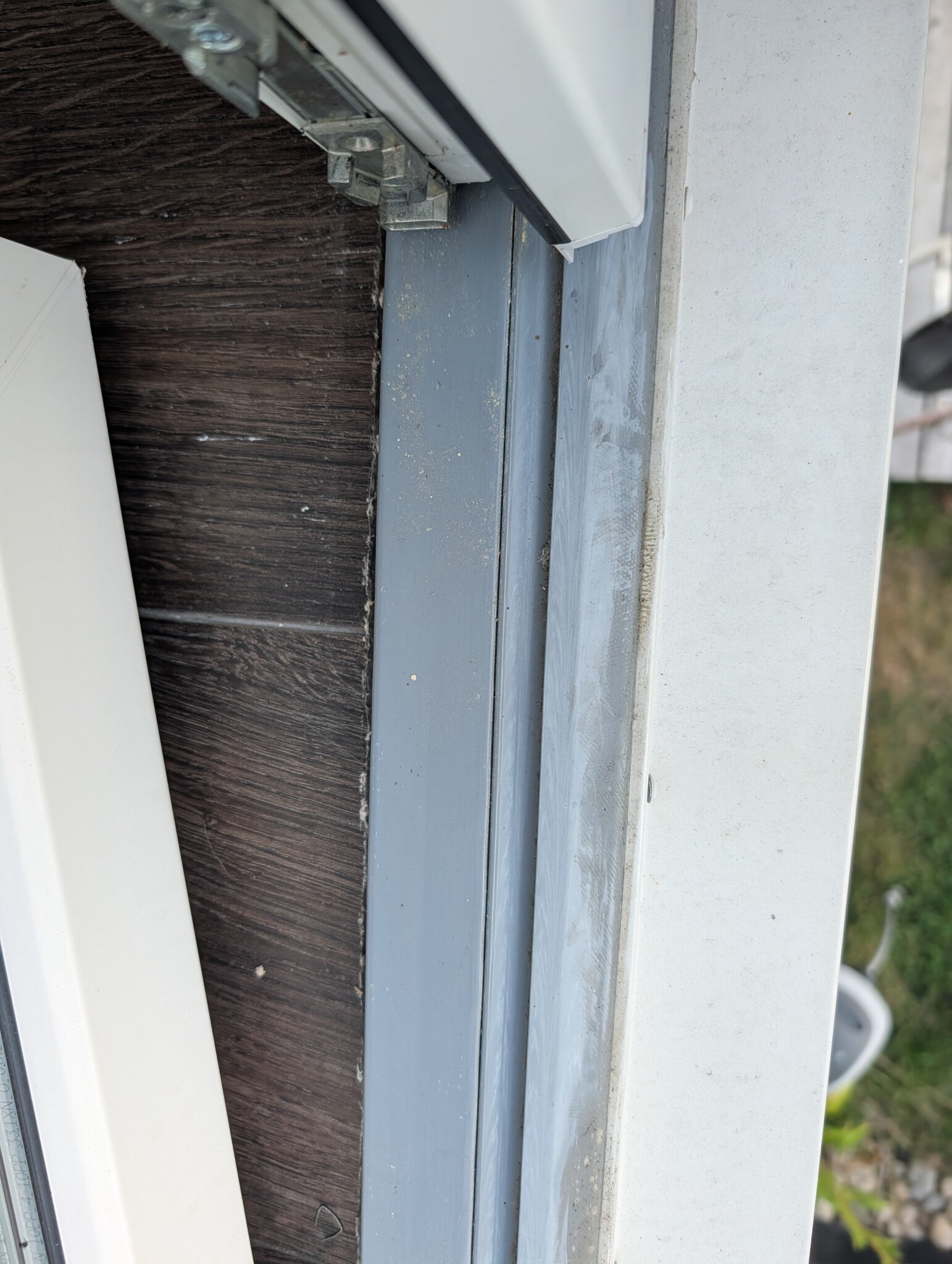

Hej, något är väldigt skumt, här kommer lite fler bilder.
Tack på förhand!

Du behöver nog anmäla det där som fuktskada till ditt försäkringsbolag. Och sen montera om dörrarna. Hade det varit du som beställt montaget av en firma så hade du kunnat reklamera det för det är helt fel.

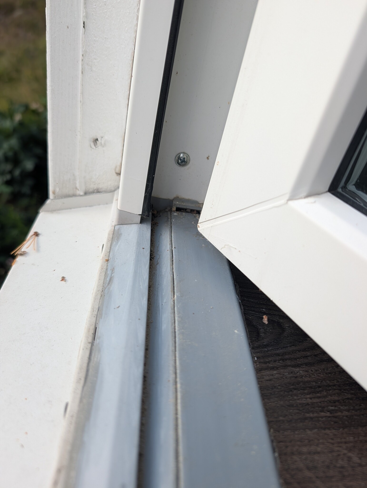

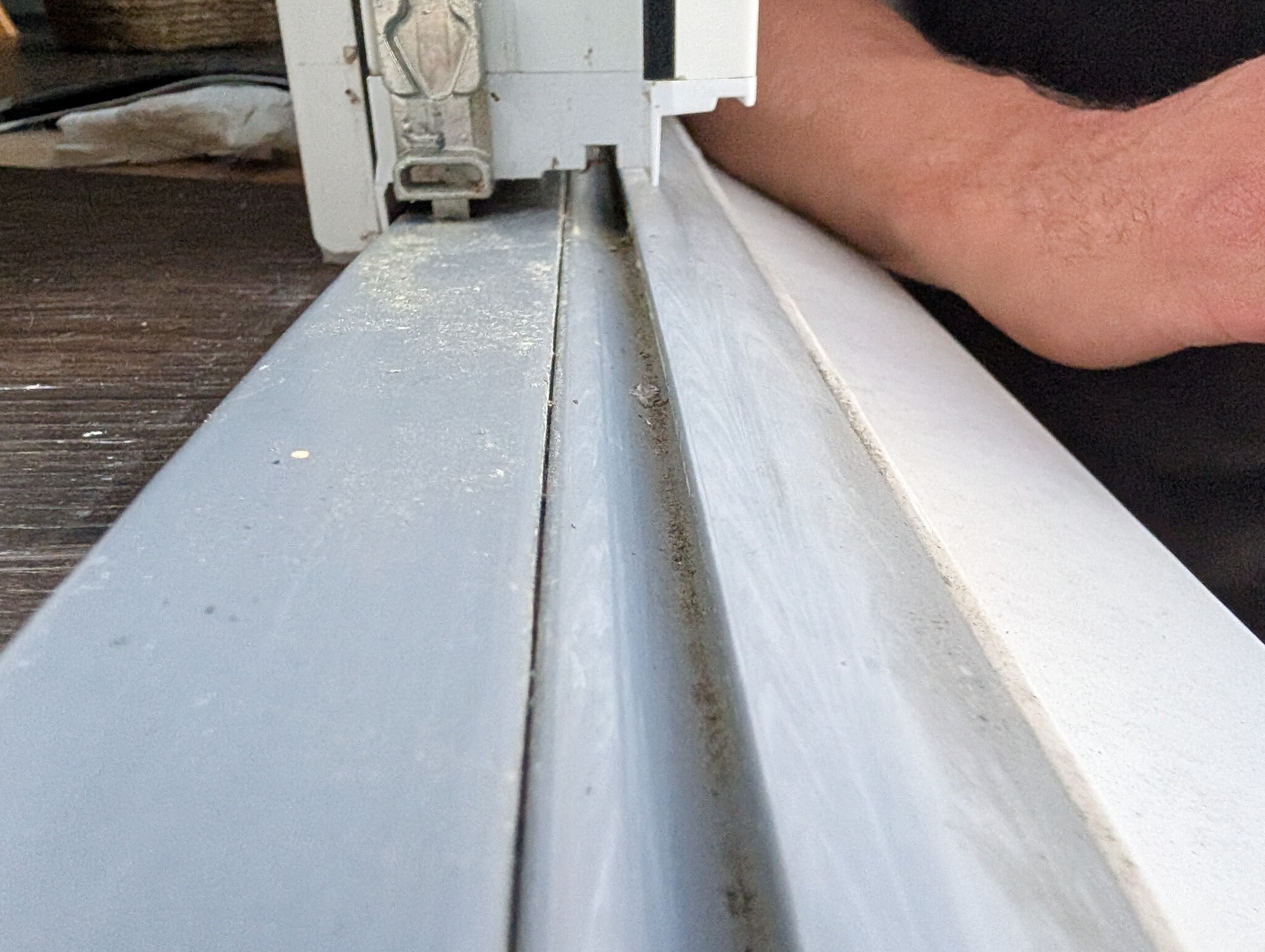

Vattnet som rinner på dörrbladen och ner mot tröskeln leds in bakom den plåtblecket som sitter skruvad i tröskeln.
Jag gissar att blecket sitter fel ( för högt) demontera det och ta nya bilder på hur tröskeln ser ut..
Minfes fel angående den andra bilden, men jag förstår inte riktigt hur det ser ut där under dörren. Kan du ta en liknande bild till med dörren stängd, horisontellt långt ner?
S
Förresten så verkar hel tröskeln fel konstruerad. När det blåser och regnar kommer vattnet hamna i det där spåret i tröskel under dörrbladet men sen när det är fyllt med vatten så kommer det ju rinna in på golvet. Det behövs en kant eller fals på tröskeln för att undvika det.
Vad är det för märke/ tillverkare?

Tack för alla svar. Blir nog en anmälan till försäkringsbolaget i första hand.
Märket på dörren är Maco. Det är dubbeldörrar med tiltfuntion
