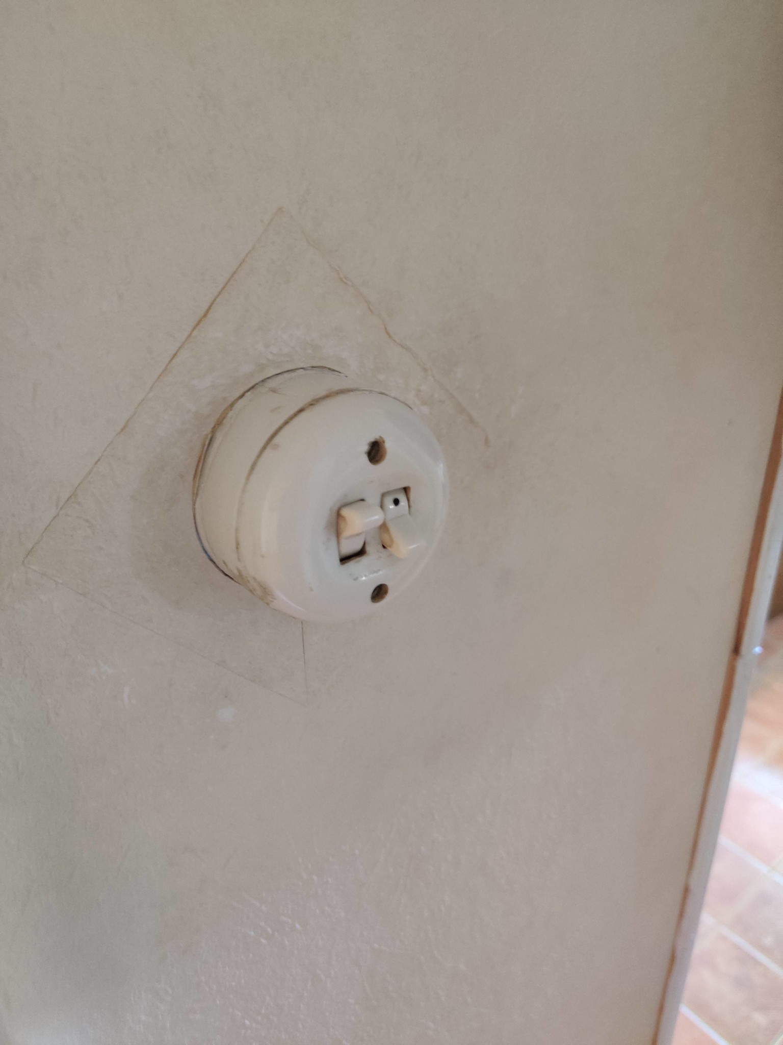

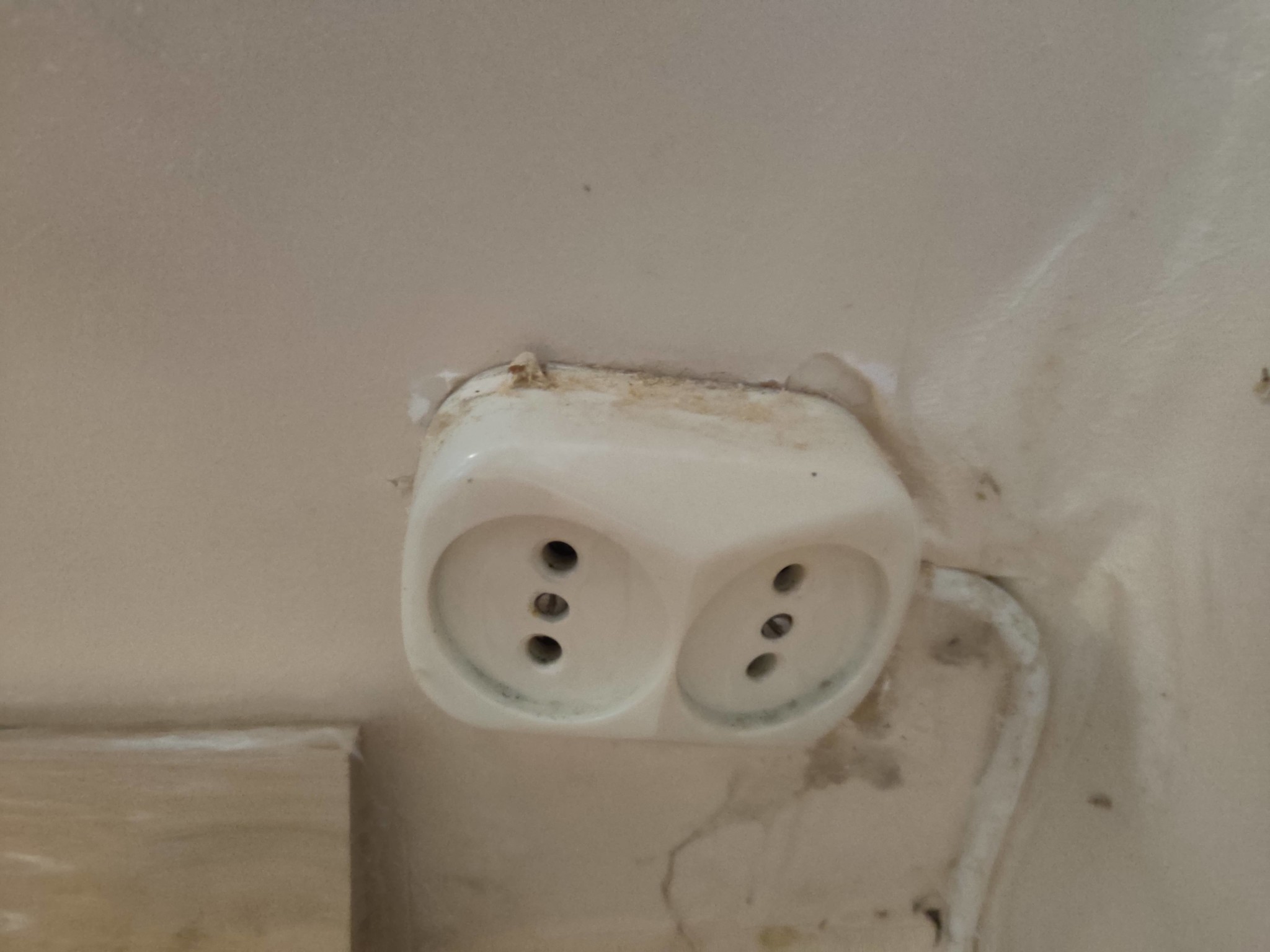

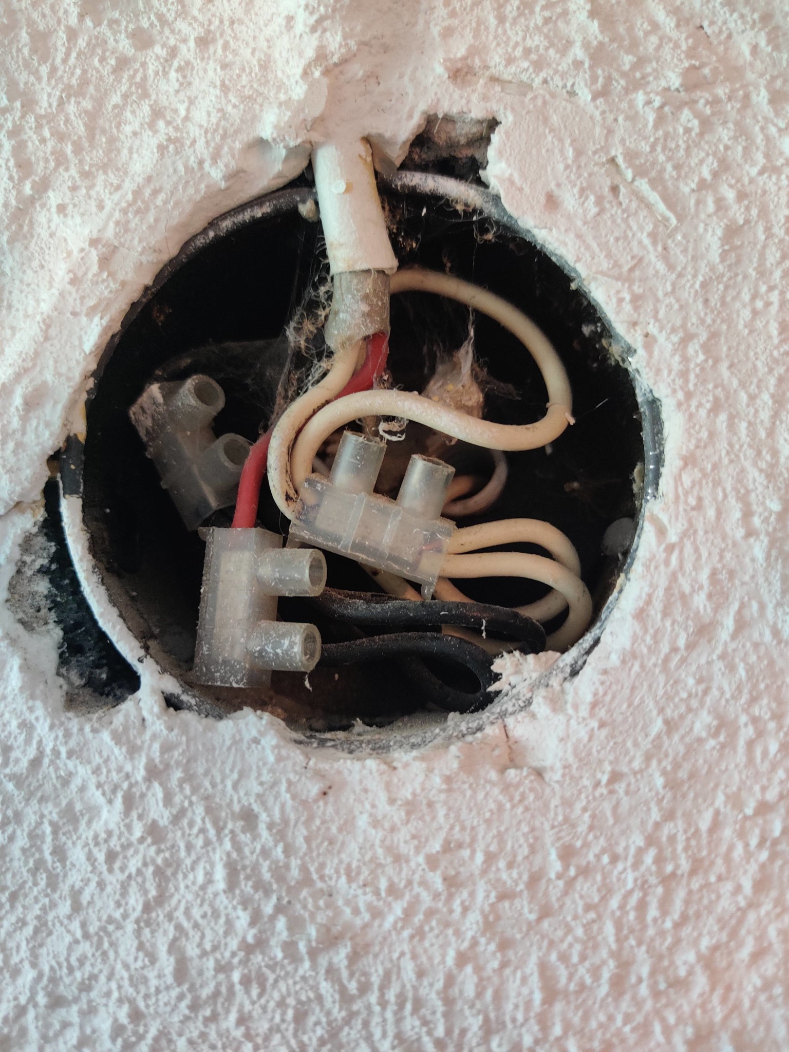

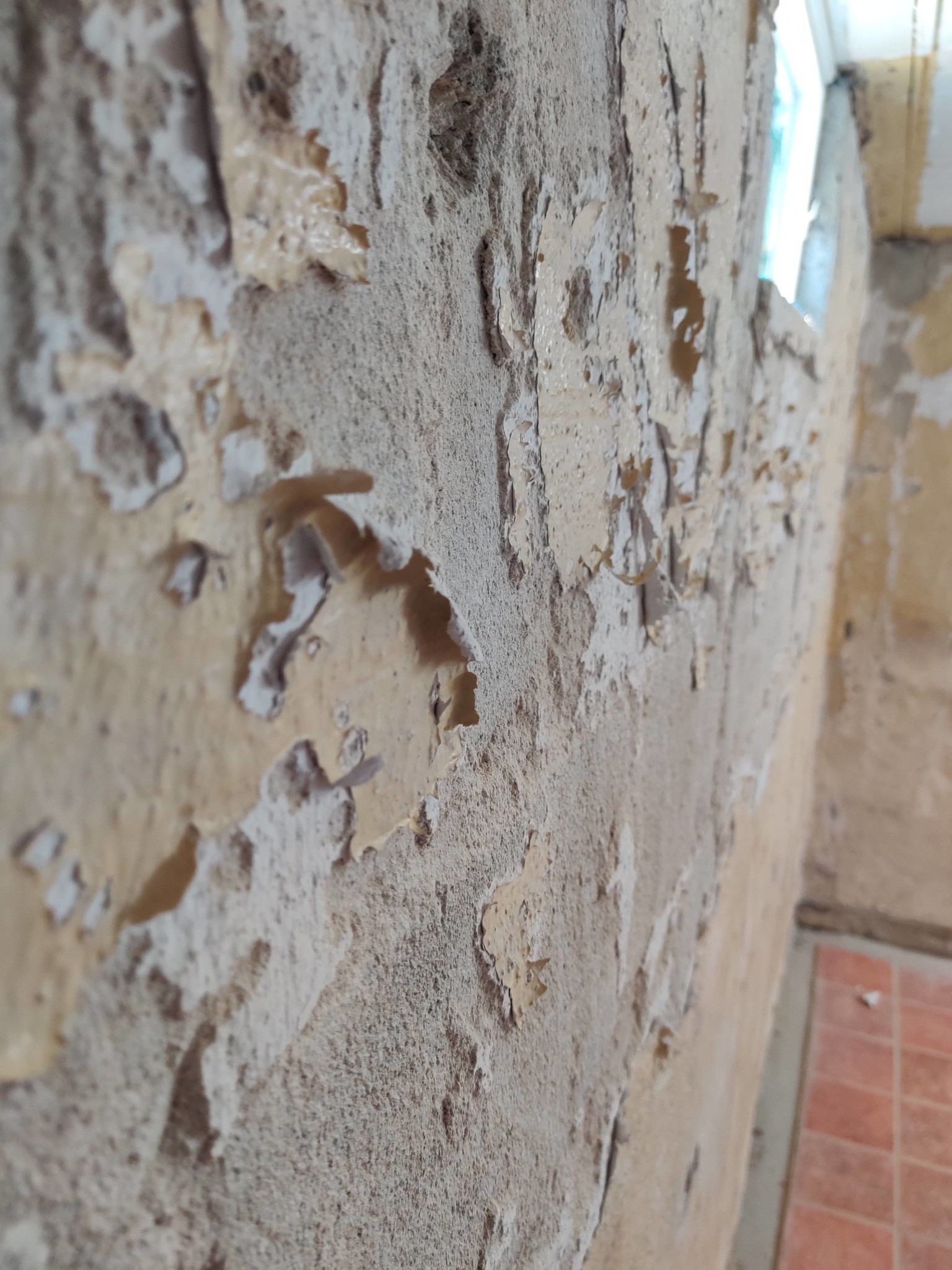

Hej. Jag ska riva ut isolering och tretex-skivor i ett rum i källaren för att putsa upp och fräscha till så att det går att använda. Jag behöver hjälp att veta hur gammal den tidigare renoveringen är då en del utrymmen i huset har asbestskivor osv.

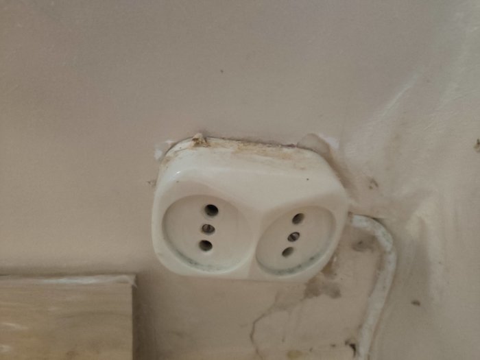

Kan ju inte garantera att uttag osv är från renoveringen, men kanske går det att utesluta vissa årtal.

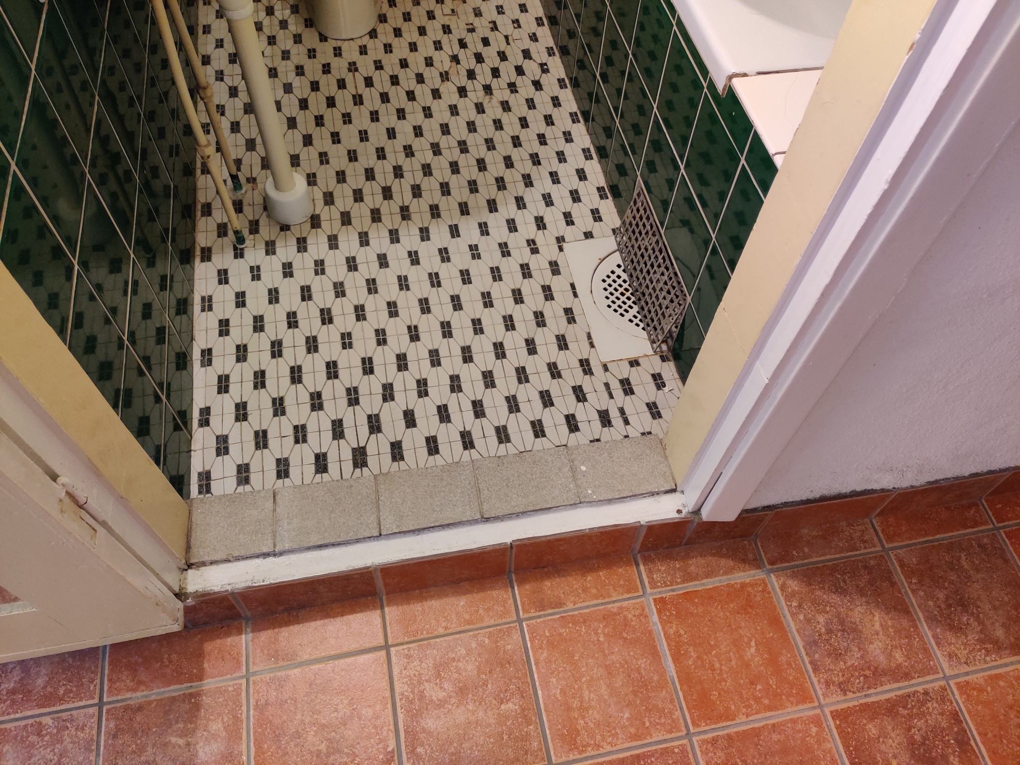

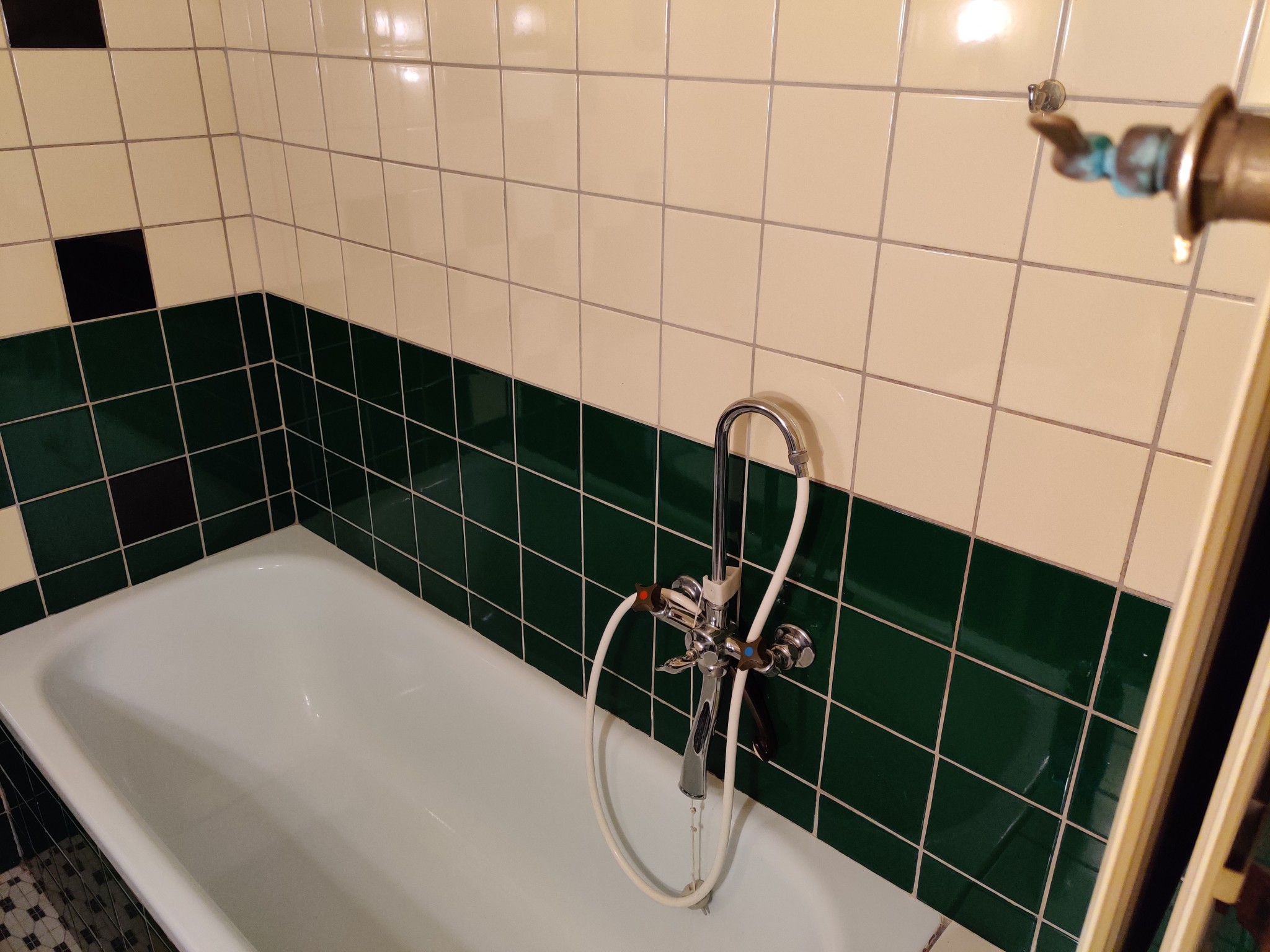

I en del av rummet är det byggt ett badrum. Oklart om det är gjort samtidigt, men golvet är lite "halvsänkt". Känslan är att det är gjort samtidigt. Det har lite mer typiska drag som kanske är lättare att datera.

- Huset: byggt 30tal. Eternitskivor i tvättstugetak (rum bredvid aktuellt rum), garagetak, ventilationskanaler
- Väggar i aktuellt rum: pappersboard (tretex?) glasfiber, träreglar

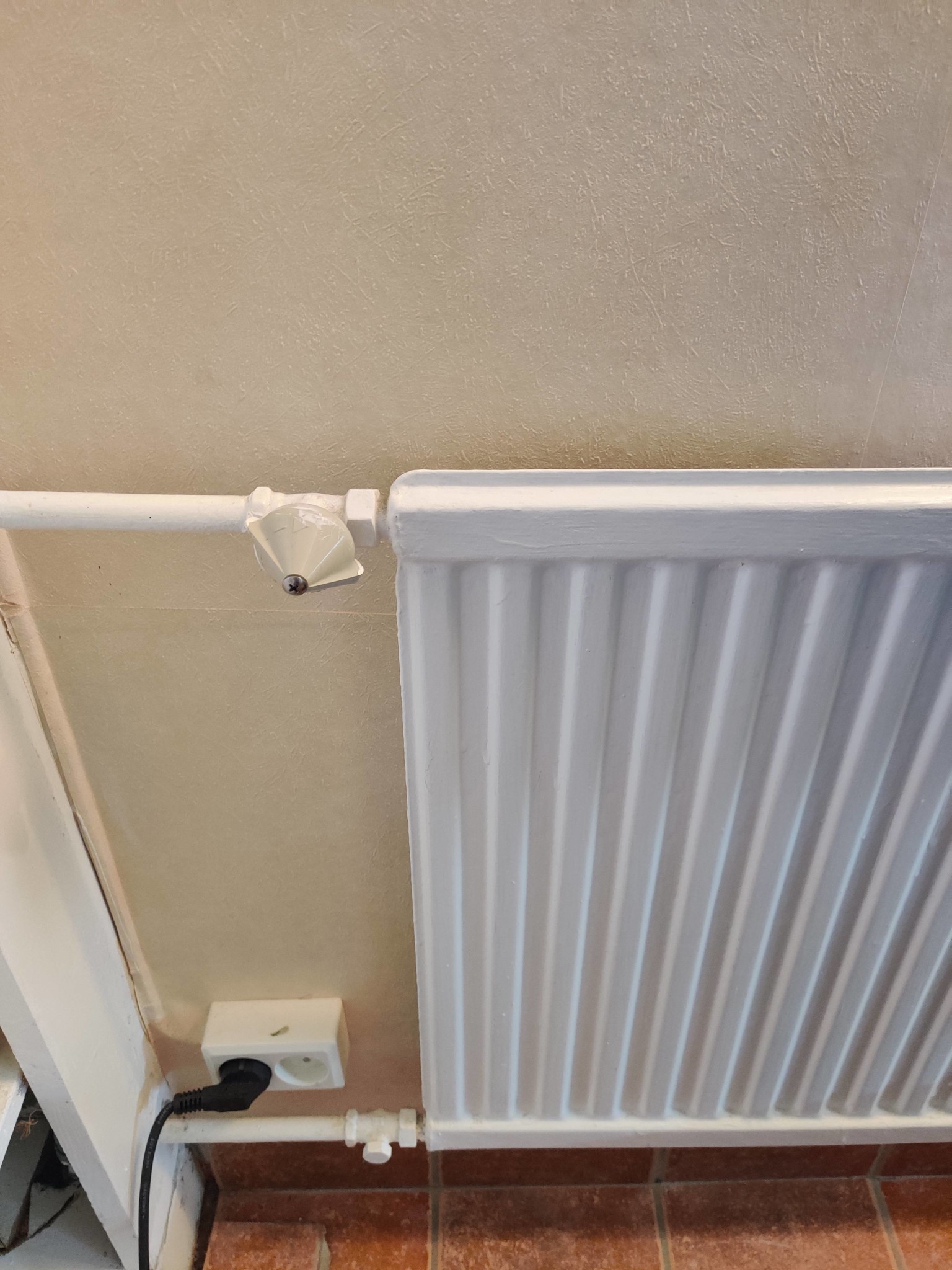

- Golv: sänkt ca 15cm, ligger rött kakel ska vara kvar

-57 -60 kanske skulle jag säga.
Badrummet var faktiskt snyggt...
Löstagbar toasits kom 61 och justerbara fötter på inbyggnadsbadkar 65, vad jag vet. Så det kan hjälpa dig datera. Jag tycker golvet utanför toan viskar om senare tid, men det kanske är senare installerat.
Tack för svaren alla, då säger vi 60-tal. Golvet i rummet håller vi helt med om borde komma senare, känslan är sent 80-tal. Det knepiga är att golvet går upp på träfiberskivan på väggen och så vitt jag vet tillverkades inte tretex efter tidigt 70-tal(?) Kan man se om det är tretex eller någon annan fiberskiva? Fiskar lite efter hur mycket asbest det kan vara om ni inte märkt det och hur mycket man borde röja bort på en gång när man ändå "sanerar" i källaren efter rivning.
Det lutar åt att jag hänger på mig en p3-mask och plockar bort väggarna + putsar upp och målar i aktuellt rum.
Badrummets golv har släppt inne vid toan, vi ska försöka leta samma mosaik alt. patcha upp runt toastolen så att det ser bra ut. Många har påtalat att badrummet är fint, så vi ska nog spara det, foga om och fixa elen. Blandaren är ett konstverk!

Jo, egentligen. Eftersom vi har det i både ventilationskanaler, tvättstugetak, garagetak, plintar som garaget står på(!) förutsätter jag nästan att det är i fog och lim också.. kommer ha P3-mask oavsett och täta till kringliggande rum.BirgitS skrev:
Fast iofs, vill ta bort plastmattan i övriga källaren någon gång också o då vill jag inte slipa asbestlim själv. Att försiktigt ta bort väggar är enligt mig en sak, stå med slipmaskin en annan. Fixar på en gång faktiskt. Tack för förslaget

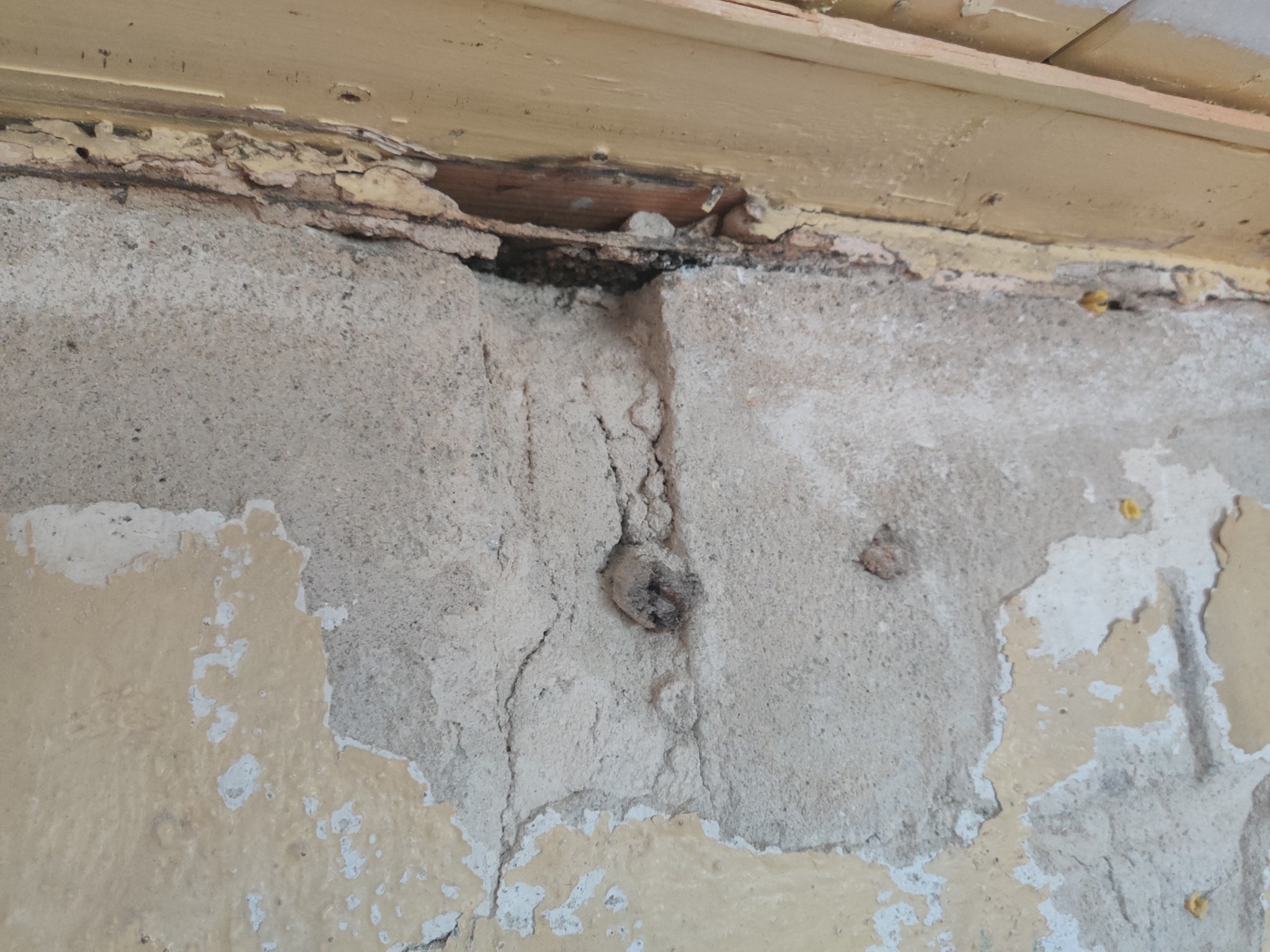

Rivit bort allting och ska ta ner puts imorgon tänkte jag.

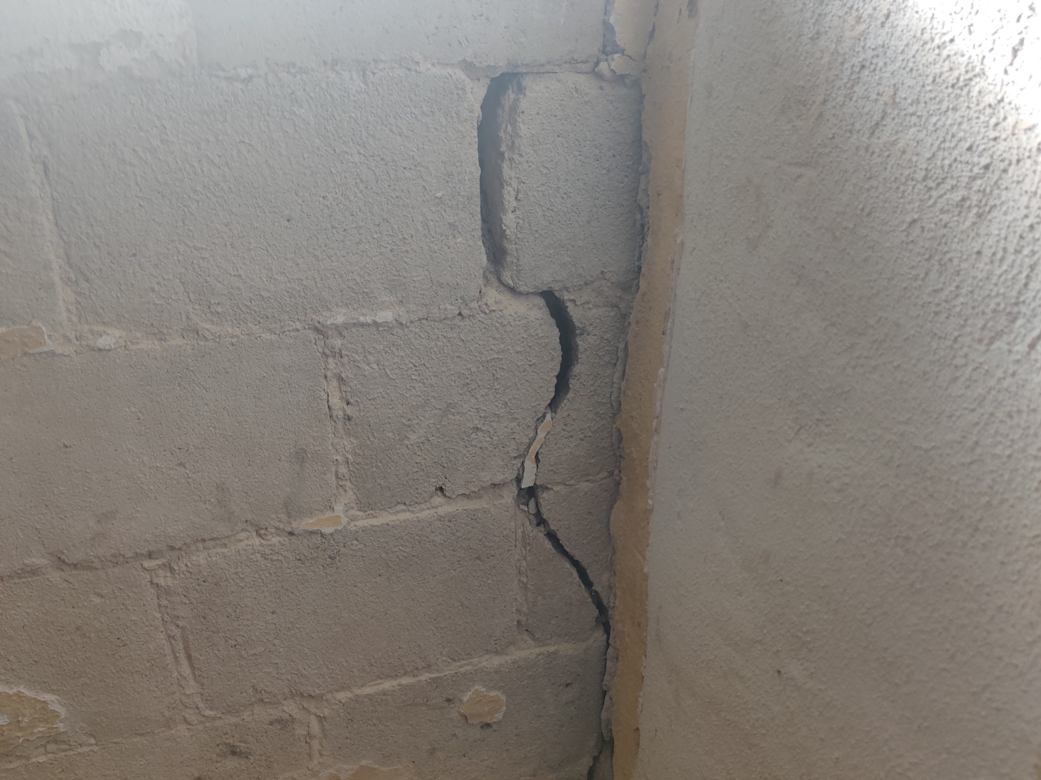

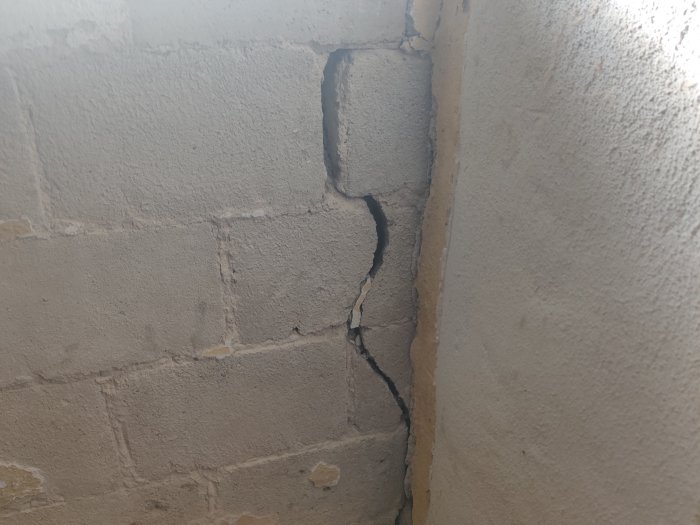

En större spricka, men inga konstigheter. Putsen är på många ställen väldigt porös. Slipar bort allting med vinkelslip alt. borste på borr, tror att jag får bort det mesta. I sprickan är bruket som sand nästan
Men hur gör man sen? Tänkte putsa och måla med silikatfärg. Har putsat förut, men då på nymurad leca. Blaska på vällingtunt A-bruk och sen B alt C-bruk i rätt tjocklek? Känns som att jag skulle vilja få en relativt plan och enhetlig yta när jag putsar med B eller C-bruk...?
Kan jag fylla ut sprickor med A-bruk?
Tänkte inte näta.
Tänkte inte näta.

Det ser ut som lättbetong , andra bruk som gäller då (bruk med kalk får inte ha direkt kontakt med blocken) samt sprickan är väldigt grov.
Skär upp sprickan ordentligt minst 2cm på varje sida och kanske 4cm djupt, grunda och sen fyll upp igen i två omgångar så har du en chans att det ska hålla
Grunda allt med vitgrund (Weber 105), näta (att rekommendera på block då rörelser kan göra sprickor i linjerna rakt genom putsen) och sätt antingen ett cementbruk A eller ett lågalkaliskt b-bruk (Weber 130)till utstockning.
Utstockning ska täcka nätet och vara rakt så det är här du sätter ribbor och smygbrädor.
Sen beroende på vilken yta du tänk sen så kan du köra allt med en Weber 133 och filta fint eller bara ståla ytan om du ska spackla.
Super, tack för svar! Fantastiskt med modellnr på det du prata om, underlättar fantastiskt. Det är betonghålsten, visste inte att det spelade roll.L Lerstenstegel skrev:Det ser ut som lättbetong , andra bruk som gäller då (bruk med kalk får inte ha direkt kontakt med blocken) samt sprickan är väldigt grov.
Gäller fortfarande vitgrund (105) då eller kan jag köra cementbruk A alt Rödgrund för att fylla igen hål/sprickor OCH blaska samma på hela vägen innan putsning?
Eller vad menade du annars att sprickor och hål skulle fyllas upp med?
