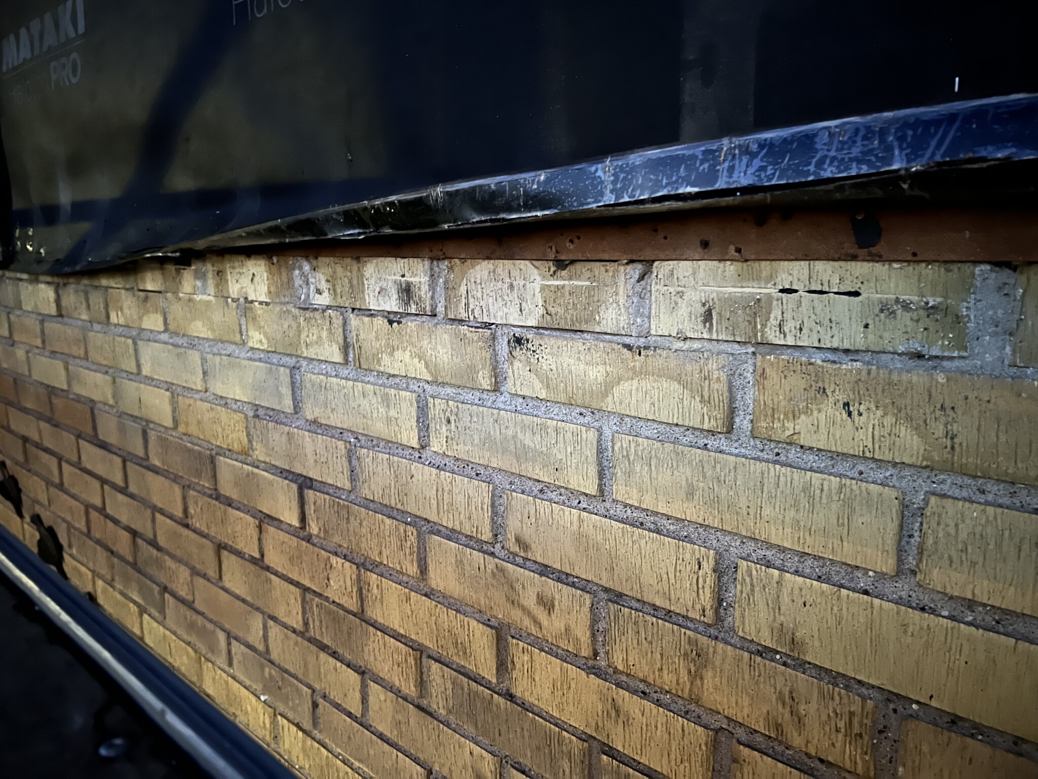

Vi anlitade ett byggföretag som skulle byta våran träfasad på ena gavlen på vårt hus (70-tals).
Vi gick igenom allting noga innan men sen började problem efter problem efter problem och man trodde aldrig att det nånsin skulle ta slut.

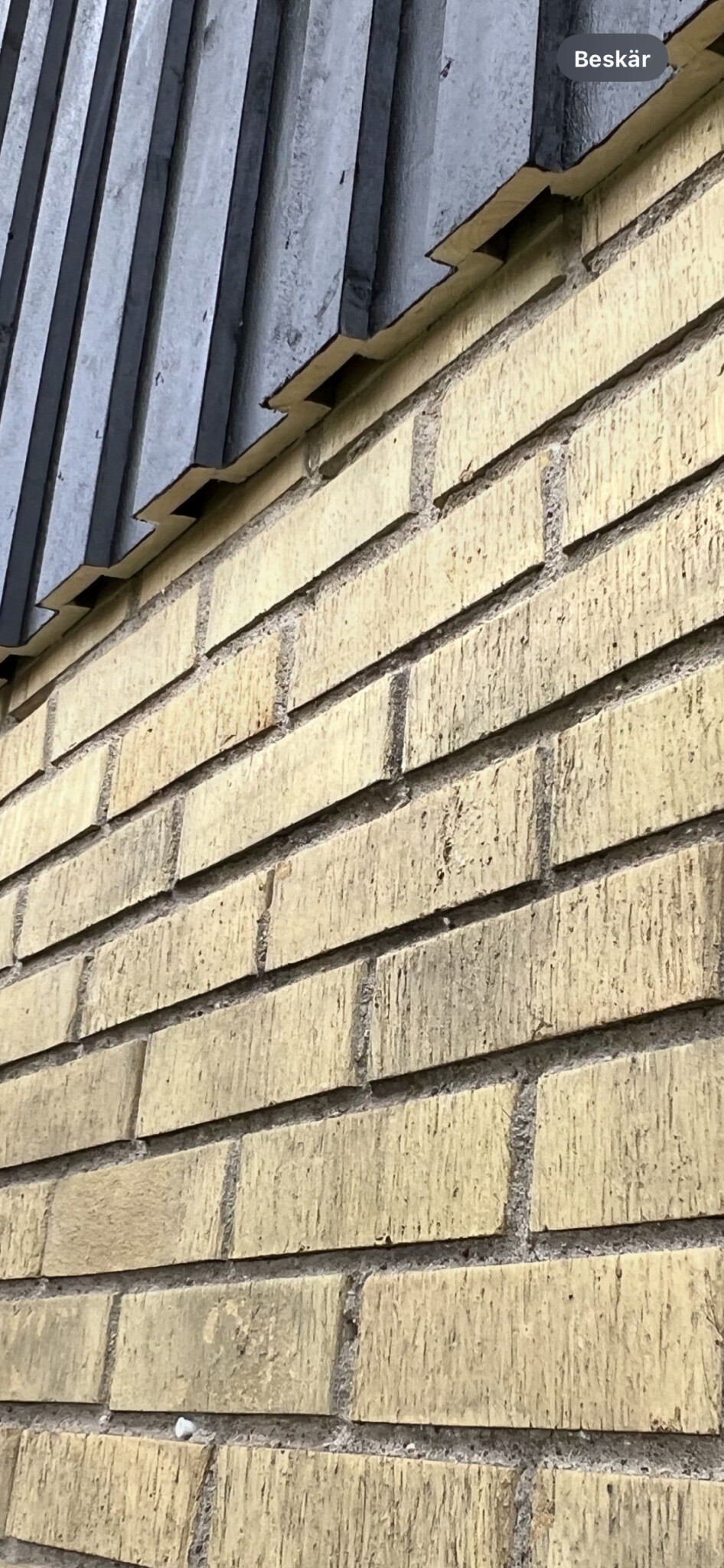

Först så gav de oss nya startdatum hela tiden och sen från ingenstans dök de bara upp och dessutom sågade hål in i träfasaden och gick rakt in i huset utan att vi var hemma. Sedan var det dags för den nya beklädnaden, det som inträffade först var att de kapade av all panel alldeles för kort, dessutom hade de när de sågade av panelen sågat rakt in i tegelväggen. De fick göra om jobbet, nu blev panelen rätt längd, däremot sågade de igen rakt in i tegelväggen och dessutom spräckte en hörntegelsten och spikade rakt in i en annan sten.

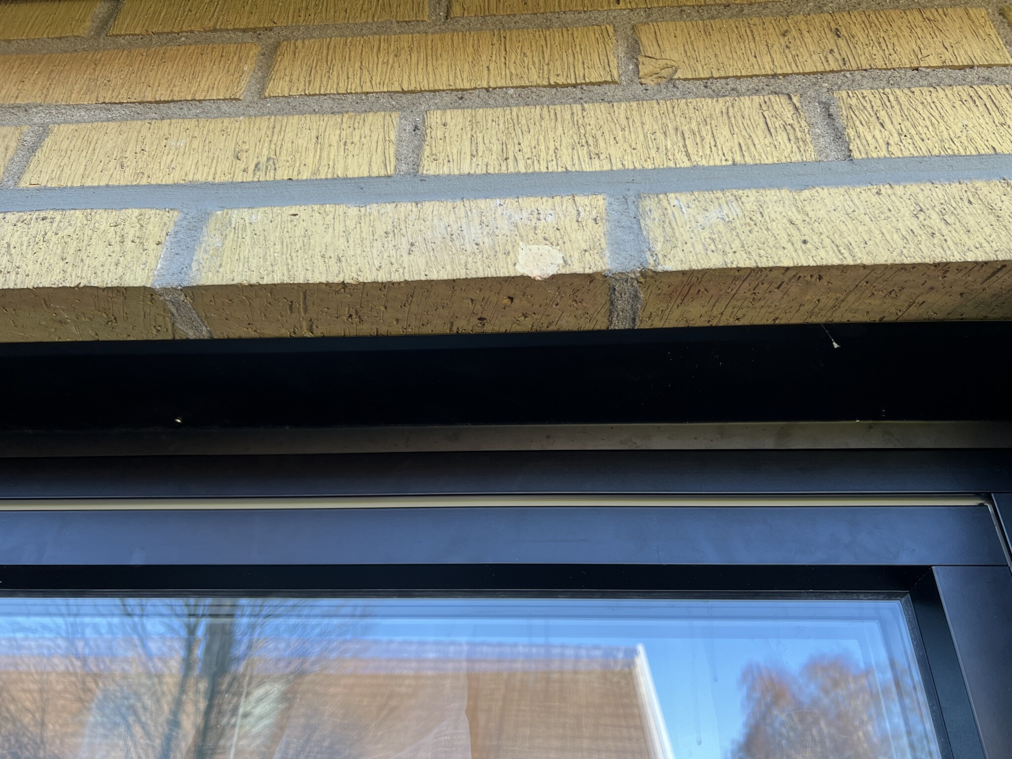

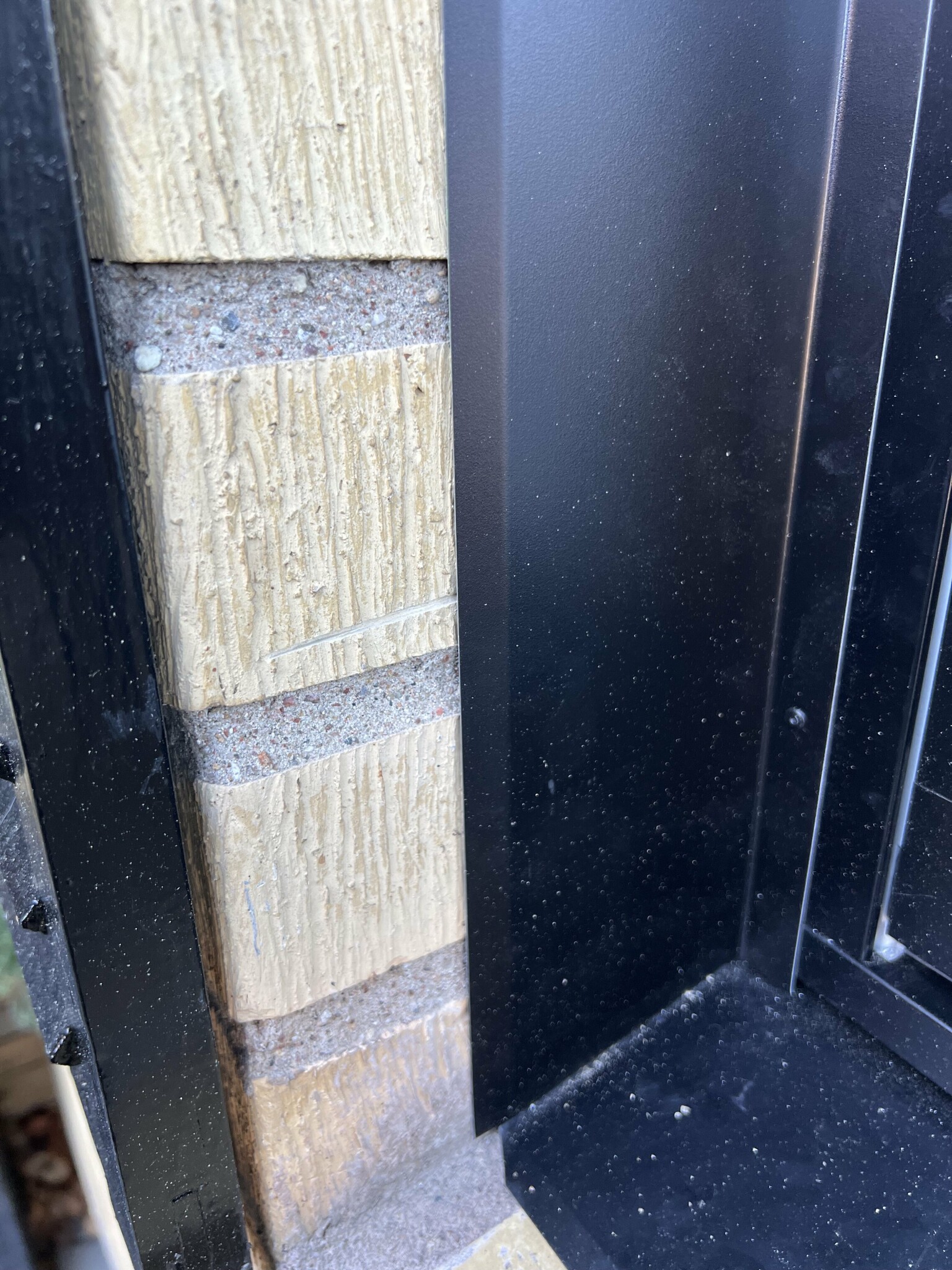

De skulle ju även byta två fönster på nedervåningen, här kapade de rakt in i tegelväggen också, samt slog bort en flisa från tegelsten samt att de var så våldsamma att de slog lös tre tegelstenar ovanför ett fönstervalv.
De har fått göra om jobbet tills vi nu varit nöjda och ska nu prata om våran faktura. Chefen för byggfirman var mycket besviken på sina anställda och sa själv att han skulle göra prisavdrag. Vi vill däremot mellan tumman och pekfingret veta vad som är ett skäligt avdrag då vi är väldigt besvikna. (Bifogar bilder på skadorna)

Fasadens utseende är vi nöjda med nu, likaså att de fick ta hit murare och åtgärda de stenar som de slog lösa.
Det som vi är ute mest efter är att de har sågat rakt in längst hela gaveln i tegelstenarna, två omgångar på olika ställen. Nu syns det förvisso inte längre, men vetskapen om att det är två streck längs hela känns olustigt. Även de märken som finns vid fönsterna som är synliga och flisorna som de slagit av är det som svider mest när man tittar på huset och ser skadorna.

Ja, så är det nog så länge som skavankerna inte leder till riktiga skador, t.ex. vattenskador, men det är väl inte fallet här.
Däremot är det väl vanligt att man får lite ekonomiskt "plåster på såren" när det är synliga bortslagna flisor etc. (synliga när man står på marken).

Skadan enligt bild 1 som jag antar är efter en sågklinga ser ju lite tråkigt ut men det andra hade jag aldrig anmärkt på.

Naturligtvis ska du ha lite "plåster på såren" för allt strul som har varit. Det är väldigt jobbigt att heka tiden behöva passa upp på hantverkare som gör fel hela tiden. Chefen för byggfirman tycks vara införstådd i dem saken. Rimligtvis kan jag tänka mig att 10-15.000 i avdrag är lagom.
Skadorna i fasaden är så små att de knappt är värda att ersätta.

Olyckor händer när man gör ingrepp i hus. Har dom desutom löst problemen så det enda problemet är någon flisa i en sten och ett snitt i tegel som inte längre syns och varken gör till eller från. Det låter som att du hittat en hantverkare som försöker göra rätt för sig.

Målat och snedsågat !!! så vatten droppar av. Vad är det för amatörer ni drabbats av ?
Panelen ligger ju emot tegelfasaden det skall den inte göra det skall vara luft emellan. Dessutom är panelens ändträ inte målat ser det ut som på bilderna. Kan du ta några större bilder så man får en överblick?
