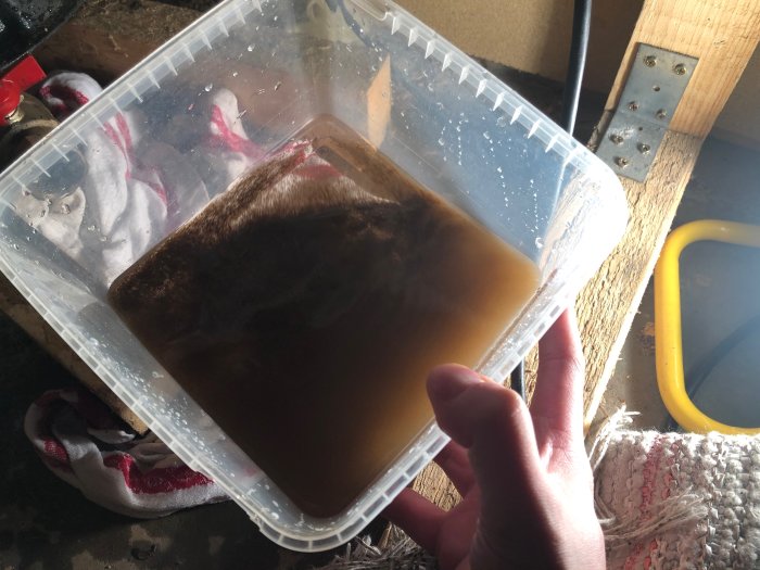

Vi har eget vatten, djupborrad brunn och hydrofor sedan ca 2 år. Vattenanläggningen är placerad i garaget som ligger något lägre än huset.
För ett par månader sedan fick vi akut problem med vattnet. Det blev alldeles brunt och det kom sand/lera. Tömde då hydroforen, rengjorde den och installerade dubbla filter av typen stora Björn med först ett grövre filter och sedan ett finare filter efter hydroforen.
Efter installationen av filter kom det massor av brunt vatten igen. Både filtren var fortfarande helt rena. Efter en längre stunds spolande klarnade vattnet. Genomförde vattenprov som var helt utan anmärkning.
Nu till min fråga. Stänger jag av vattnet i garaget och sedan öppnar alla kranar uppe i huset och sedan på nedervåningen så borde jag ju tömma systemet i huset. Gör jag så kommer helt klart och rent vatten ur kranarna nere (utan strålsamlare monterat).
När jag sedan slår igång vattnet igen så kommer det helt brunt vatten i flera minuter igen. Varför? Vart kommer det ifrån?

Du skulle kunna ha samma problem som vi har. Vi har ett djupborrat hål med sänkpump som går till hydropress i garage. Därefter går det slang till huset med 2 st partikelfilter där. När vi ska byta partikelfilter i huset stänger vi av vattnet i huset, via en kran precis innan filterhusen. Det ligger alltså vatten kvar i hydropressen och slangen till huset. När filterna är bytta (och fulla med tomluft) slår vi på vattnet igen och då kommer ALLTID en klump med färgat vatten först. Det beror på att det ligger lite kvar i botten på hydropressen. När man vrider på vattnet kommer det i snabb fart och då släpper lite beläggning. Jag har inte undersökt varför detta sker. Vattenprovet är utmärkt och dessa beläggningar fastnar ändå i filtren i huset.
Jag brukar lösa det på 2 sätt: Antingen så tömmer vi hyrdopressen direkt för att få bort beläggningar. (men det gör vi bara en gång om året) Då brukar vi koppla in en vattenslang direkt och sedan stoppa pumpen, tömma hela hydropressen och sedan fylla den igen osv.. det är lika brunt vatten som på din bild då.
Eller så brukar jag stänga av in-kommande vatten i huset innan filterbyte. Sedan öppna en kran för att tömma ut allt vatten i huset. Därefter öppna inkommande vatten igen (utan att ha bytt filter) för då kommer beläggningarna som släppt.. och fastnar i den redan smutsiga filtrerna. Därefter så stänger jag av vattnet igen, byter filter och slår på vattnet. Eftersom beläggnignarna redan släppt så kommer det rent vatten.
Men du skrev att dina filter är rena! Och att du gjort ren hyrdoforen så troligtvis har du något annat mystiskt problem.
Bifogar bild på hur det ser ut i botten på hydropressen hos oss när vi rengör nån gång per år.. inte så mysigt

@chokonanana det ser ju lite likt ut men mitt är mer rödbrunt.
