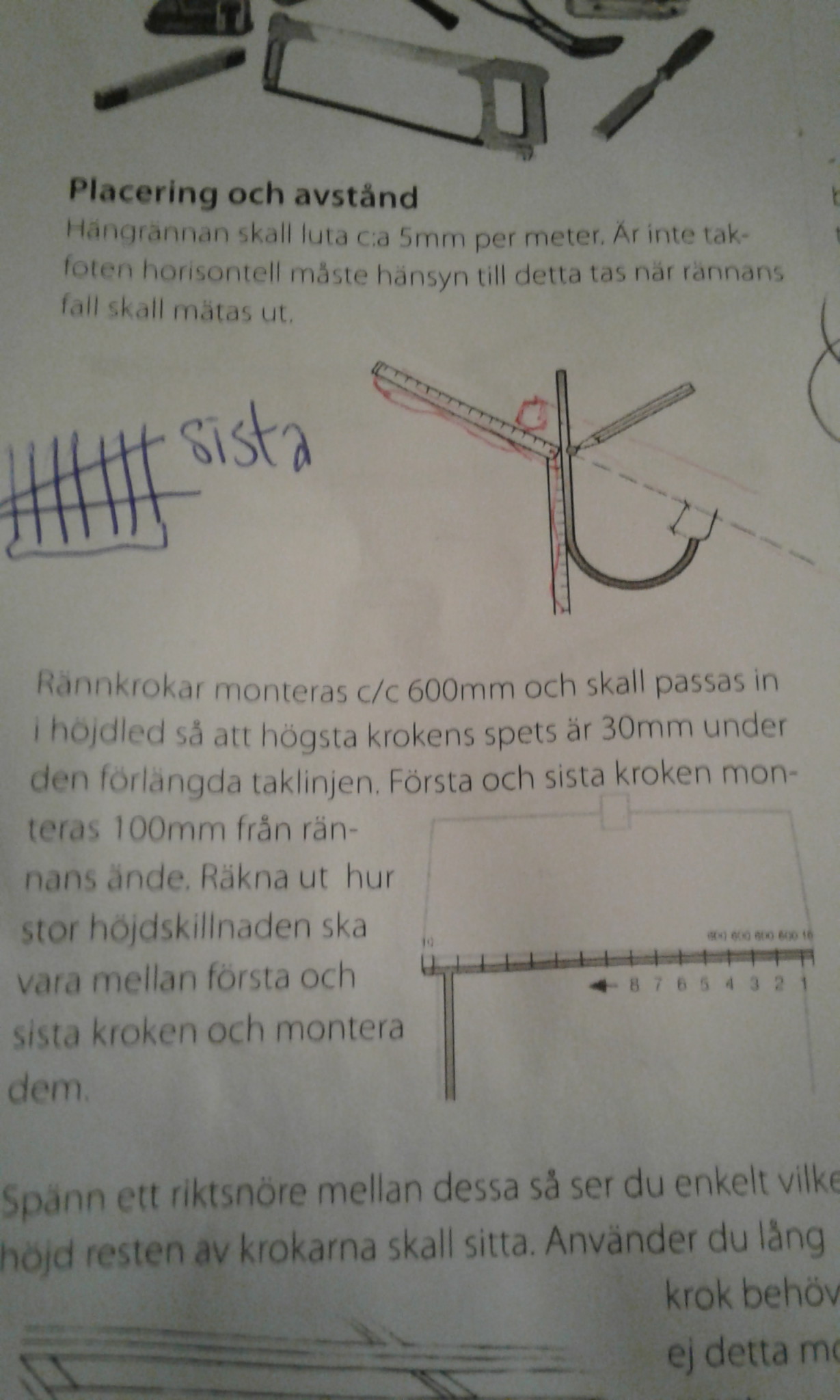

pandalus #1 Besserwisser · Södermanland · 429 inlägg 1 nov 2016 18:01 pandalus Besserwisser Södermanland 429 inlägg 1 nov 2016 18:01 #1 Inloggade ser högupplösta bilder Logga in Skapa konto Gratis och tar endast 30 sekunder Har ritat av taklut men hur fan gör jag nu?
MathiasS #2 Medlem · Stockholm · 37 508 inlägg 1 nov 2016 18:04 MathiasS Medlem Stockholm 37 508 inlägg 1 nov 2016 18:04 #2 Om du inte har en bockapparat för rännkrokar så bockar du i skruvstädet. Har du inget skruvstäd får du nog ringa en vän.
pandalus #3 Besserwisser · Södermanland · 429 inlägg 1 nov 2016 18:25 pandalus Besserwisser Södermanland 429 inlägg 1 nov 2016 18:25 #3 Oj skrev inte det men har lånat en krokbockare osv men vet inte riktigt var jag ska bocka.Om man lämnar tex 3 cm för kanten så blir det junte mycket krok kvar o bocka

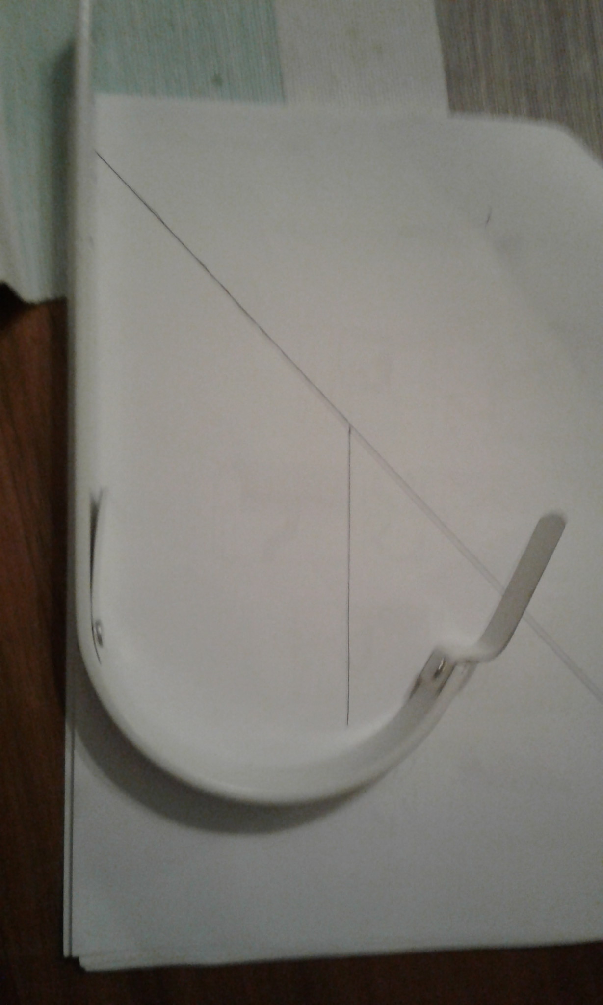

pandalus #4 Besserwisser · Södermanland · 429 inlägg 1 nov 2016 18:27 pandalus Besserwisser Södermanland 429 inlägg 1 nov 2016 18:27 #4 Inloggade ser högupplösta bilder Logga in Skapa konto Gratis och tar endast 30 sekunder Försöker fatta nåt
