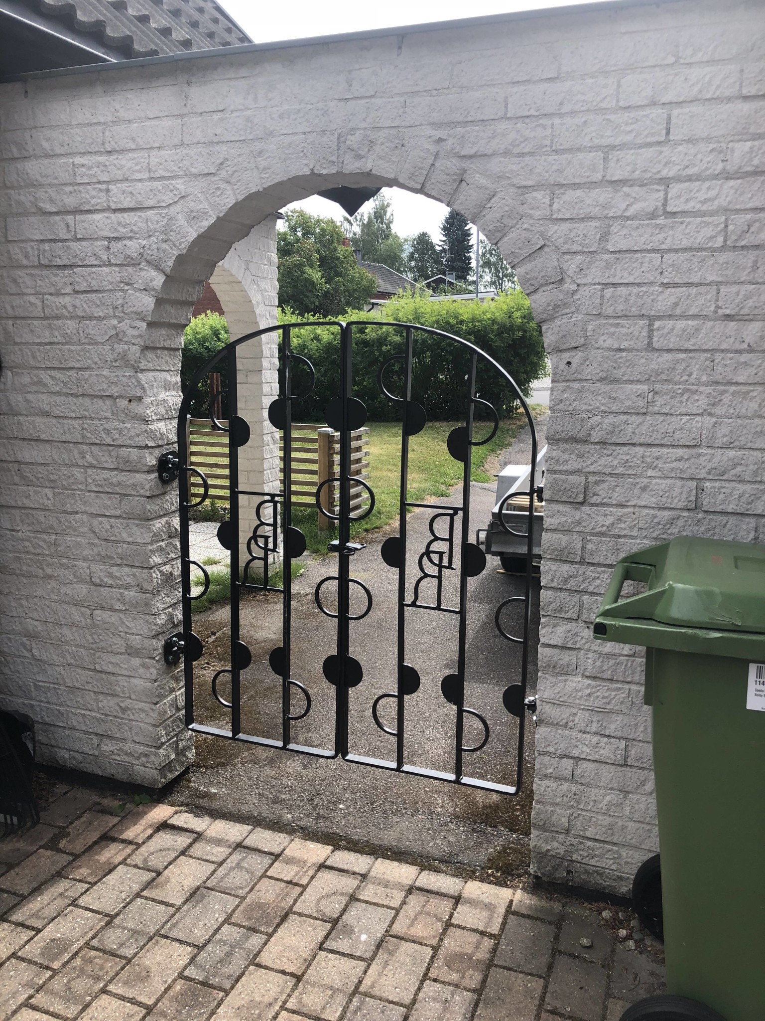

har en smidesgrind idag som leder in till vår innergård/altan. Besökare har en förmåga att ta den vägen rakt in i köket istället för att gå till vanliga entrén på andra sidan huset.
Dessutom är det i get insynsskydd med nuvarande grind.
Se bild.. har googlat och försökt hitta något vettigt sätt för att få lite mer ”privacy” utan att mura igen eller sätta en vanlig dörr, men går bet.
Finns ju massa kompetens i detta forum så förslag tas tacksam emot

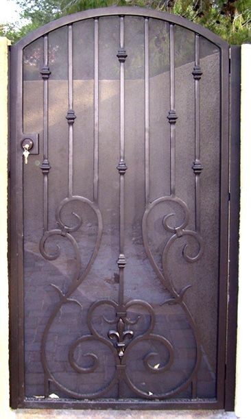

Är du väldigt fäst vid grinden ni har idag? Annars är det som jag tänker på först att helt enkelt göra en ny smidesgrind i någon form, som då har mindre luft och mer material ...
Man kan ju också göra grinden i "två delar", en mer heltäckande där nere, och lite mer öppet där uppe?

Ni kanske kan svetsa på hos en smed ett helt bakstycke på grinden med smidesdetaljerna vända ut mot gatan?

Det där var faktiskt en riktigt bra ide! Måste leta metalmeshnätGammelnörden skrev:
