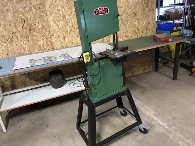

Vill köpa nya blad till bandsågen men vet inte vad jag ska välja. Var spelar ingen större roll.
Jag behöver ett smalt för att ta kurvor. Ett för att klyva torrt virke, vad jag läst mig till behöver det inte vara brett. För vanligt hushållssnickeri behövs det väl inget mera?
Har kollat på tuffsaws men det är svårt att välja där.
Vad föreslår ni?
En bandsåg i ett verkstadsutrymme med bord och arbetsmaterial i bakgrunden.

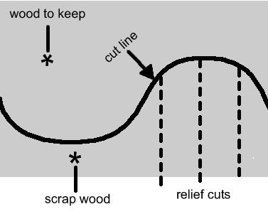

Ofta klaras kurvor av grövre blad än en tror, dessutom går det ofta att såga bort segment och göra ”relief cuts”.
Illustration av sågningsteknik för kurvor i trä med markerade relief cuts och skrotträ.

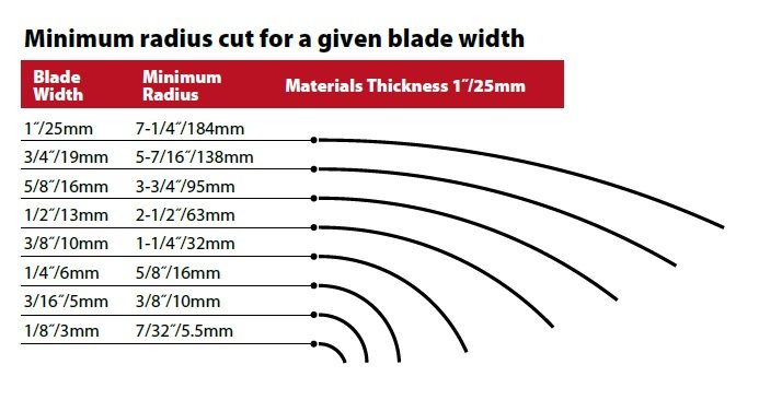

Tabell och diagram som visar minsta radie för sågning med olika bladbredder och materialtjocklek.
