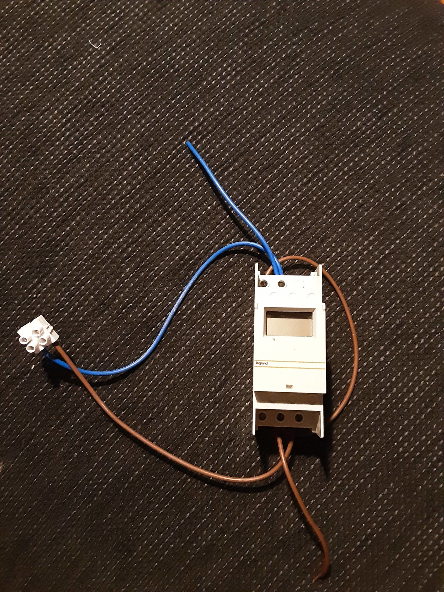

Matar jag lampan med den som kommer ut vid 1? Svårt att se, då schemat enbart kopplar noll dit
Automatsäkring med blå och brun ledning på mörk textilbakgrund.
Nej Nej Nej, men allvarligt talat, ser vi inte samma bilder som du ser?
Fasen till "A1" och "4"
Tändtråd från "5" till belastningens (lampans) ena pol.
Nollan till "A2" och belastningens (lampans) andra pol.
Löser du inte detta nu så får vi nog tagga tråden i "värsta elkopplingen" alt. humortråden.

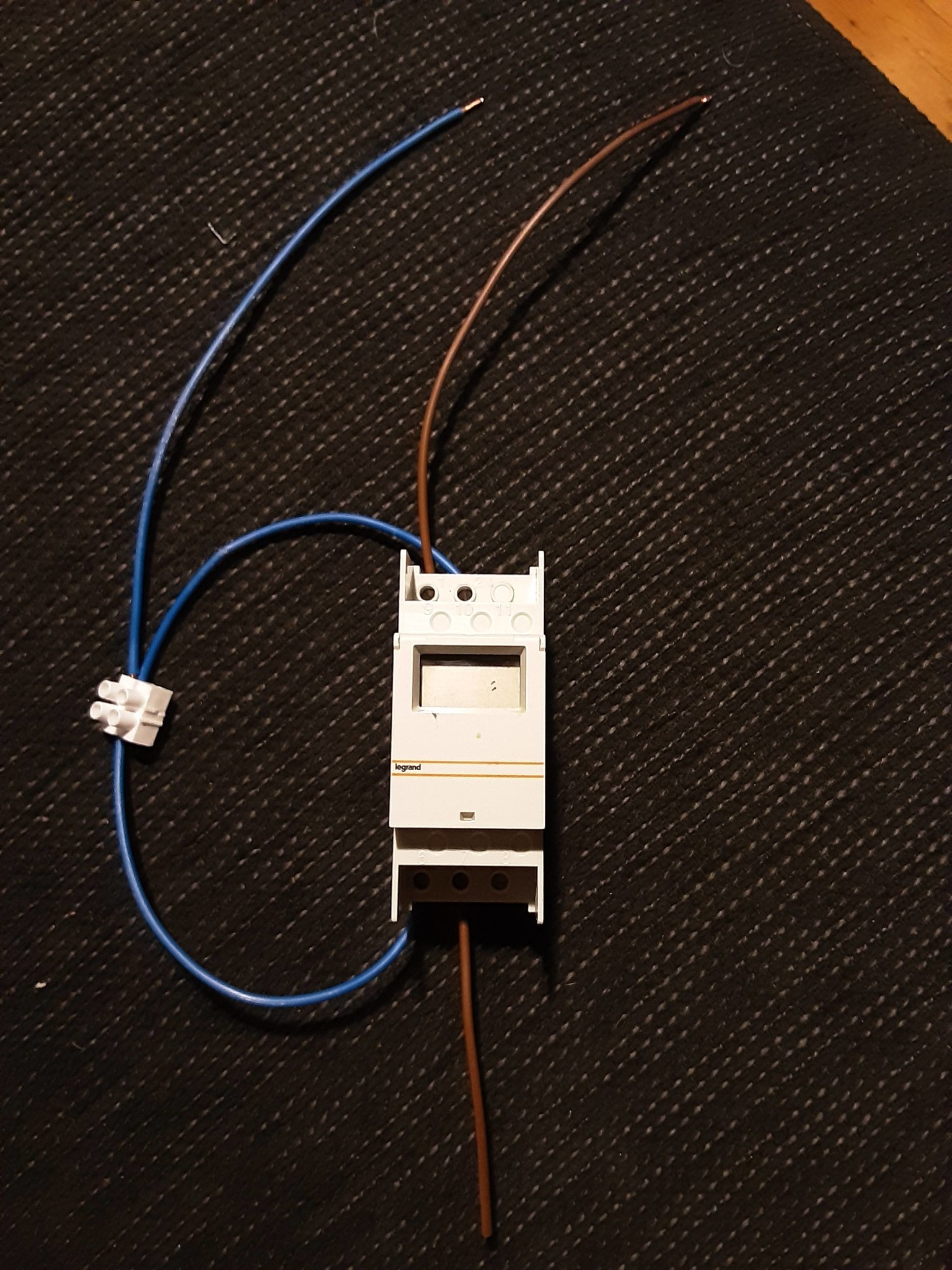

Plinten motsvarar lampan. Det här är humortråden.

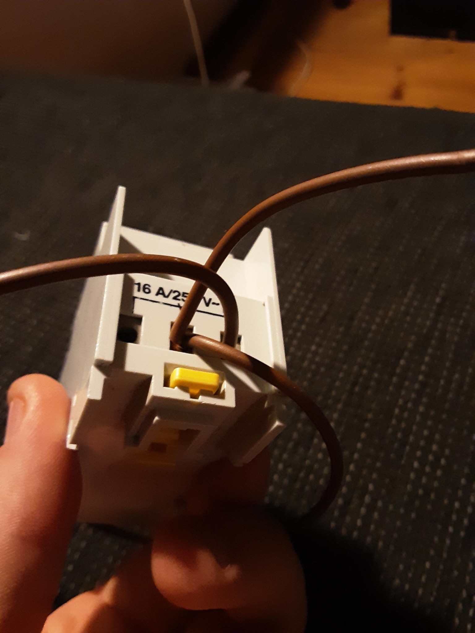

Next up: fel dimension på kablarna, ej fackmassamässigt hölje på kablarna
Bästa svaret
J jesper--- skrev:
[bild] [bild]
Så där ja, nu sitter trådarna rätt.
Dimensionen ser ok ut (1,5mm² ?).

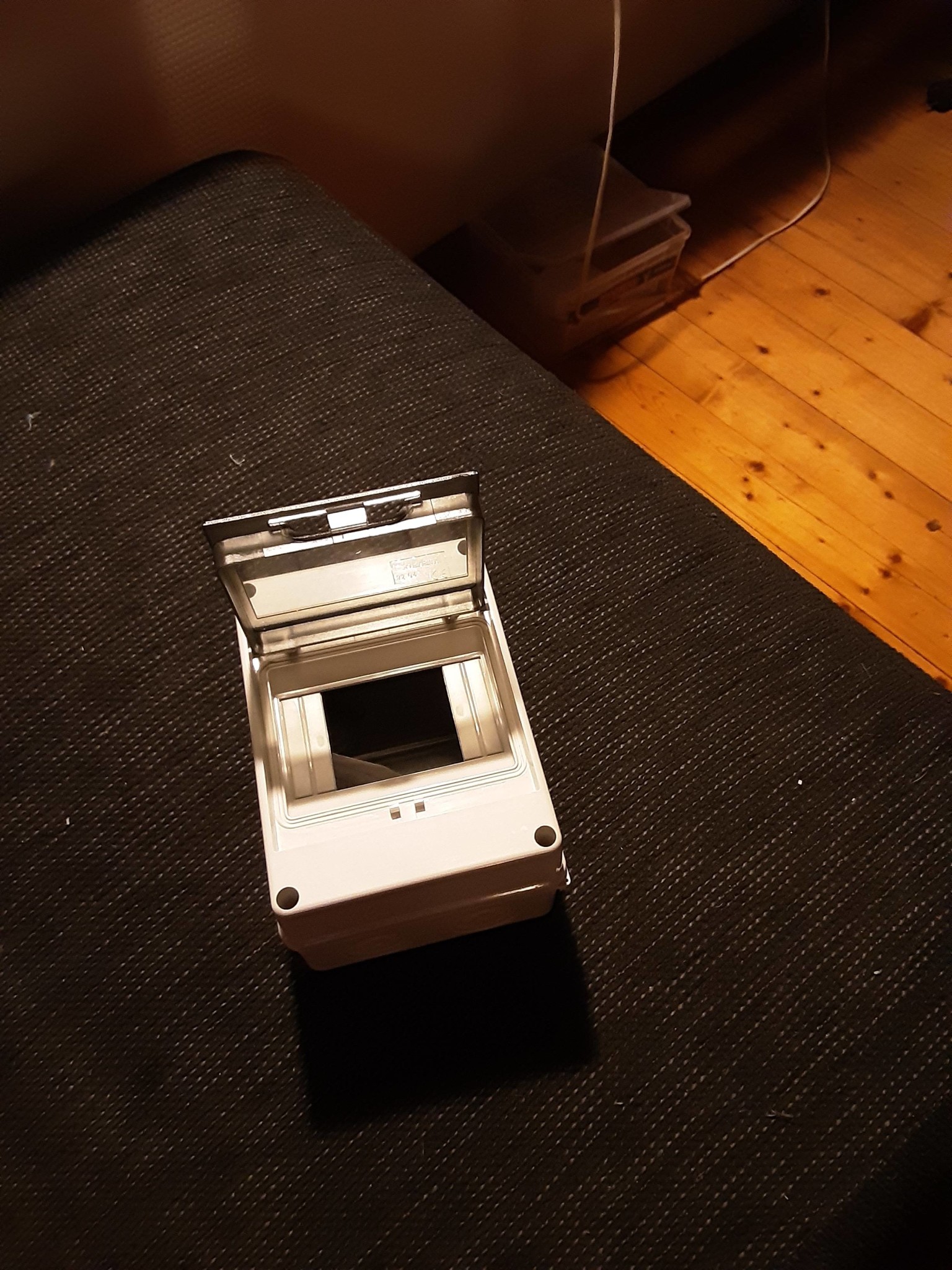

Sedan måste det monteras i en lämplig kapsling för att uppfylla kravet på beröringsskydd.
Det är stuntkabel. Nu återstår stimulerande arbete, tack.
