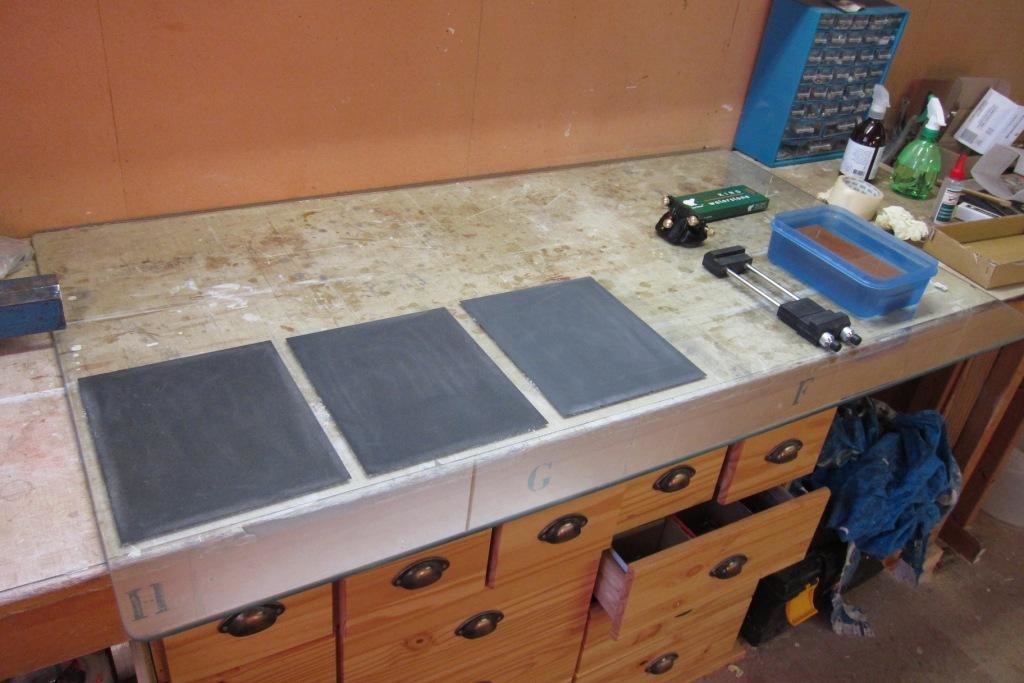

Jag gick in till glasmästaren och frågade om han hade någon överbliven bit tjockt flytglas och det fanns. Jag fick med mig tre lagom breda remsor 8 mm glas för en symbolisk summa, Han sa att han brukade spara just sådant eftersom det ibland kom in sådana som jag och frågade efter det.

Nu hann jag redan köpa lim och har limmat fast 3 våtslippapperdet på min glasbordskiva. Jag har inte kommit på hur jag ska kapa den i mer behändiga bitar så jag använder hela. Blev ju ett riktigt bra underlag att sulla med vatten på.
De papper jag limmat på är 180, 220 och 400 vilket verkar bra för att grovslipa stämjärnen men vilket ska jag ha att plana min 800-sten med, har inte hittat någon info om det. Har 600, 800 och 1200 papper att tillgå.
Jag skulle säga 180 till alla vattenstenar. Fördelen med det är att man kan känna med handen om det sitter några slipkorn kvar på stenen. Det är inte så skoj om man lägger ner jobb på att bryna ett stämjärn och det visar sig att man har en full repa från ett sandpapperskorn på eggen. Plana stenen, skölj av den, torka bort vattnet på ytan med handflatan. Då känner du eventuella korn.
