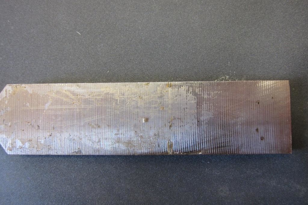

Hur som helst jag har nu slipat alla 3 Bahco järn plus 2 gamla och riktigt slitna järn och det blev helt ok resultat men märker att detta är ett hantverk i sig och kräver därför mycket träning, men en oerhörd skillnad från början blev det i alla fall.
Mina reflektioner under resans gång.
-Stor glasskiva går bort. Var bra änd tills det var dags att skölja av den, vilket var rätt ofta, och fick då släpa ut åbäket och spola av den med trädgårdsslangen.
-Limma fast slippapper på spraylim gick bra men ville ändå släppa lite när man blötte papperet men det funkade fint att plana slipstenarna med. Fattade nu att ändra vinkeln på järnet med en 800-sten inte var så smart, den var riktigt ojämn och var självklart orsaken till att jag rundande av eggen.
-Slipa baksidan av järnen visade sig bli ett hästjobb och ett jävla slit helt enkelt för mina järn var så långt ifrån "mirror finnish" som det bara går, se nedan.

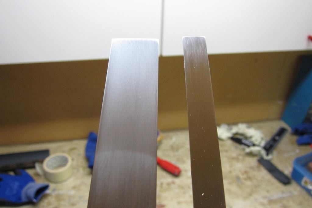

Hade bara papper ner till 1200 men sen gick jag över till min 6000-sten som i Lie-nielsen videon.
Men när jag gjorde det så försvann den fina glansen som jag fick med 1200-papperet (höger järn på bild nedan) till att bli väldigt matt (vänster på bilden)
Varför? Är det för stort hopp från 1200-papper till 6000-sten?

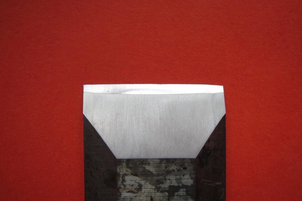

- Själva vinkeln slipade jag sen först med slippapper och sen med sten som Lie-Nilsen videon och det funkade jättebra.

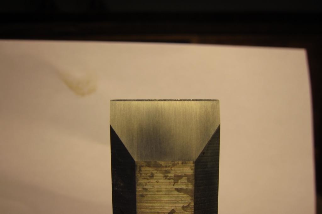

Här är resultatet då.
Inte perfekt, men stor skillnad mot första försöket. nedan.
Svårt att få till bra bilder men det är stor skillnad tycker jag själv.

Men har du verkligen, som det ser ut på bilden, planat HELA baksidan? Det kanske inte är någon som har varit tydlig på den punkten men för att det skall bli vasst så räcker det att det är plant precis där eggen möter baksidan. Av praktiska skäl och självklart för att slippa göra det momentet fler gånger efter hand som järnet slits ner så brukar man nöja sig med att plana de nedersta 2-3 centimetrarna. Men du tyckte ju detta var kul och snyggt blir det så då gör det ju inget.

Att stämjärnet går från att vara blankt till att bli matt har att göra med hur mycket kornstorleken varierar i brynet. Stor variation ger matt yta och liten variation ger blank yta. Ditt slippapper har alla korn i samma storlek medan vattenbrynet har korn motsvarande 6000 och mindre. Därav många olika djupa/breda repor i stålet och därför en diffus reflektion och alltså matt yta. Spelar dock ingen som helst roll för resultatet. Det blir vasst ändå.
/B
/B
Ok. det är så det hänger ihop. När jag tittat på olika klipp på nätet så används ju "mirror finish" som ett mått på att det är bra så därför fick jag inte ihop det riktigt när mitt järn gick från just det till "matt finish"bengtn skrev:Att stämjärnet går från att vara blankt till att bli matt har att göra med hur mycket kornstorleken varierar i brynet. Stor variation ger matt yta och liten variation ger blank yta. Ditt slippapper har alla korn i samma storlek medan vattenbrynet har korn motsvarande 6000 och mindre. Därav många olika djupa/breda repor i stålet och därför en diffus reflektion och alltså matt yta. Spelar dock ingen som helst roll för resultatet. Det blir vasst ändå./B
