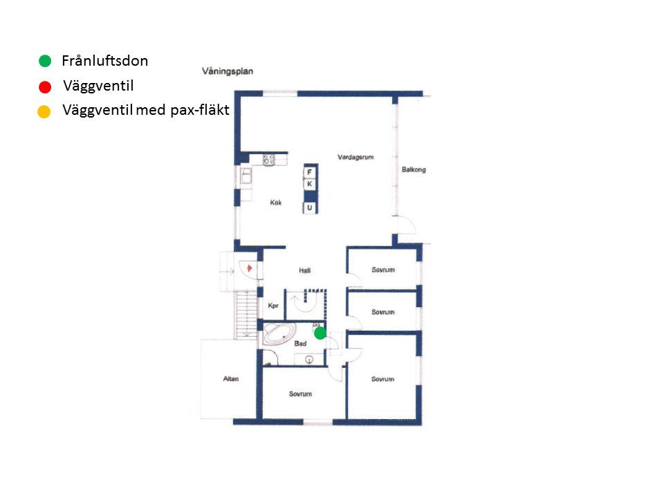

Ventilation är inte min starka sida
Hus från -75, med mekanisk frånluftsventilation.
Har länge lagt märke till att det luktar instängt i huset när vi varit bortresta ett tag och gjorde samma upptäckt idag. Det är väl i och för sig inte så konstigt, men så slog det mig idag att när föregående ägare renoverade köket så sattes det in en ny köksfläkt med egen fläkt och det innebar säkert att man tog bort den gamla fläktkåpan som troligen var sammankopplad med övrig frånluft och därmed gav viss grundventilation i köket... Kontentan av detta är att det bara finns ett frånluftsdon på hela markplanet och det är i badrummet.
Tycker även att luften är lite dålig i sovrummen emellanåt.
Så frågan är alltså, var ska jag placera frånluftsdon för att råda bot på detta? Det kanske är klokt att sätta in mer än ett don också?
Väldigt tacksam för hjälp

Normalt placeraas frånluftsdon i badrum, kök, hall, tvättstuga och klädkammare.
Om du sätter in fler frånluftsdon bör du också se till att det finns tilluftsdon. Dessa placeras i sovrum, vardagsrum.
Har själv ett hus byggt 1978 där det tidigare fanns mekanisk frånluft, dock fanns inga tilluftsdon i t ex sovrummen, utan luften i dessa var riktigt dålig på morgonen. Numera har jag FTX och luften inne känns fräsch oavsett tid på dygnet.
Sätt ett frånluftsdon i köket och ett i badrummet, som bör dra 15-20 liter/sekund vardera, då jag uppskattar boytan till lite drygt 100kv.
(20 i badrummet och 15 i kök blir nog bra.)
Tilluft i sovrummen och v-rum. Antingen väggventiler eller spaltventiler i fönsterkarmarna.
5l/s i de små sovrummen, 8-10 i det stora och 10 i v-rum.
Kanske 4l/s i de små sovrummen och öka lite i v-rum.

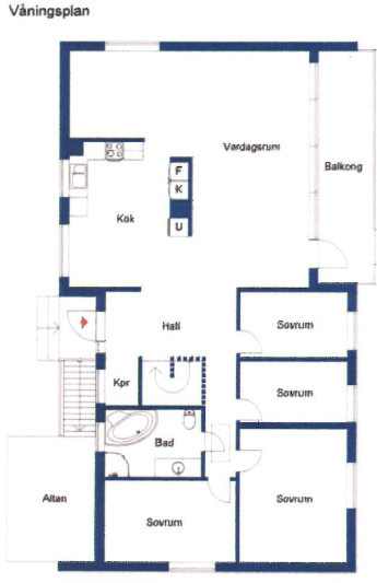

Hur ser det ut på övervåningen?

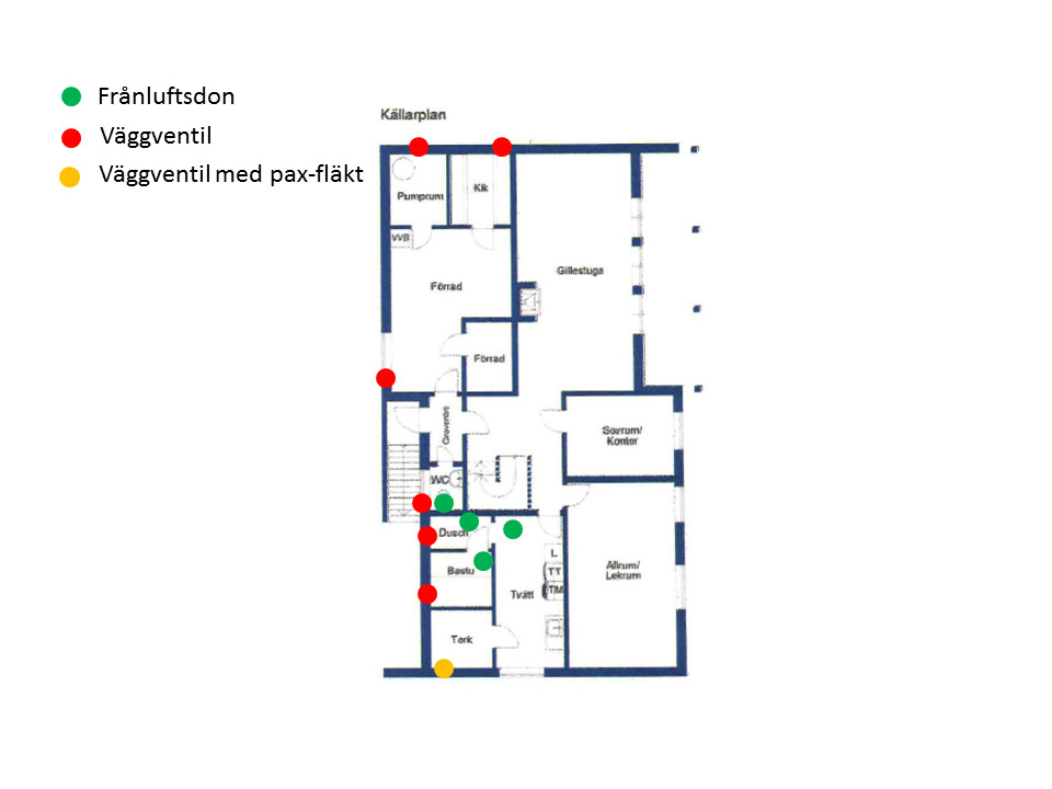

Huset är ett sutteränghus med 133 kvm i varje våningsplan (ingen dålig gissning Mikael_L
Mer exakt var i köket bör jag placera frånluftsdonet menar du?
Inga tilluftsventiler alls på markplan, inte i vägg och inte i fönstren (förutom naturligt drag men det är nog inte så mycket för jag känner inget kalldrag på vintern). Jag har uppdaterat ritningarna så ser ni bättre. Mekanisk frånluftsventilation i bastun är ju inte att rekommendera har jag förstått så det donet demonteras i vinter när jag ska renovera upp duschen intill.
Finns det något bra sätt att justera in luftflödena, eller är det bättre att ringa in någon?
Funderar också på att försöka sätta in någon form av ljuddämpare då jag tycker att frånluften väsnas rätt mycket trots varvtalsreglerad fläkt.

Hej
Jag får inte ihop det här.
Om du har mekanisk frånluft varför finns det då pax fläktar?
Normalt vid mekanisk frånluft tar man enkelt uttryckt in luft i via ventiler i rummen man bor i och har frånluft i dom andra utrymmena.Har du till och frånluft på toaletten och i duschen för det brukar man normalt inte ha.
Har du både till och frånluft i samma rum kommer luften bara att cirkulera där och inte ta någon luft från dom övriga rummen.

@Fredrik Å: Jadu, fråga inte mig - det är inte jag som konstruerat det
Jag tycker också det är märkligt att man har till- och frånluft i samma utrymme. På toaletten i källarplan sitter de dessutom kanske bara 20 cm från varandra...
Eftersom det inte finns frånluft i torkrummet så är det nog ändå klokt att det sitter en fläkt där,
Miljön i källaren är dock bra, så det känns fel att ändra på något som fungerar. Eller ska jag slå igen tilluften i dusch och toalett i källarplan?
Rent hypotetiskt; vad skulle hända om man installerade FTX och använde befintliga frånluftsventiler (med kompettering i köket) och bara hade tilluftsventiler på markplan? Detta för att komma i från rördragning för tilluft till källarplan. Vad skulle hända? Sämre effektivitet? Inte så stor förbättring av inomhusluften? Sämre klimat i källaren (det är det jag misstänker)

Hej
Om anläggningen är korrekt justerad blir det inte dragit eller kallras.
Jag skulle lösa problemet på följande vis:
1.Sätt igen tillluften i de rum du har frånluft (toa,badrum,kök,klädkammare).
2.Plocka bort allt vad paxfläktar heter och koppla all frånluft till en eller flera huvar på taket med varvtalsstyrd fläkt.
3.Ta upp nya tilluftsventiler i alla bo utrymmen och montera freshventiler för att minska kallraset.
4.Ersätt samtliga gamla tilluftsventiler med moderna Freshventiler
5.Byt alla gamla frånluftsdon till EFF eller likvärdiga.
6.Låt en ventfirma justera in systemet.
Detta är viktigt för att inte få för högt flöde med hög elräkning och halv storm som följd.
7.Kapa av dörrarna lite i nederkan i de rum du har frånluft alternativt ordna med någon form av don för att få in luften i rummet.

Haft fullt upp så jag har inte hunnit med att svara :|
@FredrikÅ: Låter som en bra åtgärdsplan
. Dock kommer jag inte åt torkrummet med ventilationskanaler på vettigt vis och där är ju luft som måste ventileras ut. Jag misstänker att ditt "agg" mot pax-fläktarna har att göra med att det stör ett injusterat system? Men hur löser man detta dilemma som jag har?
