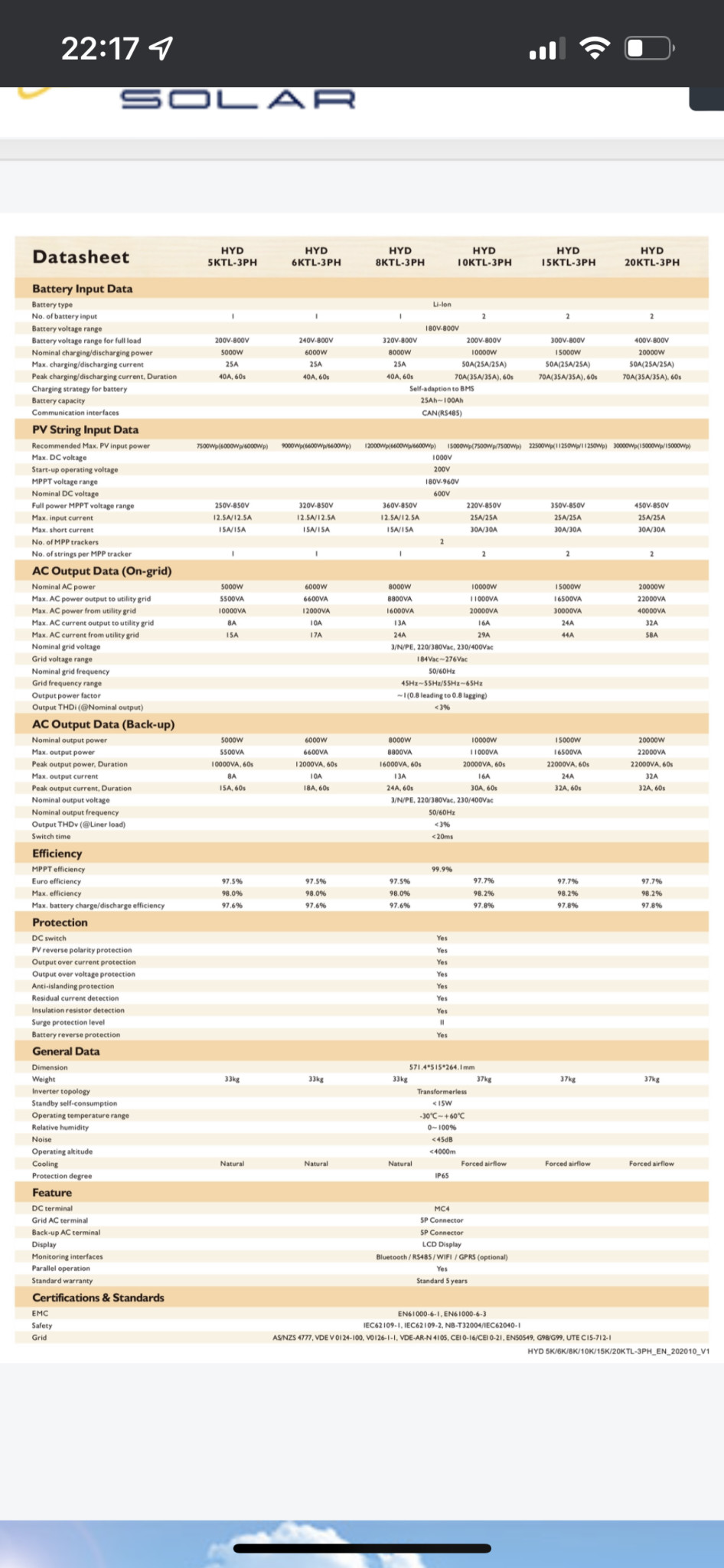

Har på huset i söderläge 30 paneler á 370W . (11,1 kW)Kommer ner från taket i 3 slingor (som sen blir 2 från överspänningsskyddet in till växelriktaren)
Fördelningen i antal paneler per slinga är 12+12+6. Efter överspänningsskyddet in i växelriktaren 12+6 samt 12 på de 2 dc ingångarna. (kör en kostal piko 12). Tittar på att gå över till lösning med batterilager och då någon av växelriktarna nedan.

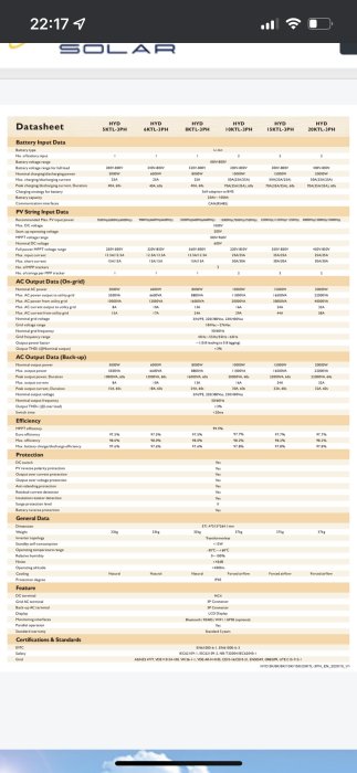

Frågan är om en HYD 15KTL-3PH eller HYD 20KTL-3PH skulle kunna hantera en utökning i framtiden med 14 paneler a 370w (5,18 kW) på garagetaket som vätter mot öster.
Har inte kunskapen att utläsa detta men det finns 4 ingångar och 2 mppt. Kan man köra hela sydtaket på 2 av ingångarna och 1 mppt och ett ev garagetak i öster på de andra ingångarna och mppt nr 2?
