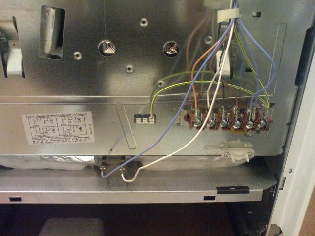

Jag har precis köpt en ny spis och sprang på problem när jag skulle koppla in denna.
Eftersom mina el-kunskaper är bristande, skulle jag behöva ett par goda råd innan jag ger mig på detta!
I mitt kök har jag en vanlig 230V stickkontakt. Jag har köpt en lämplig sådan kabel (med blå, brun och gröngul kabel) för att montera på spisen.
På spisen finns dock ett för mig förvirrande kopplingsschema och 6 kablar att koppla in sig på. Nr. 4 och 5 (räknat från vänster) är byglade, och nr. 6 är väl jord.
Jag misstänker att min gröngula givetvis skall till nr. 6. Brun till nr. 4, men sedan? Blå till.....?
Jag vore mycket tacksam för lite hjälp här!

Om spisen skall köras på enfas, vilket är vad du har i en vanlig stickkontakt så är det schema 1 på bilden som gäller.
MEN du kan inte få tillräckligt med ström ur en kontakt för att köra spisen, skall den gå på enfas så behöver du troligen minst 25A säkring (ett vanligt uttag är oftast bara kopplat med 1,5kvmm tråd som får säkras 10A, i bästa fall har du 2,5kvmm tråd med 16A säkring). Du komemr att behöva en kabel från central till spis på minst 4 kvmm och säkra 25A.
Men det bör stå i installationsbeskrivningen exakt hur mycket som behövs.
Alternativt så får du dra fram 3 fas till spisen 3X 16A.
Och koppla inte in den bara på ditt 10A uttag, i bästa fall går säkringen, annars brinner det.

har du riktig tur så sitter det ett trefas perilex-uttag där, då kan du koppla den enligt schemat nere till vänster. ska du koppla enligt schemat uppe till vä. så lär det ju behövas minst 20A
