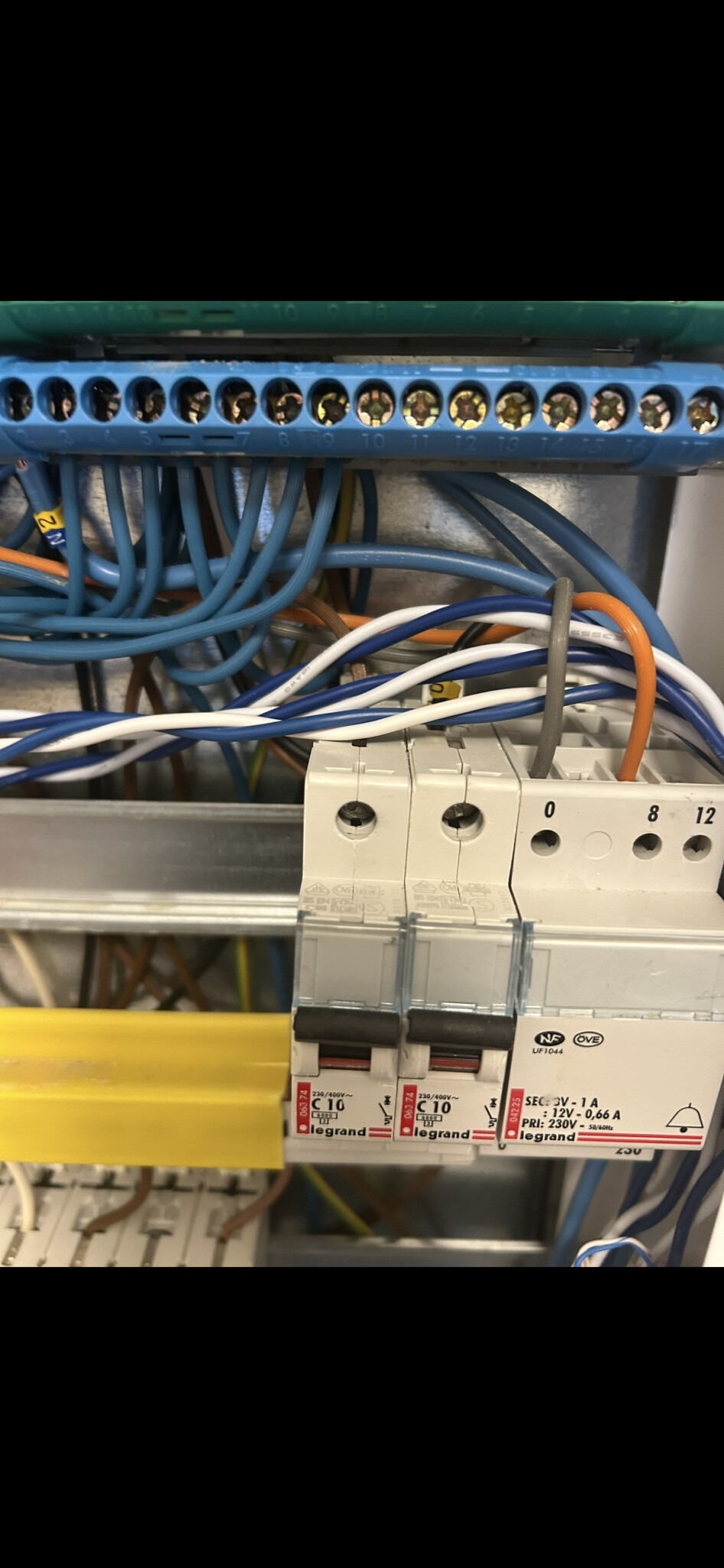

1. Transformatorn
På bild 1 (elskåpet) syns att min nuvarande transformator är kopplad med den orangea kabeln på 8 V-uttaget.
Aqara kräver minst 12 V AC.
Fråga:
Kan jag flytta den orangea kabeln från 8-uttaget till 12-uttaget för att få korrekt spänning?
Är detta normalt/korrekt för den typen av ringtransformator och är det verkligen så det fungerar?

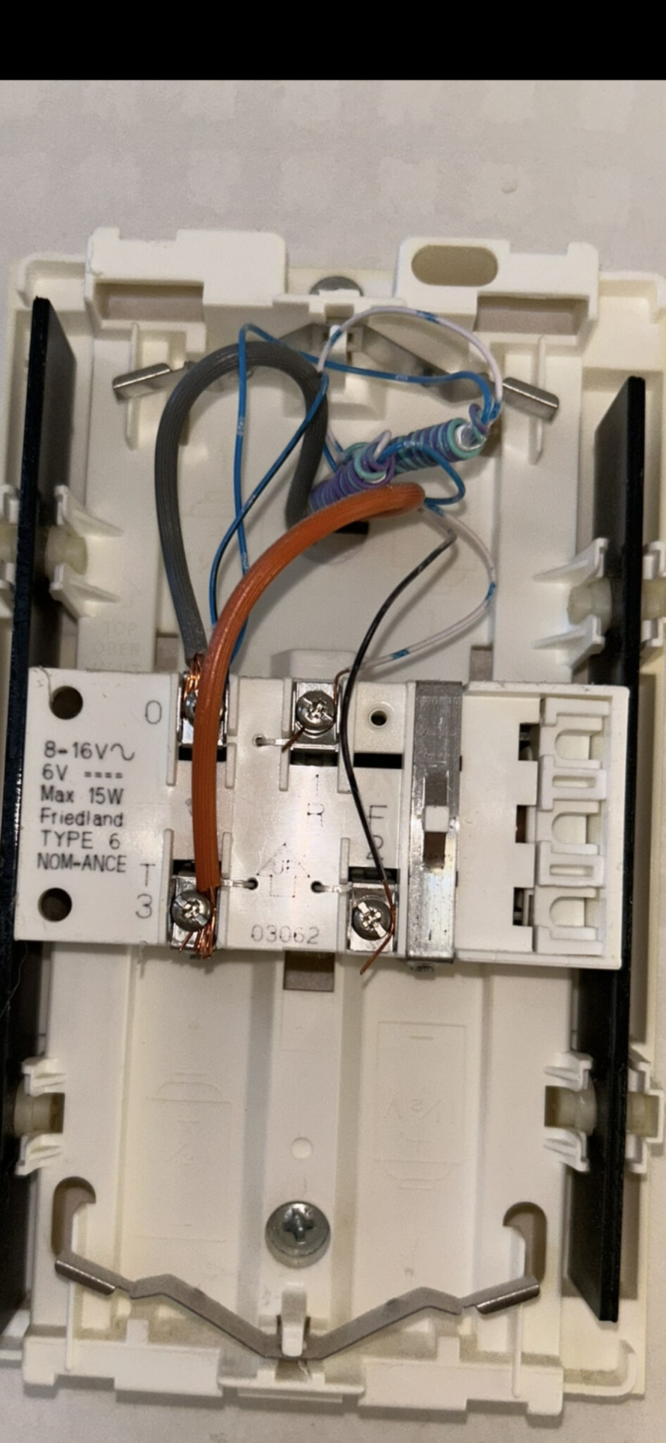

2. Koppling vid den mekaniska chimen:
För att Aqara-dörrklockan ska få kontinuerlig ström, men utan att trigga den mekaniska ringklockan, behöver jag koppla om kablarna vid chimen.
Jag är osäker på:
Bifogade bilder:
Bild 1: Visar ringtransformatorn i elskåpet, ska jag koppla in oranga kabeln på 12, istället för 8?
Bild 2: visar ringklockan. Hur ska jag koppla så att kamera dörrklockan får kontinuerligt ström, samt att andra vanliga dörrklockan inte påverkas..?

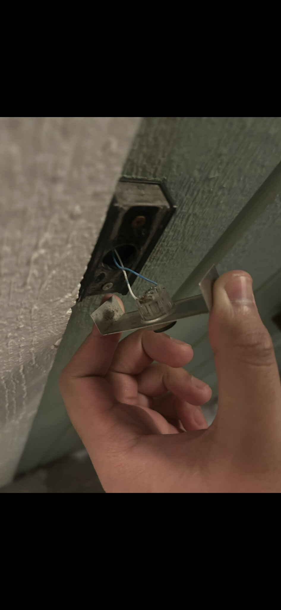

Bild 3: visar nuvarande dörrklocka och dess kablar som ska ersättas med nya kamera dörrklockan.

1. Transformatorn
Fråga:
Jag är osäker på:
- Vilka av framdörrens två kablar jag ska flytta?
- Hur jag ska koppla dem för att Aqara ska få konstant ström direkt från transformatorn?
- Hur jag gör detta utan att påverka ordinarie groventré-knappen, som ska fortsätta ringa chimen som vanligt?
Bifogade bilder:
